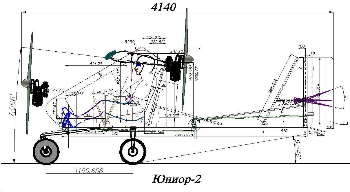

Зачем слоить 0,5  - возьми 0,3. Ровно не отслоишь.... Только это уже будет похоже на тряпколет... Да и заклепки не удержат 0,3
Чтобы стыков нЕбыло. Лист будет один вкруг, только на лобике целый, а после лонжерона - сошлифованный или со снятым слоем. Обшивка каждой консоли из полноценного 0,5 тянет почти на 6 кг, из 9 кг общего веса консоли.

НП, поясни пожалуйста, почему Вы отказались от тросового привода РН и РВ?
Тяги из трубы Д16Т  диаметром 20х1 по моему будут же тяжелее....
Второй вопрос:
почему все размеры дробные? Такая точность ведь не нужна или это перерасчет из дюймов?
Наверно  трубки  не  нужно  регулировать  по  температуре  окр.  среды  и  так  проще  конструктивно  выйдет  управление  ЦПГО, к  тому  же  по  весу  они  практически  одно  и  тоже.
Думаю,  что  мотор  в носу  значительно  поднимет  аэродинамику  крыла,  наверно  стоит  подумать  и  над  двухдвигательным  вариантом  с  моторами  меньшей  мощности.
Что то совсем не помнится, что б на мотоцикле или на другом транспорте кто нить крутил тросы в зависимости от температуры....  😡
Совсем неубедительное обоснование....
Вес, может быть и одинаков (хоть и в сомнении), а вот количество деталей и многообразие материала не в пользу тяг....  мне так каАаца....
Кстати  расположить  два  мотора  можно  как  у  Кри - Кри   .
Два мотора жрать будут необоснованно, а запас топлива на пару кругов...
Не полетит этот самолетик на двух движках от бензопил за 2.000-10.000 рублей...
А два РМЗ250 смысла нет вешать, выпрыгнешь из 115 кГ...

У мотоциклов тросы в оболочках, т.е. боудены по сути. Поэтому конечно сравнение с мотоциклами не корректное, но на всех самолетах с тросовым управлением производятся регулярные сезонные регулировки тросов?
Kch , а  Вы сколько  в  Авиации и  сколько прошло  аэропланов  через  Ваши  руки?  Насчет  двух  моторов  я написал совсем  не  беспочвенно, пример  самолет  Егорыч,  а  тут механизированное крыло  , малый  вес, так он  с  места взлетать  будет  с  двумя  моторами  по  20  л.с. ;D

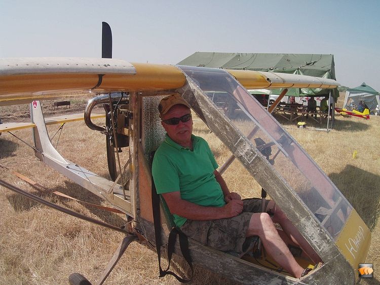

    94,8 КБ · Просмотры: 409
Да  не  в  пиписьках  тут  дело,  просто  когда , что  то  обсуждаете, то  надо  наверняка  быть  в  теме, если  вышло  обидно  то  извините.

На мой дилетантский взгляд лучше уж тяги, чем боудены. Преимущество по массе только у открытых тросов без оболочки.
По мотрам там просто как вариант. Разговор был в теме про парамоторы. Там ТС собирает оппозиты самостоятельно на готовых ЦПГ от импортных бензопил и т.п. Коленья и картеры делает сам. Он по моей просьбе просто озвучил цену, по которой может собрать одноцилиндровые с штатным коленом и ЦПГ, и с изготовленным им картером. Ну а по мощности я исходил из типичных для таких моторов литровых показателей.
К системе управления (СУ) самолетом нормами летной годности предъявляется ряд требований, в том числе: прочность, жесткость и минимальное трение.
Боуден хорош при работе на почти прямых участках СУ и только на растяжение, при работе на сжатие появляется люфт и сокращается ресурс.
В случае наличия поворотов в СУ с боуденом при нагрузках возникает сильно ощутимое трение.
С моей точки зрения он может использоваться только в канале руля направления, где проводка боудена почти прямая и обрыв системы управления не катастрофичен.
Тросовая проводка управления требует толщину троса не менее 3мм, наличия тандеров для натяжения тросов, при изменении направления соответствующих роликов с предохранением от соскакивания троса и т.д. и т.п.
Отстыковка крыльев и стабилизатора при тросовой проводке СУ превращается в проблему.
Достоинство СУ с тягами: надежность, жесткость, отсутствие люфтов, простота и скорость при сборке и разборке планера самолета, возможность изменения коэффициента передачи,
простота (низкая квалификация сборщика, техника).
Основной недостаток: вес и габариты.
Понятно, что с учетом преимуществ и недостатков система управления может быть комбинированной.
На лак-16 весь хвост управляется тросами. В месте основного перегиба стоит группа роликов. А дальше есть еще небольшой перегиб и там на тросах одеты боуденовые оболочки просто закрепленные по центру на кронштейне. -если память не подводит.
