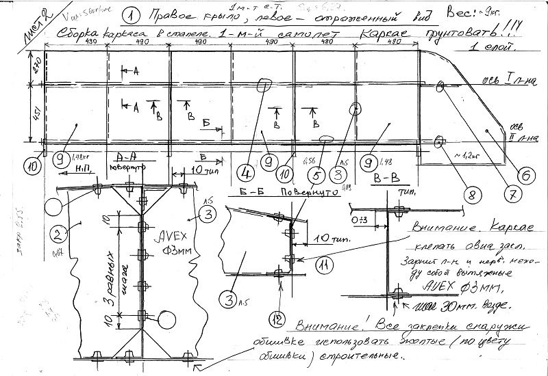

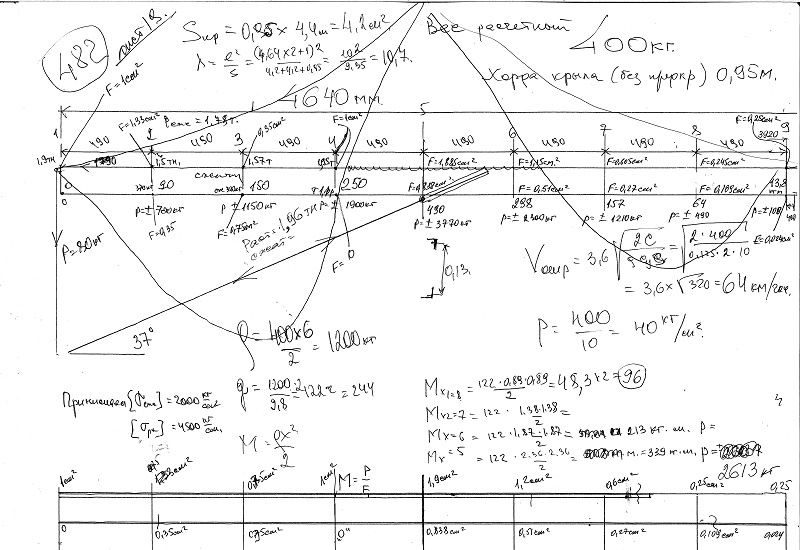

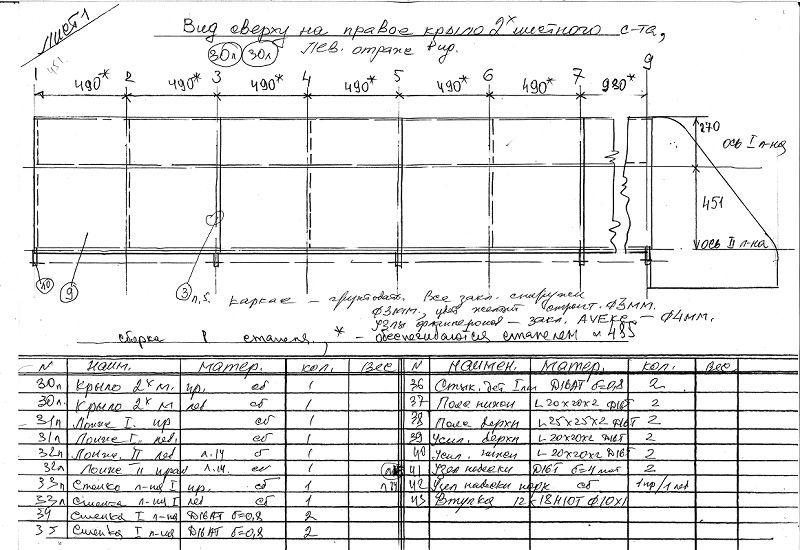

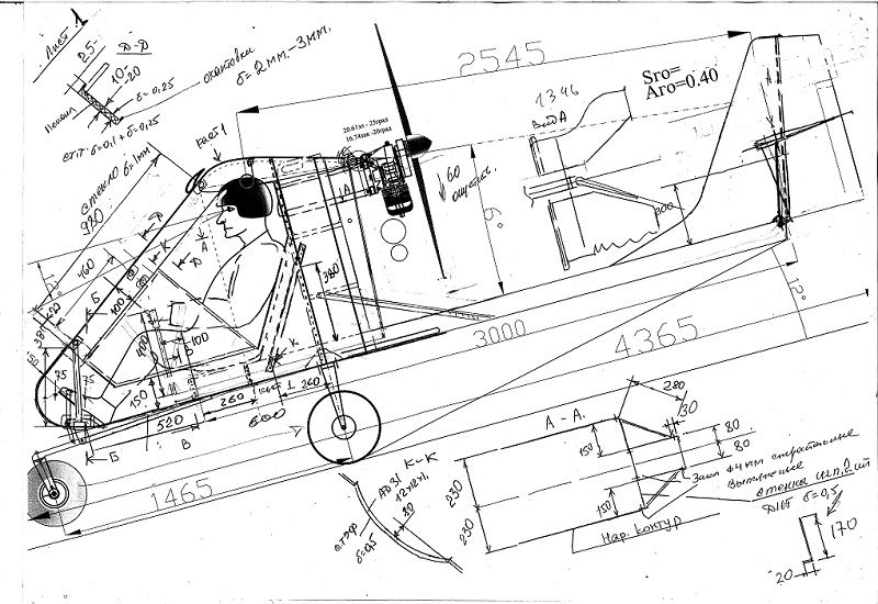

Добрый день, уважаемый НП!
Что то затихла ветка про самолетик после опубликования Вами чертежей.

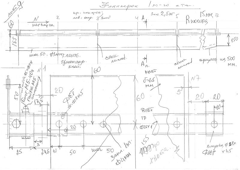

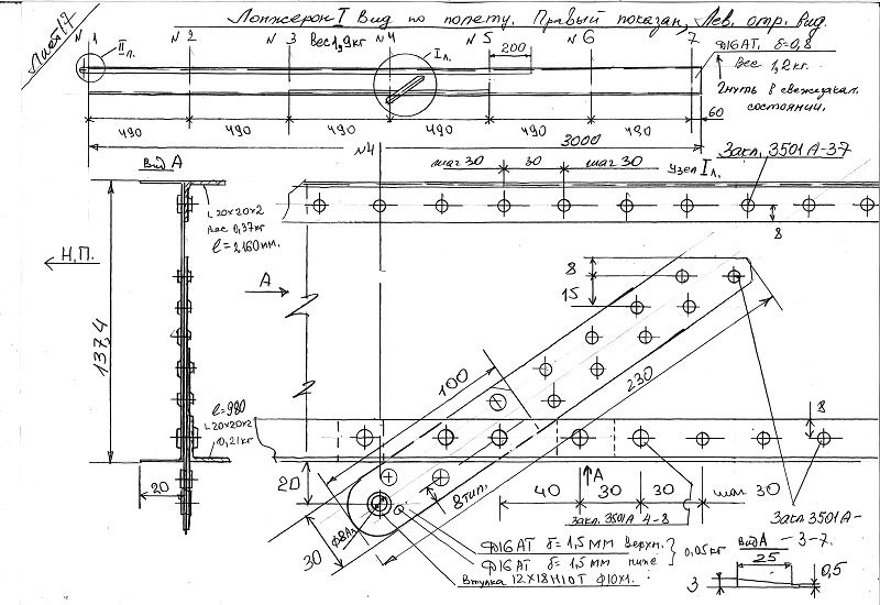

Продолжаю интересоваться Вашим самолетиком и вот выяснил, что по опубликованным Вами чертежам практически невозможно построить этот замечательный самолетик...
Как бы это ни прискорбно звучит, но это так.
Без обид, НП.

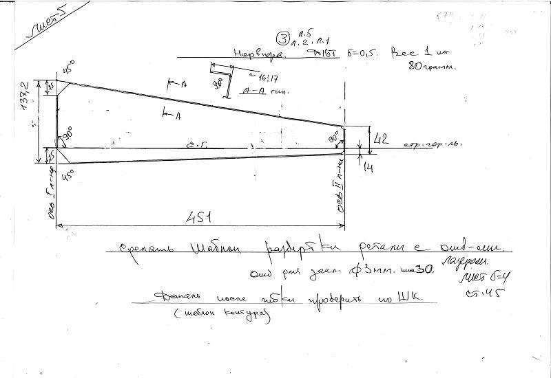

А дело вот в чем, Вы выложили  аж 3 (ТРИ) вида с размерами, НО, все 3 вида - это три РАЗНЫХ самолетика... вернее самолет один, а вот версии разные... ну и соответственно плывут размеры.
И в каждом виде недостает необходимых размеров на чертеже для полного понимания.
Когда пытаешься свести все размеры в один вид, получается "каша масляная"...  ;D
Вот и появилась БОЛЬШАЯ просьба, уважаемый НП, а можно данные чертежи дополнить недостающими размерами?
Вечером попытаюсь на одном из видов отобразить отсутствующие и желательные размеры.
Крик души на издохе  :'(

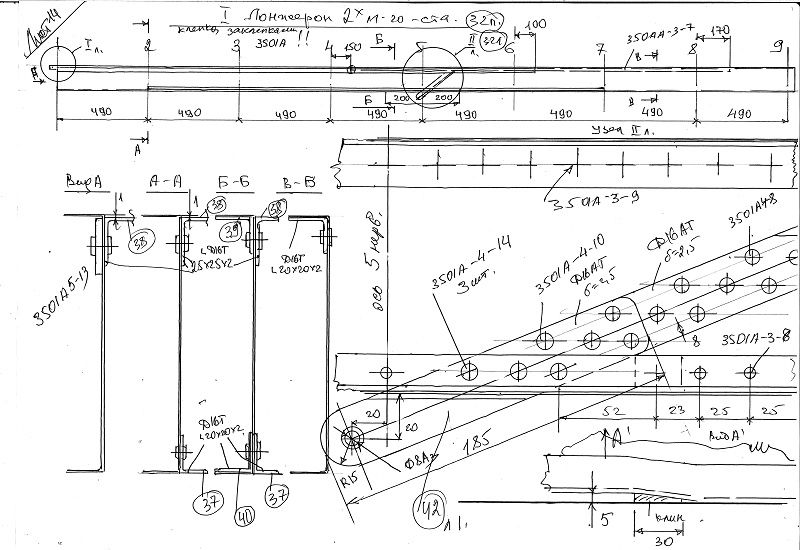

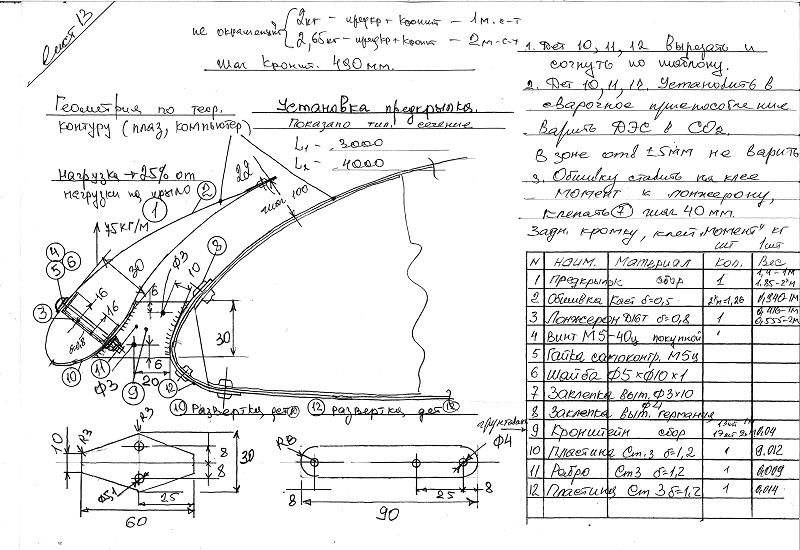

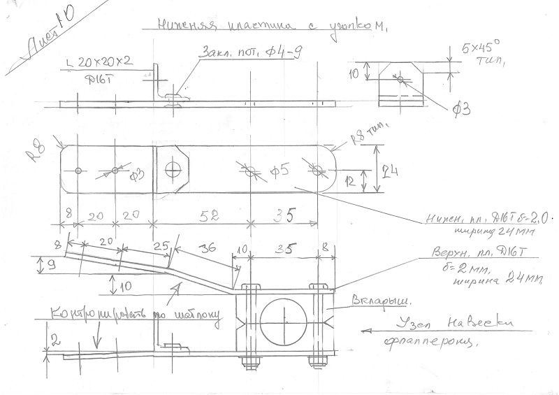

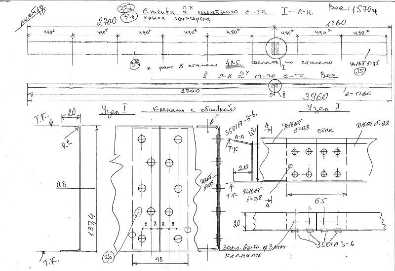

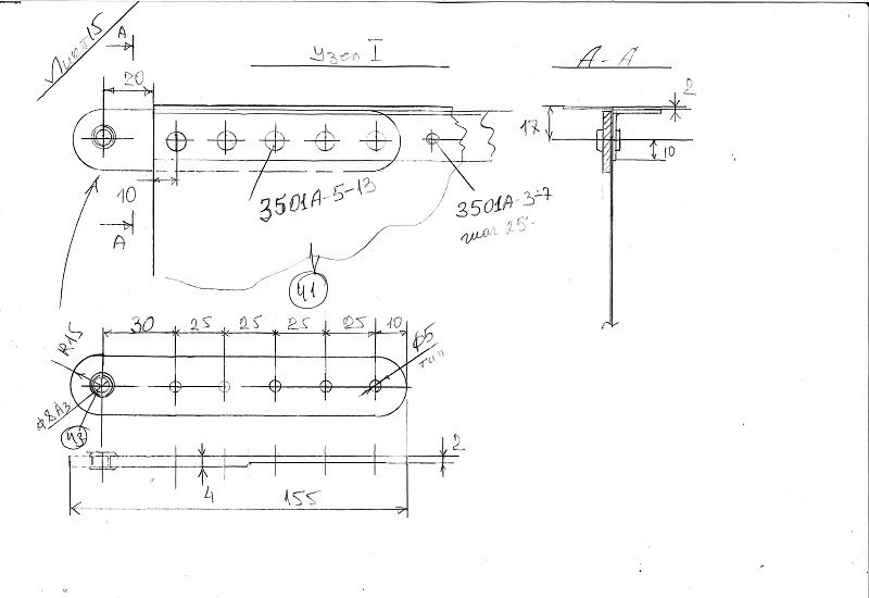

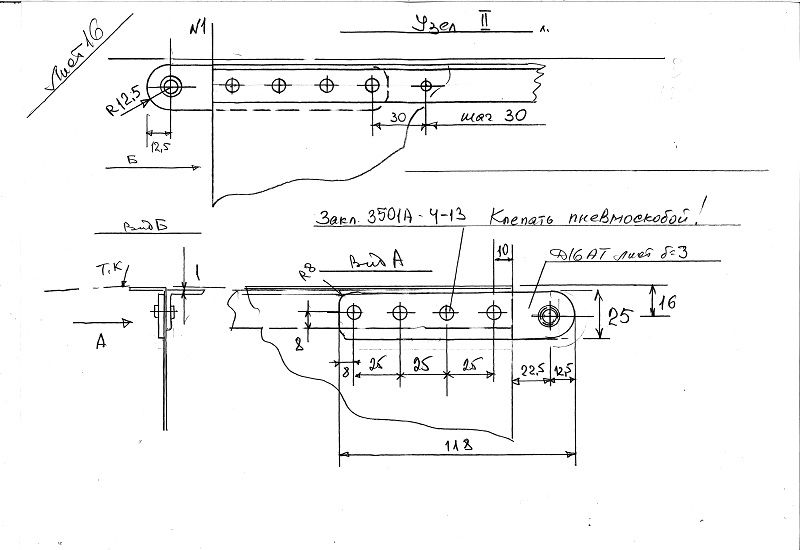

На листе №15 "Узел I" сделана деталь с переменной толщиной (2 и 4мм) можно пояснить зачем так усложнена деталь? Почему нельзя ее сделать всю толщиной 4 мм ?  Веса это не добавит практически.

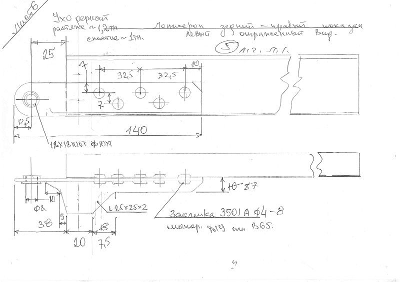

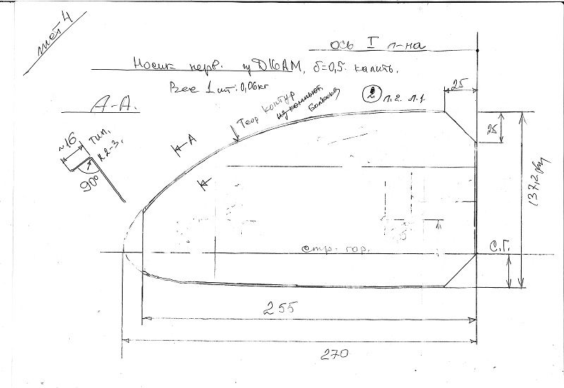

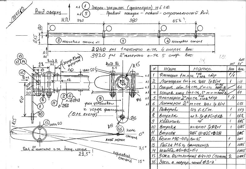

На листе №6 показана деталь сложной геометрической формы. Не очень понятна для чего? Можно пояснить?

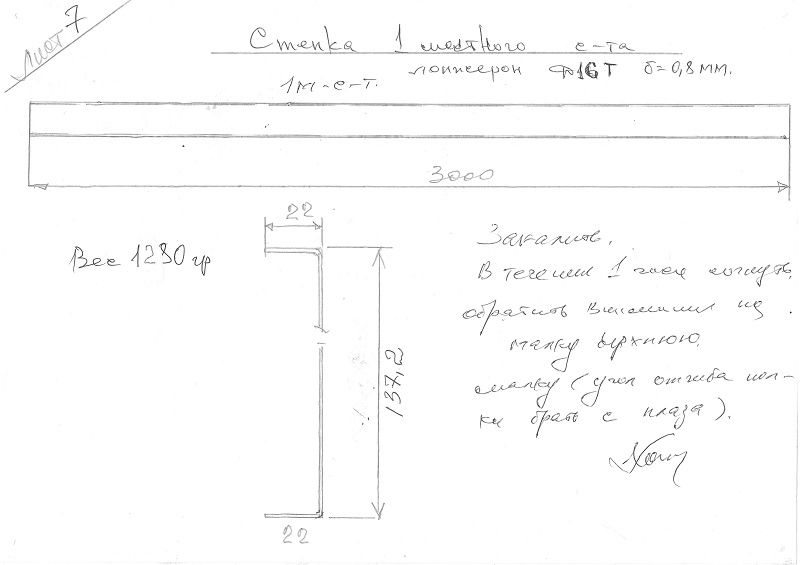

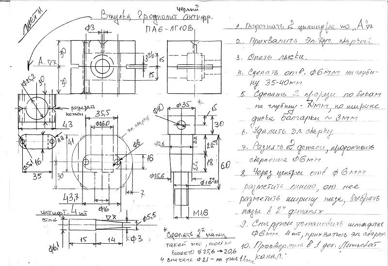

На листе №7 есть пояснения по гибке лонжерона и там упоминается вскольз про закалку...  А можно немного поподробнее про весь техпроцесс...
Еще раз повторюсь, данный пост не нужно считать "наездом", просто у меня есть (думаю не только у меня)  огромное желание разобраться с конструкцией данного самолетика и еще большее желание построить его...

Пара рисунков мастеру может и многое скажут, а вот три рисунка об одном и с разными размерами могут запутать хоть кого. Вы попробуйте в автокад переложить хотя бы один вид - поймете сами, что нет размеров, нет привязки. А в самолетостроении так нельзя (сами говорите) центровка уйдет, ничего не состыкуется.... да мало ли чего еще вылезет.

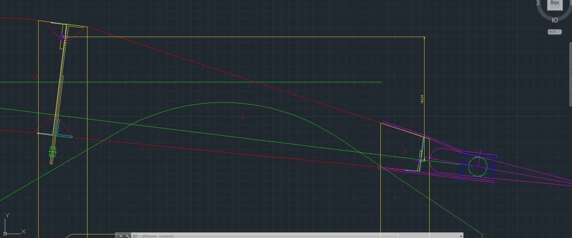

Еще раз повторюсь, по данным эскизам невозможно или почти невозможно построить такой замечательный самолетик. Вот и захотел его перевести в чертежи автокадовские...
Но не все так просто...
Конечно можно тупо все перерисовать, но ...  кому такое нужно будет???
Мне точно нет.
Готов после исправлений неточностей выкладывать обновленные чертежи здесь для всех. Нужно только малое - ДЕЛЬНЫЕ комментарии по теме и дополнительные данные по самолету.

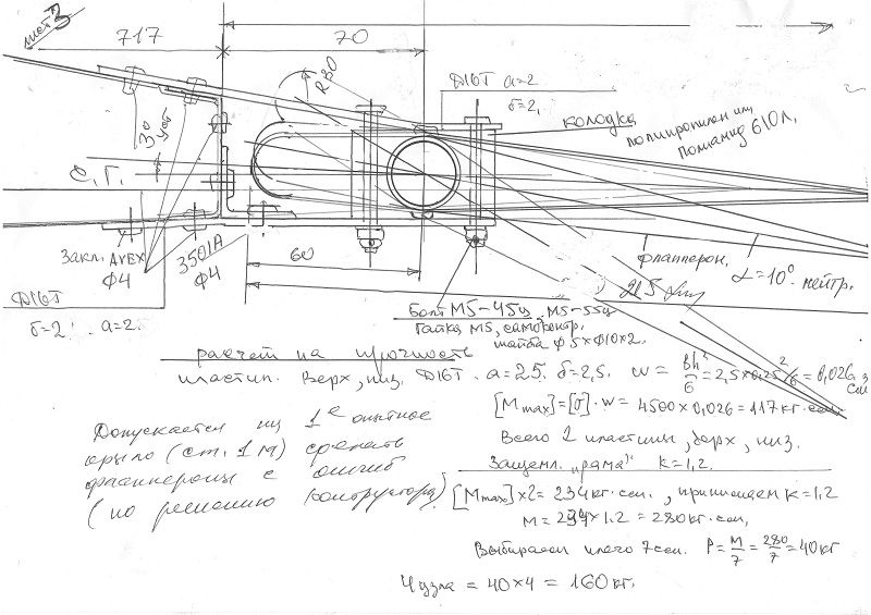

Вот еще вопросик, зачем так организовывать крепление крыла?
Не проще на левом лонжероне (по рисунку) крепеж переместить вниз? Тогда проще реализуется рама....

Сам себе отвечаю про лист 6 и деталь сложной формы.
Вроде до меня дошло, она склепывается с нижней пластиной из листа №10 вместо уголка, а в других местах крепления флаперона к данной нижней пластине  приклепывается нарисованный уголок.
Как то так.

  2 нед был в командировке в турции  продолжим выкладывать инф.....  сразу хороший  самолет  такого типа не сделать  задача не простая  идем по схеме  мысль  чертеж  расчет веса  изготовление и параллельно инф для анализа и критики на сайт   учитываем замечания результаты полетов  нашего поистине смелого пилота    нам повезло он и прекрасный аэродинамик и конструктор.... так шаг за шагом берем ....худшее и это доводим до ума..... например я стал задумываться о схеме  утка    почему......  проще крепить цельноповоротное го   не крадем у себя подъемную силу..... с фокусом   пошире ... следовательно можно посадить пилота от 70 до 115      т ч чертежи мы даем  желающие  повторяйте  и ваш самолет реально хорошо полетит   в то жэ время я надеюсь  наш небольшой опыт будет той каплей ручейка  когда мы с вами вместе сделаем разные сам до 85-90 кг  сухого веса с расхом топлива 6 л в час.....юниор такой самолет  и со скоростью 90 100 км в час с взл 50-60 км час
причем по нормам.....коих нет в россии...например jar vla или фар  23 в части касающейся для такого  веса
