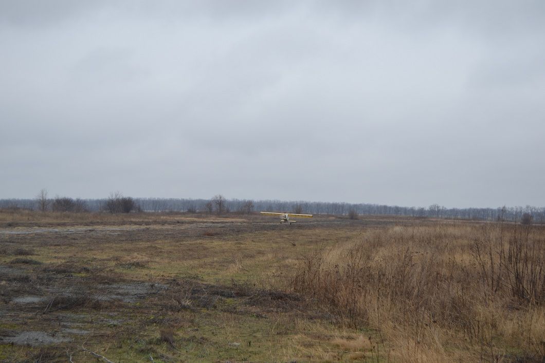

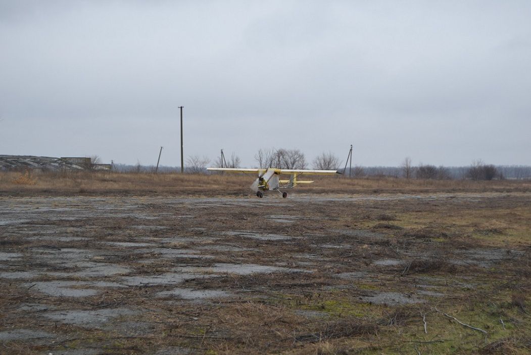

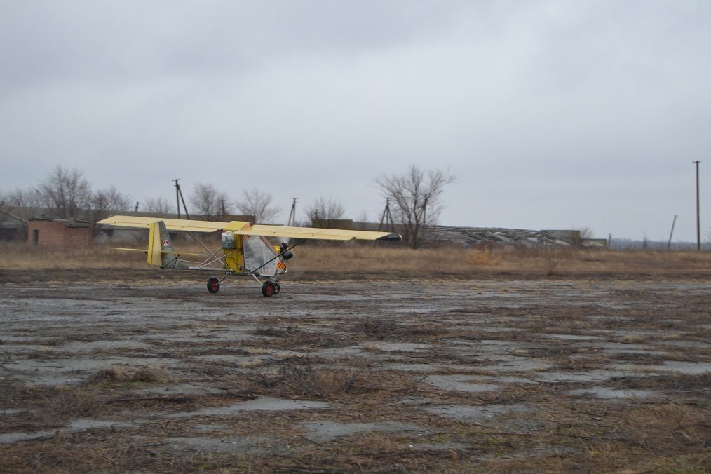

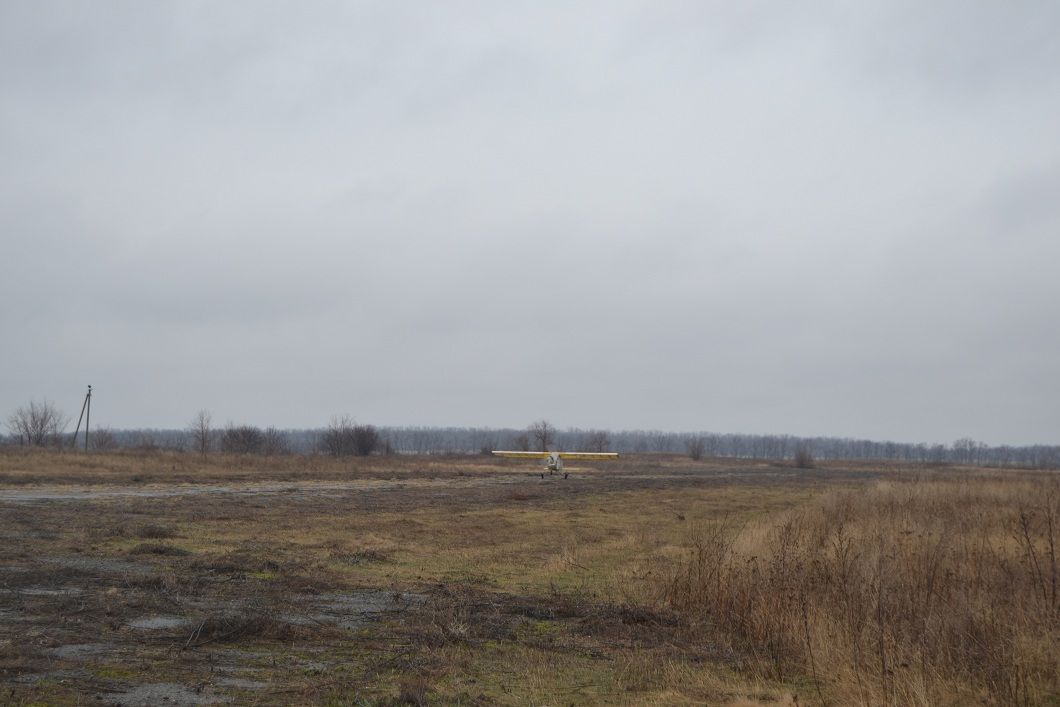

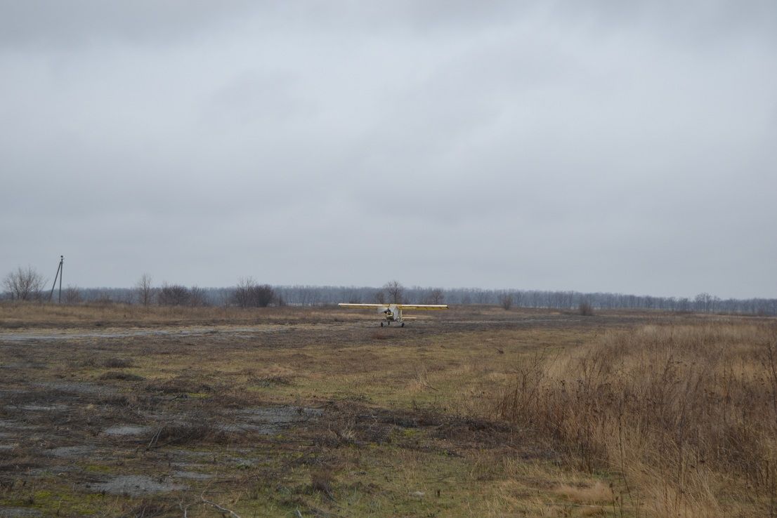

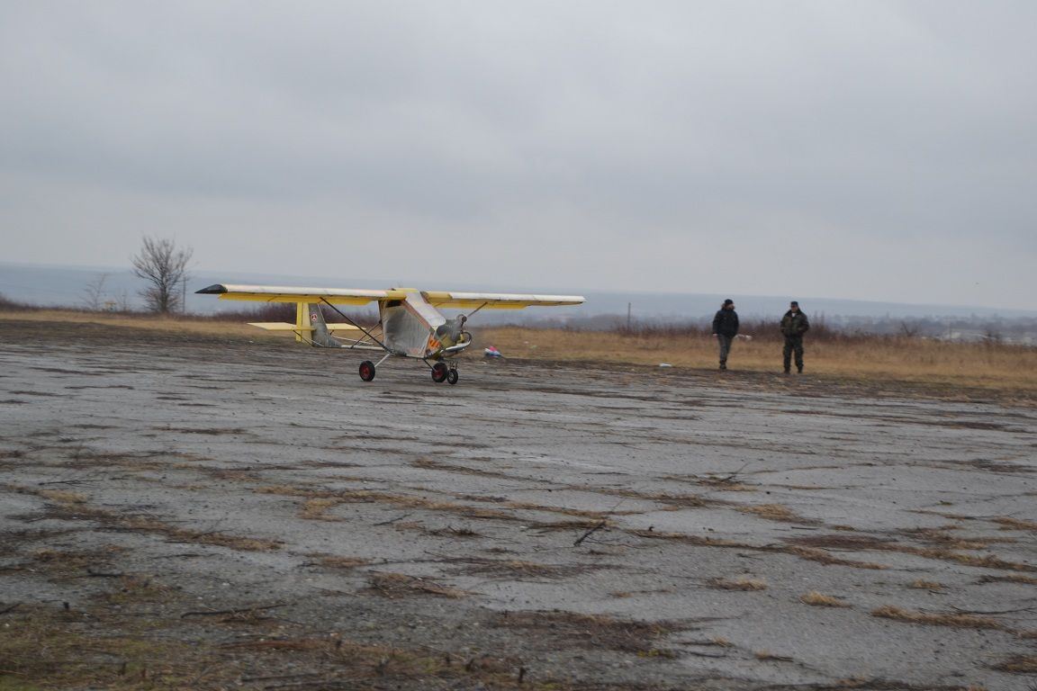

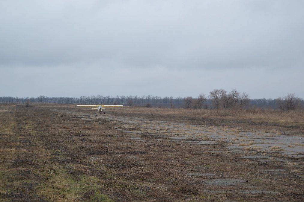

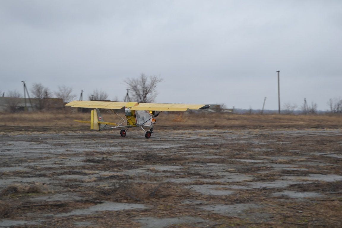

Сегодня продолжили проведение наземных испытаний и выполнили облет Юниора в тянущем варианте.
Погода была дождливая с боковым ветром и влажностью под 95%.
"Юный" оператор (НП) немножко замерз в процессе проведения предварительных испытаний, но съемку выполнил:
https://youtu.be/eCUNjNJcDeM
https://youtu.be/vbpojBm7rNw
я там был. я это видел. подтверждаю.жаль видео камеру забыл. при боковом ветре это круто. взлетает и садиться боком.

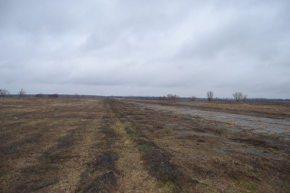

Фото с наземных испытаний от 5.02.16.
    93,4 КБ · Просмотры: 251
