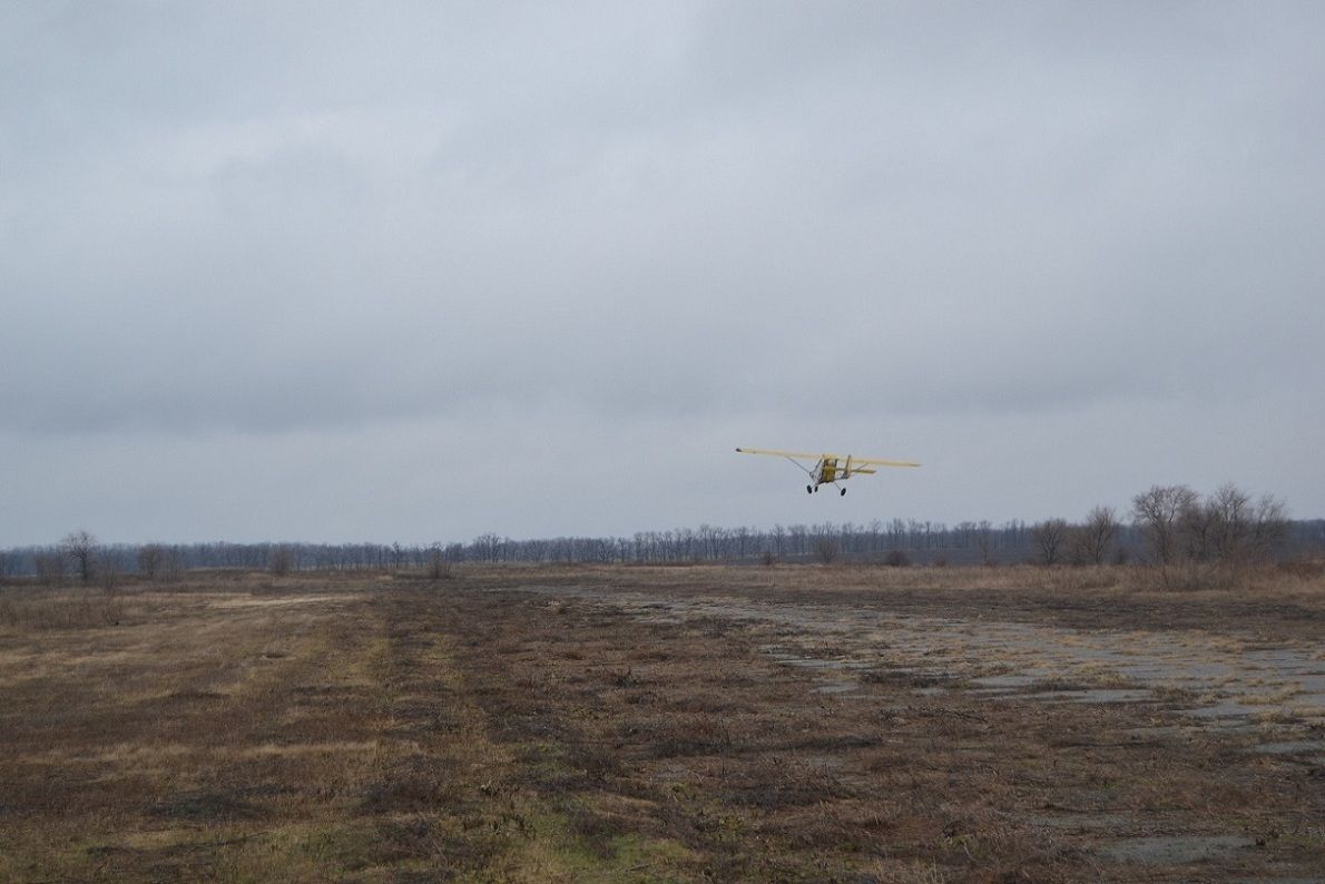

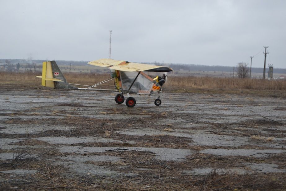

Сброс газа при посадке на малых скоростях приводит к значительной потере подъемной силы
и стремлению самолета развернуться в сторону бокового ветра:
https://youtu.be/ig6YxcevaZI

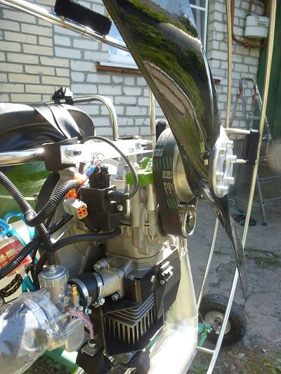

Кстати,по поводу двигателя РМЗ-250.По моему мнению,лучше чем здесь http://www.reaa.ru/cgi-bin/yabbA/YaBB.pl?num=1418108542 его никто до авиационного состояния не доводит.Рекомендую,тяга снимается более 70-ти кг.И это с деревянным винтом 1250мм.С пластиковым большего диаметра будет,думаю,под 80.Еще бы видео из кабины добавить,была бы вообще здорово.

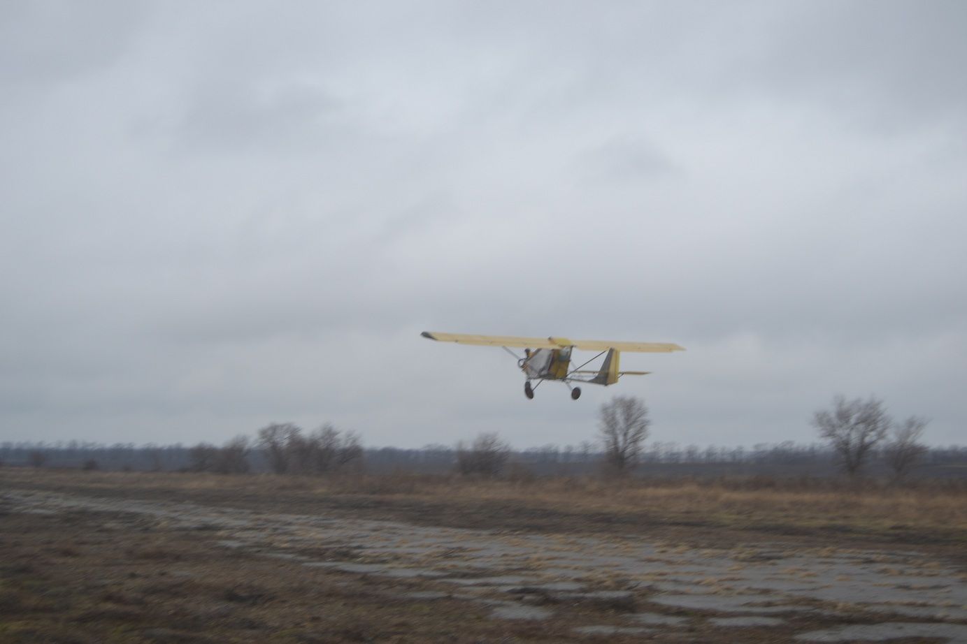

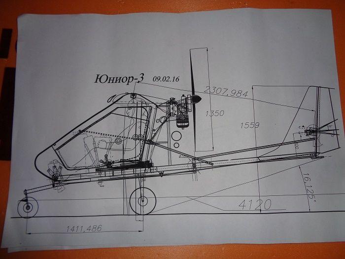

  разрешите мне представить  новую разработку нашего кб  на обозримое будущее. только чертёж. по общим наработкам ю и ю-2  . визуально не плохо. думаю доведём до испытаний. моё мнение толкающий винт круче  тянущего. это только моё мнение. есть спецы в своей области. фото юниор-3

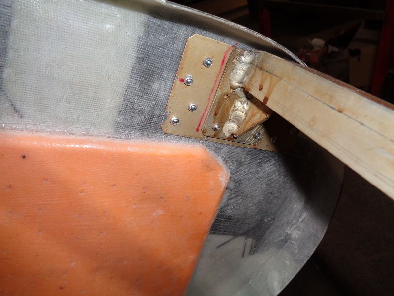

думаю по просьбе трудящихся сделаем круглое остекление.не такое  большое изменение в матрице и круглое стекло. думаю проработаем для покупателей.  лично моё мнение. думаю конструктор главный будет не против изменения незначительные. но нужно расчитать по прочности  . а это главное

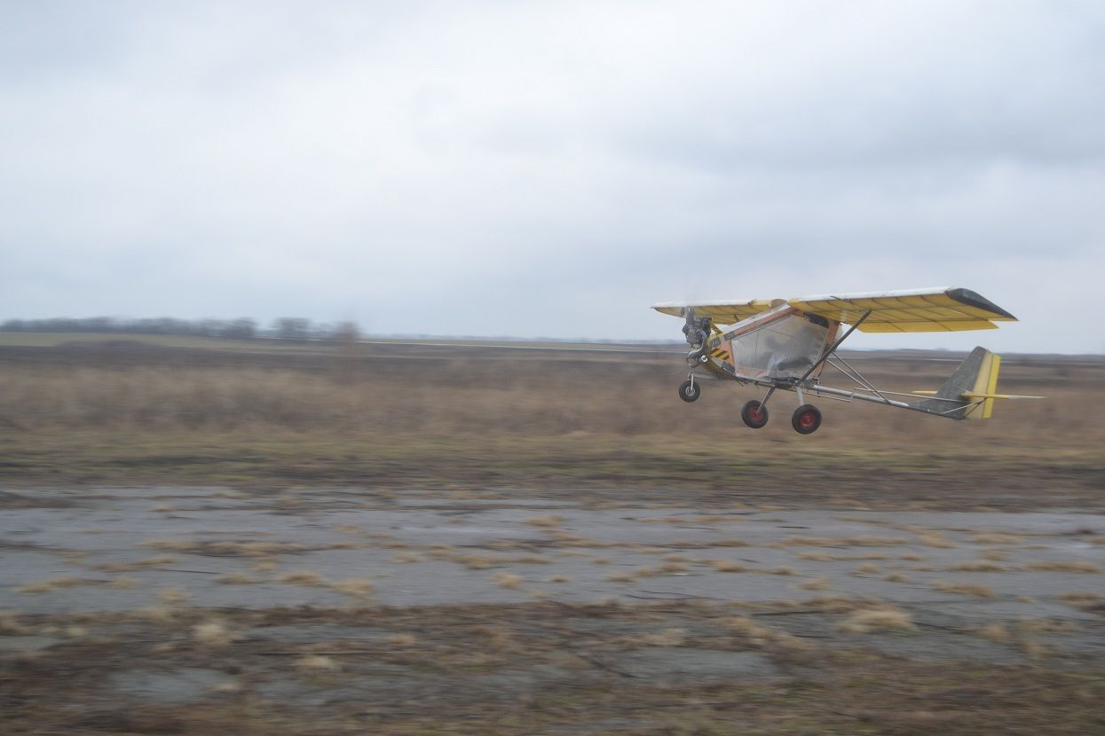

Внешне Юниор-3 от Юниора-1 отличается только хвостовой балкой-трубой вместо короба и тяга РВ идет снаружи,через промежуточную качалку или есть еще какие-то отличия?Механизацией крыла на взлете-посадке пользовались или она установлена так,на всякий случай?Предкрылки,я так понимаю,опускаются вниз вместе с закрылками или они сами по себе?
Юниор-3 от Юниора-1 отличается не только меньшим весом, но и более удобным расположением РУД и рычага управления закрылками.
Положение предкрылков в полете фиксировано.
Они установлены в оптимальном положении с целью достижения максимального значения угла атаки при сваливании.
Кроме того они обеспечивают сваливание на нос без крена.
Предкрылки съемные.
Их снятие приводит к незначительному увеличению  скоростей полета и ухудшению характеристик сваливания.
Мое тоже.Да и КПД винта выше! Пох.рьте вариант с тянущим винтом пожалуйста...
Нет в авиации однознаячных вариантов.Иначе столетняя эволюция оставила бы лишь лучший вариант.Ан нет,летают всякие.И задача конструктора,в принципе,выбрать для себя наиболее отвечающий данным запросам.А при других обстоятельствах,возможны и другие варианты.
