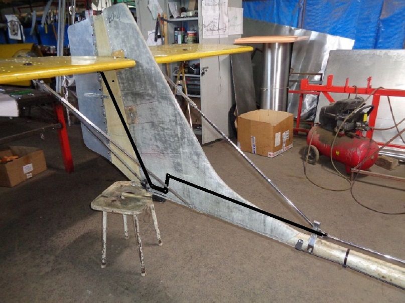

Николай Павлович я позволю себе наглость предложить изменить механизм управления рулем высоты.  Глаза мозолит тяга в таком виде, может как то вот так сделать?  Только кабанчик установить за осью вращения.
