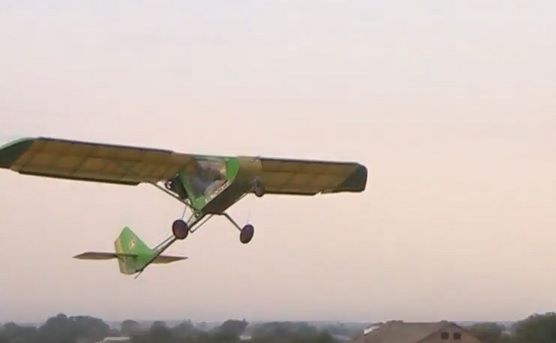

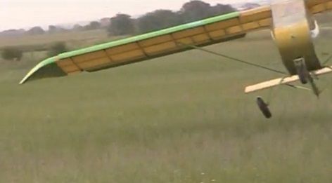

Фрагменты полетов на "зеленом" Юниоре с установленными на элеронах (функция закрылок отсутствовала) отгибными пластинами.
https://youtu.be/mPKZXXsowRc
https://youtu.be/YElvV6tMkK4
В представленных видио в некоторых случаях на пикировании самолет разгонялся до 150 км/ч.
Максимальная скорость горизонтального полета (в этот день в Крыловской)составляла 130 км/ч.
3 минуты 25 секунд  Думаю оператор был в шоке, но Павел все же супер летчик. Красиво.
