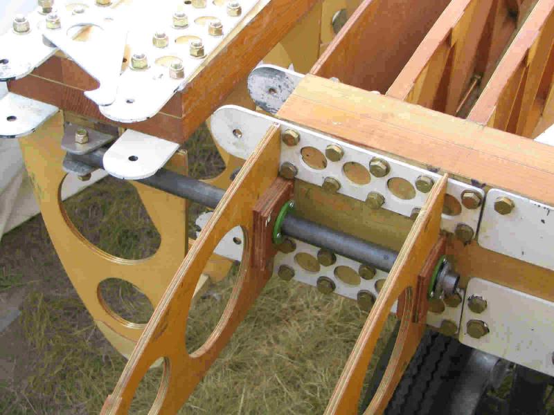

покажите как вы в одиночку крепите консоль.
w890 сказал(а):
Насамомделевсёоченьпросто.
Там есть ещё 1 стыковой узел. Да и чтоб не раздербанить быстренько отверстия в пластинах, их надо втулить калёными стальными втулками или усиливать накладками.
я попросил не рассказать а показать.
vuazen сказал(а):
Всё литакготов остаётся за контрить контровочкой болты.
я насчитал 10 штук. на шторьхе 4 шпингалета.
vuazen сказал(а):
На полёты как правило приезжаю с друзьями. И мне иногда даже не дают не чего делать. Я только рукойвожу и проверяю.
это у вас начальная стадия организации. и в моей жизни такое было. но когда тусовка созревает- каждый сам за себя. максимум помощи на которую я могу рассчитывать- это поднять крыло на багажник. и то только потому что я пока единственный дельтик среди парамоторщиков. и мои старшие братья дельталетчики ездят на полеты без группы поддержки и собирают свои мотодельты как правило в одиночку. никаким друзьям ты не нужен когда ты взлетаешь- и возвращаешься на поле...через 3 часа.
так что ваша точка зрения не универсальна.

не нужно изобретать велосипед, как итальянцы решили вопрос складывания крыльев
http://www.reaa.ru/cgi-bin/yabbA/YaBB.pl?num=1475779927/3#3
До этого такая схема применена была на КИТ ФОХ. Она уже стала классикой.
Да 3м. Есть небольшие неудобства. Но это всё же лучше, чем постоянная разборка.

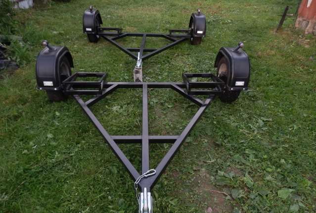

Жёсткая сцепка это специальное устройство созданное для буксировки не управляемого транспортного средства.
Замет те не прицеп а специальное устройство. Созданное именно для буксировки. Я уж не стану вам расписывать что такое прицеп.  Вот если я на этой сцепке повезу ящики доски и не дай бог пассажиров, что разрешено на прицепе, я совершу нарушение. Бамбарбия? ;D
За подробностями обратитесь к Марксу наберите в поисковике жёсткая сцепка и получите подробности.
Жесткая, либо гибкая сцепка - это всего лишь разновидности способов буксировки и не более. Естественно что трудно найти чудака, который потащит прицеп на гибкой сцепке, поэтому все прицепы и перемещаются за буксировщиком на жесткой сцепке. Как одноосные, так и многоосные.

Успокойтесь Юрий, я Вас тоже уважаю, в глубине души, где-то очень глубоко  (с)…, но истина дороже, и то, что на Ваших фотках - не жесткая сцепка, а самодельный прицеп, зарегистрировать который дороже , чем купить новый.
