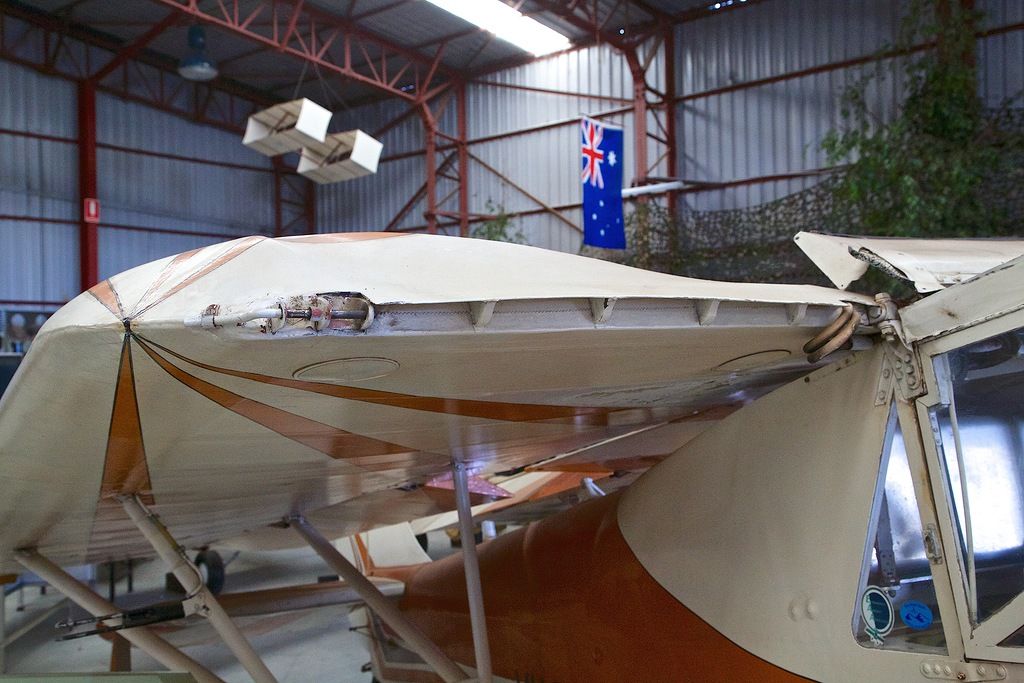

Считаю, что единственный выход для упрощения сборки и повышения мобильности- переделать крыло как неразъемное и возить самолет на легковом прицепе, а не в грузовике. Крыло крепить параллельно фюзеляжу. Дышло прицепа удлинить.
Что  типа  так.
    110,6 КБ · Просмотры: 231
w890 сказал(а):
Вот так возить как раз таки ни в коем случае нельзя!!!!! :IMHO Узлы стыковки во время перевозки испытывают нерасчетные нагрузки. Данная схема хороша для закатывания в ангар. Во время перевозки обязательное расстыковывание.
Renat  так  я  за  хранение в  таком  виде  на  точке,  а  перевозку  только  в  разобранном  виде.
