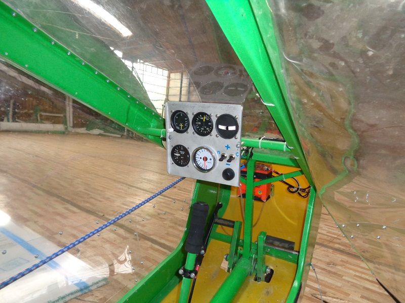

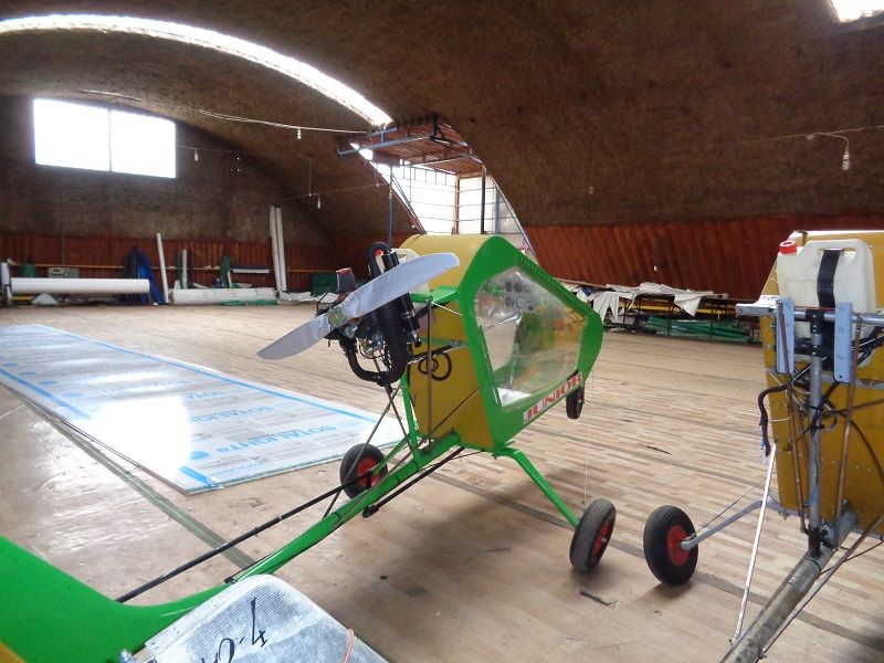

установили двигун заказчика /octagon 190/(nitro 200)

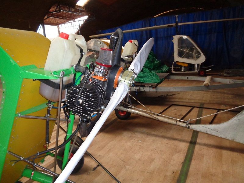

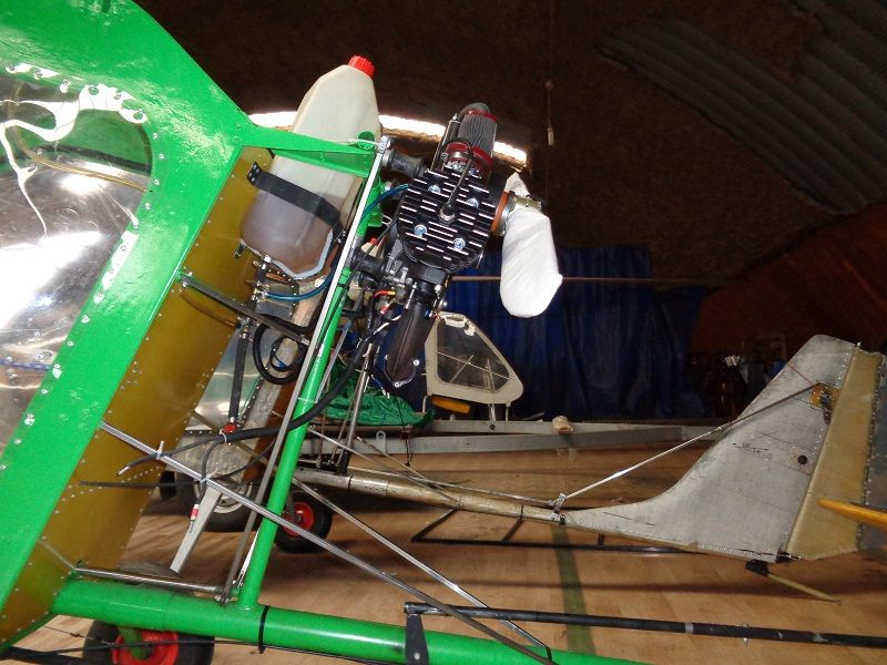

двигун заводится туго. может кто что посоветует. надписи не одной на движке нет. какой аккумулятор не понятно. 7 ампер маловато скока надо незнаю.?????

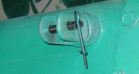

Приветствую! По быстроразъемности крепежа. Корончатые гайки, самоконтры...   На своей подкосной одноместке давно эксплуатирую простые стальные валики с булавками. В крепеже крыла ( типа ухо-вилка) основной валик Ф10мм, задний 8мм, булавки из проволоки ОВС 2мм, нагрузки там поперечные, нормально.  Неужели никто больше не использует...
Бурый, ты прав. Валики из стандартных болтов. В таких сурьезных делах, как авиация нельзя говорить однозначно гут или не гут, ситуации разные бывают, но у меня такой крыльевой (и подкосный) крепеж работает без проблем, при этом сборка - разборка быстрее, конечно.

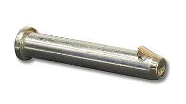

Есть  ещё  морские  болты  очень  удобные  при  частых  разборках, но  там  где  нет  стяжки  соединения.

У меня РМЗ-500 крутил китайский 8 амперный аккумулятор с пусковым током 60 А. Но не долго.
Потом поставил мотоциклетный кажется 18 амперный стартерный с пусковым током 150 А. Был доволен.
Для вашего движка 8 амперный вполне бы пошел, но он должен быть стартерный. 7-амперный от бесперебойника не пойдет. Мал пусковой ток.
