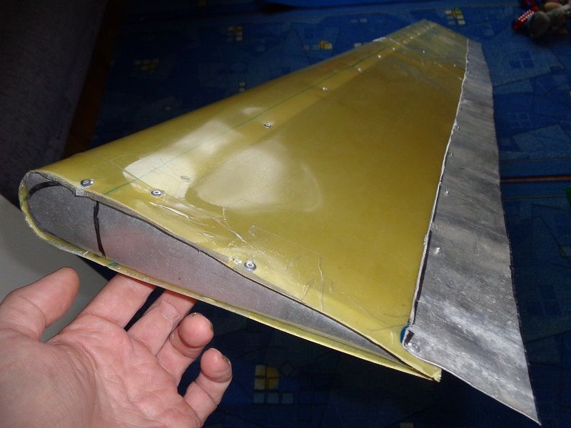

Вот попробовал сделать аналогичный вам элерон. Внутри П-образный аллюминиевый профиль, а не трубка как у вас. Размеры: 2000 х 280 мм, законцовка и задняя кромка из Д16 0,5 мм. Вес 1,5 кг. Пока работа не закончена, я намерен в середине задней кромки приклепать еще одну пластину из тонкой стали и ее загнуть.
А у вас какие размеры и точный вес элерона?

Что  то качество  изготовления  хромает.
