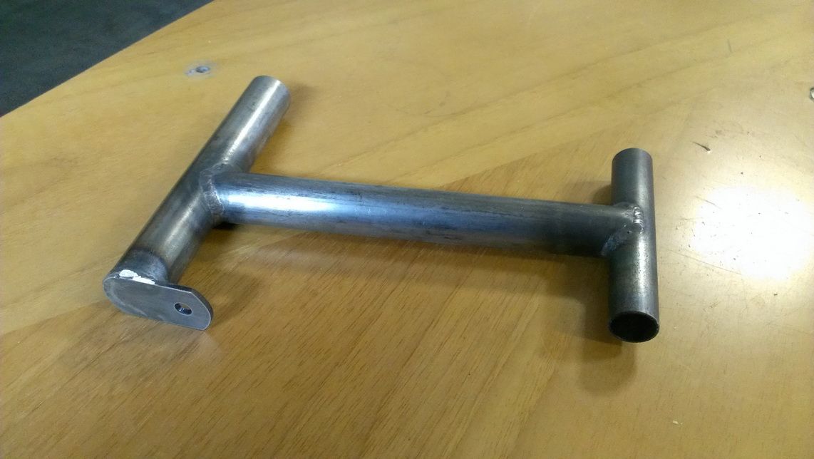

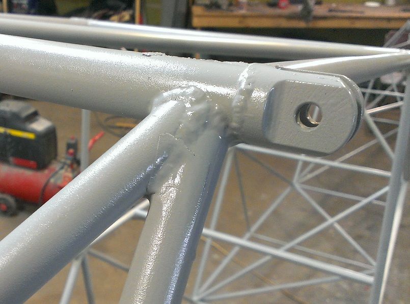

Господа, культурно изготовленная сборка выглядит примерно так. И то есть к чему придраться. Это мы делаем. А упрекать халтурщиков не зазорно.
    78,6 КБ · Просмотры: 212
И эту лепню можно назвать культурой.  Так водопроводы варят а потом толстым слоен краски замазывают. В общем я был прав.
Все трубы бесшовные Сталь 20. Для подтверждения провели спектральный анализ образцов. Делали шлифы образцов сварки- все норм) Подгонка с зазором м/у трубами 0,5 мм в среднем. Зазор более 1-1,5 мм была причиной для отбраковки. Еще вопросы 😉
    73,8 КБ · Просмотры: 182
Подход делитанта. Который сам не может дать оценку своему изделию. Вот вы и строите годами а потом устав от всего просто оставляете пылиться. Я много повидал таких проектов. Слов на хватались технологических и сложили всё в кучу. Что тут проверять на педали. И так всё понятно. Люди строят на коленке им нет возможности спектрить. Вот потому и поражают своими способностями. Да они рискуют но они действительно достойны восхищения. И не когда не плюют в душу.  А тут сварщик сварил, маляр выкрасил, технолог провёл анализ, а пупок выставил я. Я же спросил а, что  ты сделал выдающегося.  Снова с лизал подобию пайпера. Я уважаю людей работающих чисто но не люблю их за их гонористось. Люди делают машины единственные в своём роде и их иногда хватает лишь на пару пробежек и им нет смысла вылизывать. И только после подтверждения нормального результата можно и по вылизывать или даже переделать полностью. И не надо им бить по рукам. Лучше свой язычёк шаловливый прикусите.

В общем ребята каждый по своему прав. Просто я не терплю подковырок. У всех разные возможности и цели. Приятно иметь машину блестящую. Но ещё приятнее хорошо летающую не смотря на отсутствие изящества. вылизывают как правило пустить пыль в глаза покупателю.  И это правильно. А мы делаем для себя. Чтобы летать и главное не упасть. Не люблю когда занимаются самоубеждением я посчитал я провёл спектральный анализ. Ст 20 можно и не проводить. Она не трещит при сварке. А вот буквально вчера я провёл испытания узла. Сварил в аргоне с присадкой нержавейка. Взял рычаг метра полтора и задал нагрузку. Уже хотел снять как вдруг раздался сухой треск. И вокруг шва образовалось 2 трещины. Вот вам и спектральный анализ. Трещин не было при трещинах такого треска не бывает. небыло нормализации. Так вот чтобы этого избежать нам самодельщикам приходится использовать низкосортные стали да они процентов на 30 тяжелее но зато обеспечивают безопасность на 100%. И когда тут начинают гутарить о культуре веса так и хочется сказать а не пошёл бы ты грамотей. Можно же скромно сказать да ребята не плохо бы по аккуратней сделать. И всё. Мы и сами это понимаем.
