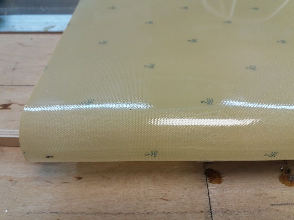

Расскажите, пожалуйста, подробнее, как гнёте СТЭФ горячей трубой?

Присоединюсь с вопросами по СТЭФ . - на фото согнутый  стэф , на месте гиба появились точки ( видимо вышло стекло) - так должно быть или что не так делаю?
Ну и начинающим на заметку - купил китайский стэф - не гнётся , сразу ломается ка нагревается ( за весь китай не ручаюсь производители разные)
Купил ЗАО Электроизолит  - так чуть не поседел, не гнётся и всё тут . Горит а не гнётся.. случайно развернул поперёк - всё Ок.Т.е. вдоль никак а поперёк всё как задумано..
Купил "молдавский" - всё ок. В обоих направлениях (он на фото).

Белые пятна-это расслоение ткани. Это место уже не держит заявленных характеристик и к тому же открыт доступ для осмоса.
1. брал здесь : http://oboronkontrakt.ru/ однако молдавским стэф называли сами продованцы - по документам стэф-у ..
2. осмос вряд ли критичен т.к. ткань пропитана смолой .. по прочности тоже - от гнутого участка ни кто сверх прочности не требует . хотя на ощупь фиг продавишь , может за счёт кривизны.
На фото Юниора точек не видно , а у меня в разном количестве один чёрт появляются .. в общем почему и спрашивал.

тут на фото на какой радиус гнули?
На фото диаметр 30 мм , можно и под меньший диаметр , разогретый стэф очень пластичен ..
По поводу осмос - аппарат подобны юниору не создают на 30 лет эксплуатации в режиме взлёт посадка по несколько раз в день..
Тогда уж надо боятся что стэф развалится через необработанный торец листа..
И это не зависит от того что я почитаю на досуге..
Кстати ткань вылезает внутри , поверхность как шкурка , а снаружи всё идеально гладко..
alex 5  и ещё вопрос из этой ссылки http://oboronkontrakt.ru/   какой толщины покупал стэф?  0,35 или 0,5
