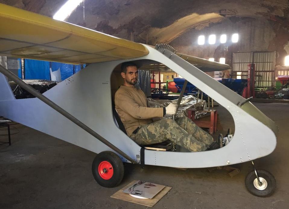

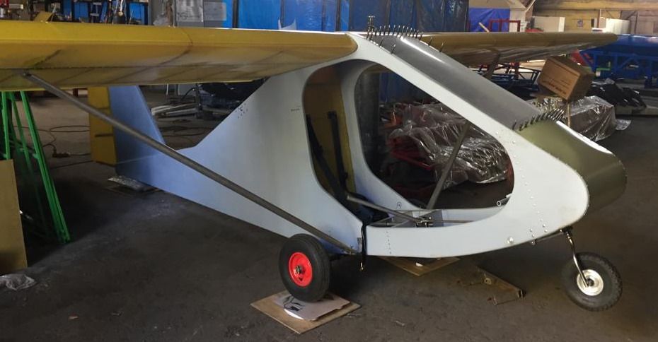

Фюзеляж достали из стапеля. Прикрепили крылья и РН. Попробовали взвесить - пока все оптимистично...
