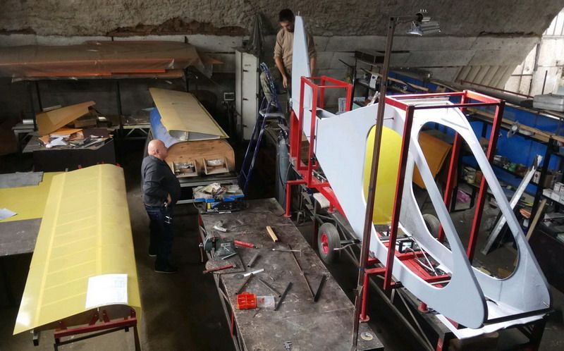

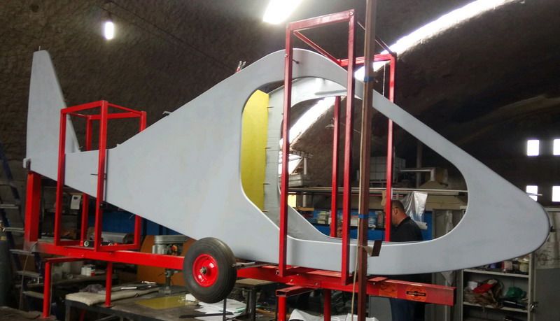

А вот и первые фото нового самолета:

Кстати в продаже нескольно коплектов для сборки самолета Юниор - если кому интересно смотрите в раздел форума "торговля". Причем предлагаем наборы с моторами или без, готовы обеспечить доставку, поможем со сборкой и научим летать.
почему не сделаете кругленький фюзеляж ?
всё равно из композита делаете ?
матрицу на такой самолет месяц работы двум людям.

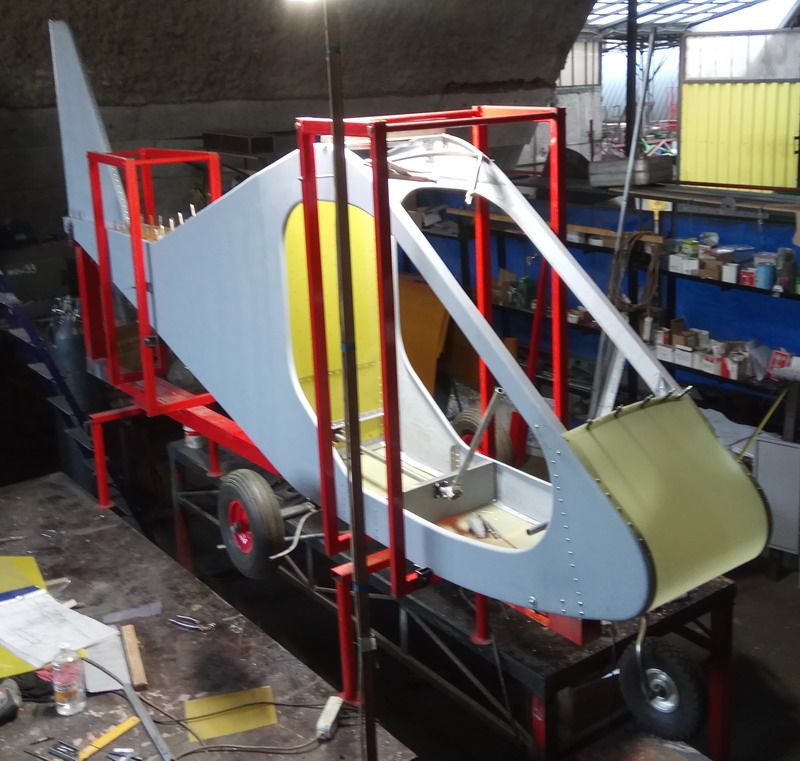

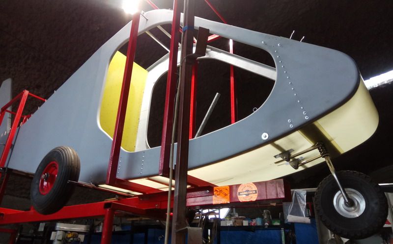

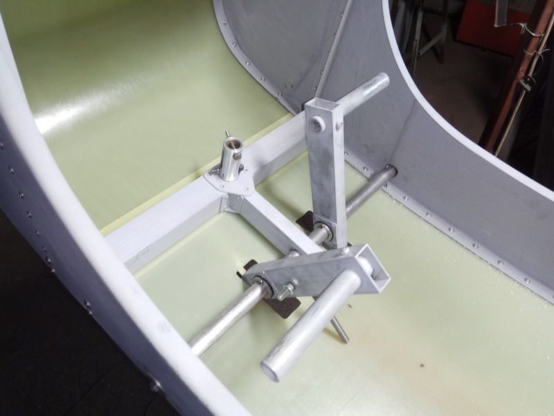

В новом самолете устанавливаются носовая стойка и органы управления.

Двухмоторник будет или один в носу.Мне кажется передняя стойка не на долго.Хотя может так кажется.Удачи вам в продолжении юниора 2.)
Стойка сделана лаконично и профессионально. Проще не куда пожалуй. При правильной посадке ничего с ней не случится, а при ошибке отломится не разрушая критично фюзеляж.  А какой получится расчетный вес?
Ну ведь напрашивается убрать СТЭФ и зашить нос, с низу до верху, поликарбонатом....
А вот с этим согласен, обзорность будет выше крыши. 2 мм монолит весит не  больше стефа и не трещит при перегрузке. Пассивная защита так сказать.
