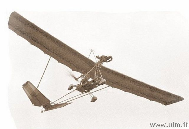

У Митчела, кстати, еще одна модель была - U-2
U-2, конечно, покрасивее и чище с точки зрения аэродинамики, но, как мне кажется - менее устойчив по тангажу.
Все же у А-10 была дополнительная маятниковая устойчивость из-за низкого цм., как у дельтаплана.
Интересно было бы узнать у летавших, сильно ли в пилотировании отличается у А-10 от самолета нормальной схемы. Имеется ли несоответствие в управлении по тангажу и крену?  Если есть, то напрягает ли это?

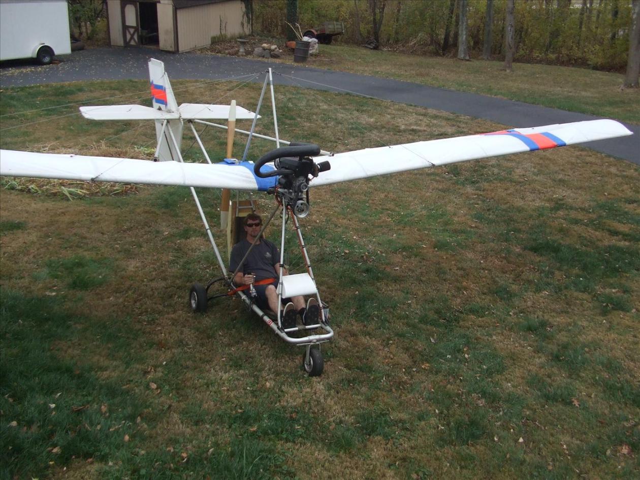

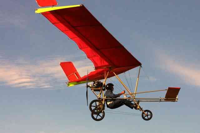

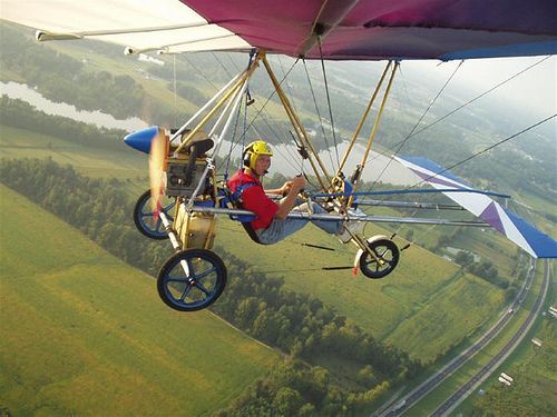

Хотел бы выделить отельно Pterodactyl Ascender. Евгений о нем упоминал, но все же...Не зря же он получил столь массовое распространение в США, хоть управление двухосевое, такой себе мотопланер. Кстати нарыл на него подробнейший мануал, для постройки вполне достаточно.
General characteristics
Crew: one pilot
Length: 11 ft 6 in (3.5 m)
Wingspan: 33 ft 0 in (10.15 m)
Height: 10 ft 6 in (3.2 m)
Wing area: 162 sq ft (15.3 m[ch178])
Empty weight: 125 lb (56.7 kg)
Useful load: 225 lb (102 kg)
Max takeoff weight: 350 lb (159 kg)
Powerplant: 1 [ch215] Xenoah 242 two stroke, 16 hp (12 kW)
Performance
Never exceed speed: 50mph (80 km/h)
Maximum speed: 50 mph (80 km/h)
Cruise speed: 45 mph (73 km/h)
Stall speed: 17 mph (28 km/h)
Range: 56 miles (91 km)
Rate of climb: 300 ft/min (92 m/min)
Wing loading: 2.16 lb/sq ft (10.4 kg/sq m)
Power/mass: 21.9 lb/hp (0.075 kW/kg)

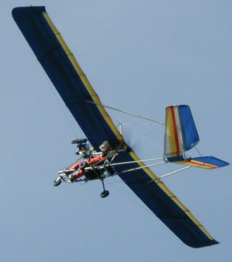

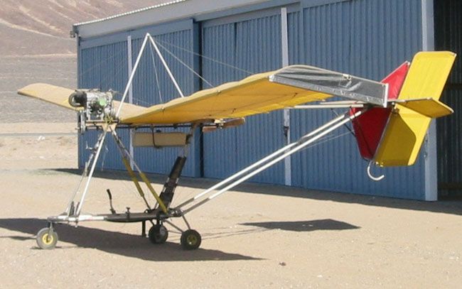

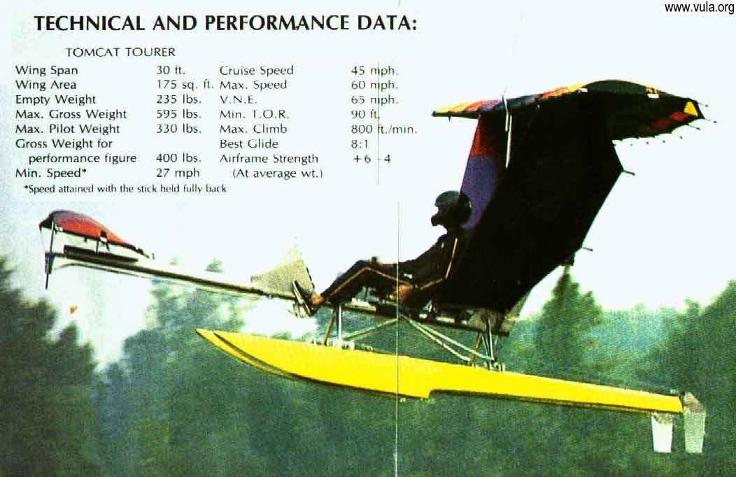

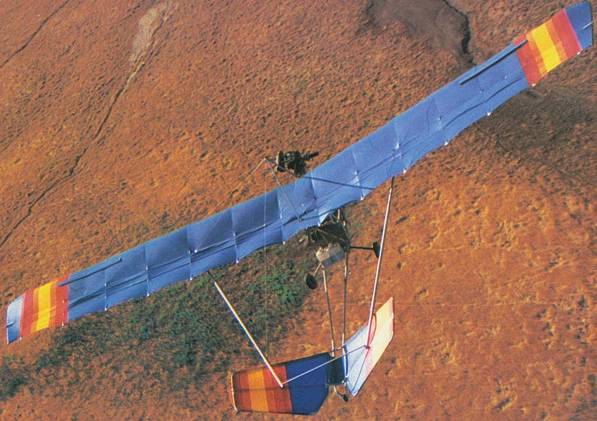

Waspair Tomcat single place ultralight aircraft.Specifications
Empty Weight:       235 lbs.
Gross Weight:       595 lbs.
Wing Span:       30 ft.
Wing Area:       175 sq ft.
Engine:       430 Cayuna
Cruise Speed:       45 mph.
Stall Speed:       20 mph.
VNE:       60 mph.
Construction:       alum/tube/dacron
Building time:       100 hrs.
Если правильно понял - 106 кг вес пустого.
    35,8 КБ · Просмотры: 305
    73,9 КБ · Просмотры: 312
Интересно было бы узнать у летавших, сильно ли в пилотировании отличается у А-10 от самолета нормальной схемы. Имеется ли несоответствие в управлении по тангажу и крену?Если есть, то напрягает ли это?
Б-10 был изначально сделан как дельтаплан-жесткокрыл в 70-х годах (как бы не самый первый, хотя могу и ошибаться) по заказу одного врача для соревнований. Результат был настолько хорош, что через два года на них запретили выступать наряду с обычными дельтапланами, у которых не было никаких шансов на призовые места, и выделили их в отдельный класс.
У-2, не смортя на заявленное качество в 22 единицы, никогда не мог конкурировать с Б-10 с РЕАЛьНЫМ качеством в 16. Но тем не менее на У-2 с двигателем в 23 л.с. был установлен мировой рекорд, причем был побит рекорд установленный СССР на самолете с мошностью двигателя в 360 л.с.
А-10 не является детишем Митчела. Другой товариш просто использовал другие материалы для Б-10. У него даже был двухместный вариант.
Особенности пилотирования те же,что и для всех бесхвосток - очень строгие в управлении по тангажу и очень чувствительны к центровке. На Б-10 диапазон 5 см.

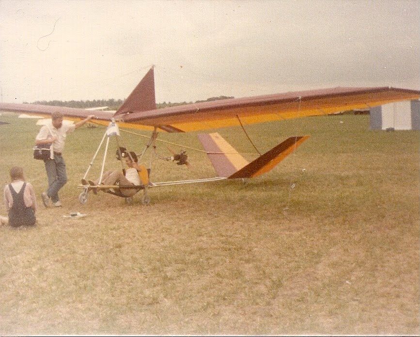

Небольшое дополнение к ультралайту Hammer, вот как выглядел первоначальный вариант, 77-78 гг., вес пустого наверное килограмм 50   ;D

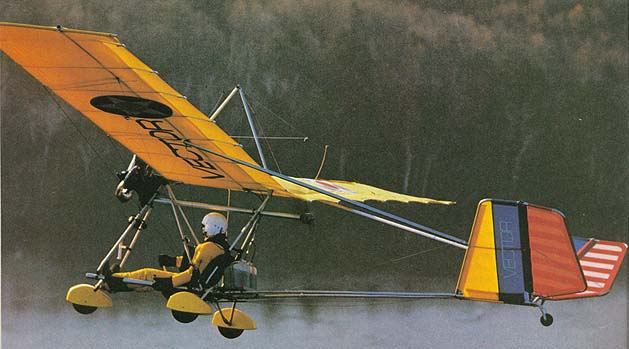

Предлагаю экспертам исключить Фасетомобиль из этой ветки, ибо  у него вес 180 кг...
    27,7 КБ · Просмотры: 259
    35,6 КБ · Просмотры: 271
    22,3 КБ · Просмотры: 255

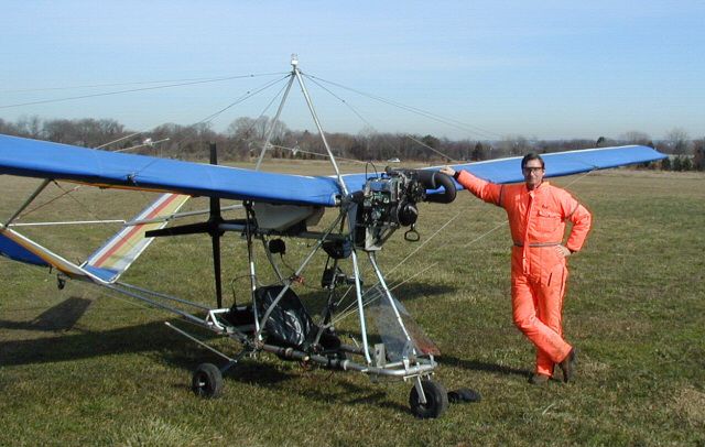

Редкая схема СУ. Достаточно спорная.
Зато, пилот в цм, и не дует. 🙂

Скорее всего это предок самолета Vector-600.
Очень интересный аппарат.
Летал он прекрасно, я некоторое время интересовался этим ЛА.
Сей ЛА подтверждает, что удлинение крыла важнее чем площадь. Если взглянуть на шедевры Рутана, Коломбана, Биди, то станет понятно, что эти профи отдали предпочтение удлинению не с проста, хотя пример не в тему про 115 кг, но все же это так. :~)

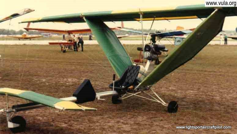

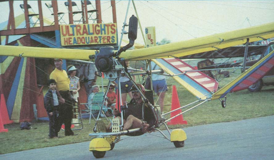

Вот еще на одном ультралайте использовалась, Mirage называется.
Mirage ultralight, ultra lite aircraft, amateur built, experimental, homebuilt aircraft.
Empty Weight:      234 lbs.
Gross Weight:      475 lbs.
Wing Span:      32 ft.
Wing Area:      160 sq.ft
Engine:      440 Kawasaki
Cruise Speed:      35 .mph
Stall Speed:      25 .mph
VNE:      65 .mph
Construction:      Aluminum tube/dacron/bolt together
Building time:      75 .hrs
Обратите внимание на время постройки  ;D
