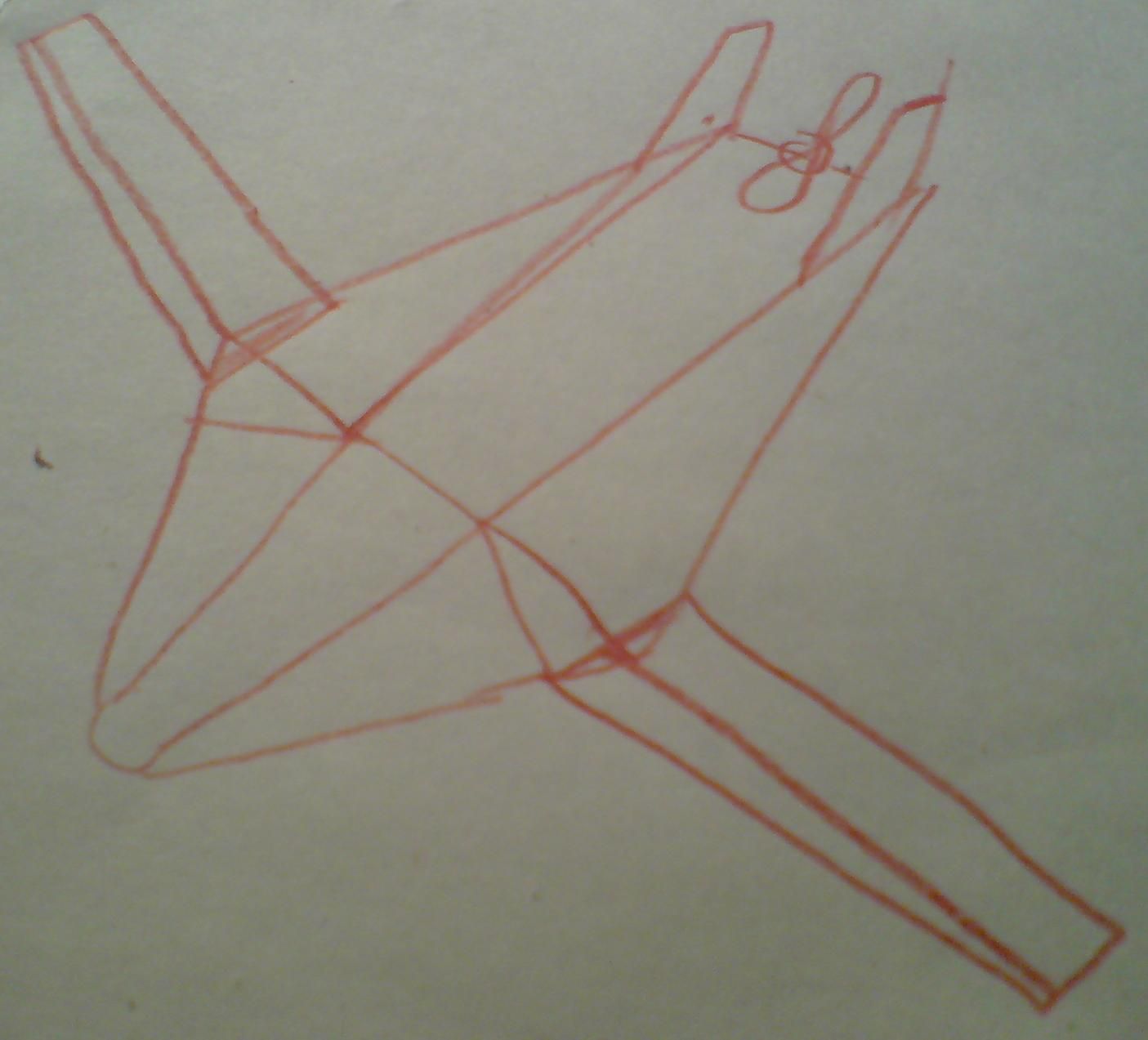

Концепт летающего мотоцикла
- http://www.youtube.com/watch?v=0lfdxST2Om4&NR=1&feature=fvwp
Конечно, воспроизводить в дачных условиях = не возьмусь.
Однако - явно просматриваются варианты узкого рубленого по корпусу фасетмобиля, с толкающим винтом и пристыковываемыми крылышками
(от Кри-кри \ улыбаясь в усы).
Причем, уже вдогонку - если крыло делать не классическое гладкое - а треугольного профиля, что сделать деревянно-дачно - смогу - то вариант получается рабочий для дальнейшего анализа...
Что скажут Эксперты?

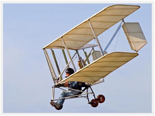

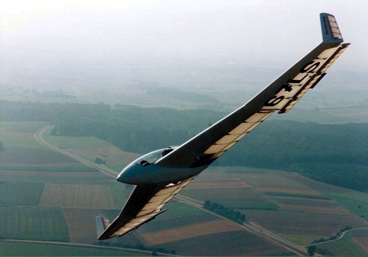

У меня глюк, или вправду крутка крыла есть на этом ультралайте?
Это фото, после того как в одном из полетов трос оборвало, самолет удачно приземлился. А управлялся гошированием заденй кромкой.

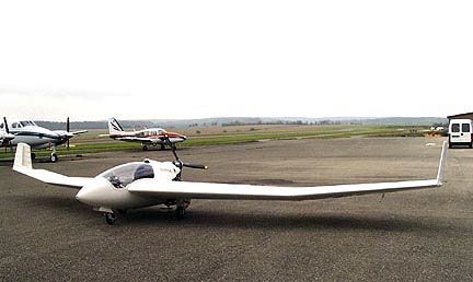

Действительно очень интересный аппарат, а как он управляется по крену? Элеронов то нет.
Интерцепторы по-моему, насколько помню. Размах как у мотопланера

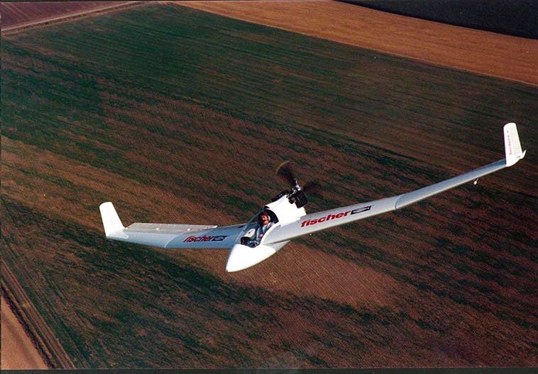

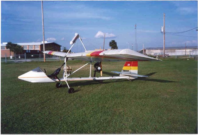

А у Cloud Dancer управление по крену - интерцепторы. Жалко, что его автор на нем погиб по причине разрушения крыла.Не довел аппарат. Ныне его продолжатели предлагают более сложный цельнометаллический аппарат той же схемы.
А есть какая нибудь информация поподробней, отчего разрушилось крыло, насколько хорошо было управление интерцепторами, не из за использования ли интерцепторов самолёт попал в ситуацию приведшую к разрушению крыла.
Мало информации о применении интерцепторов вообще, а в малой авиации это первый мне известный случай, а очень интересно.

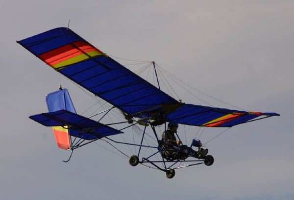

Интерцепторы применяют в тряпочных ULA давно.
Самый массовый пример -  Quicksilvеr.
Правда конкретно у него они соединены с педалями и служат для управления по курсу.
Но конструкция типовая.
Попробую уточнить по катастрофе Cloud Dancer .

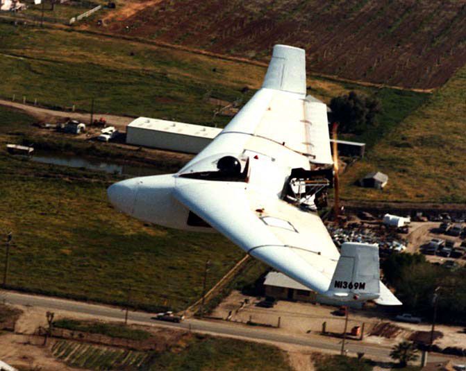

    20,3 КБ · Просмотры: 210

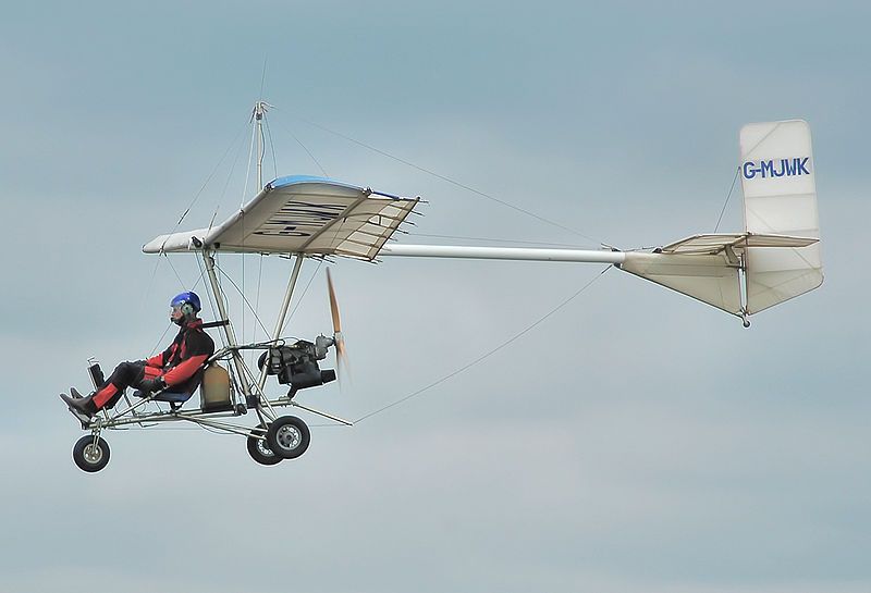

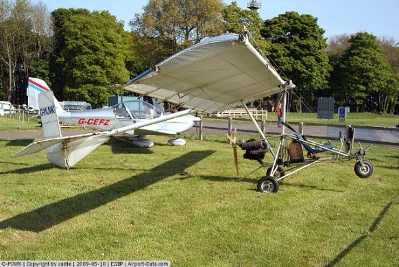

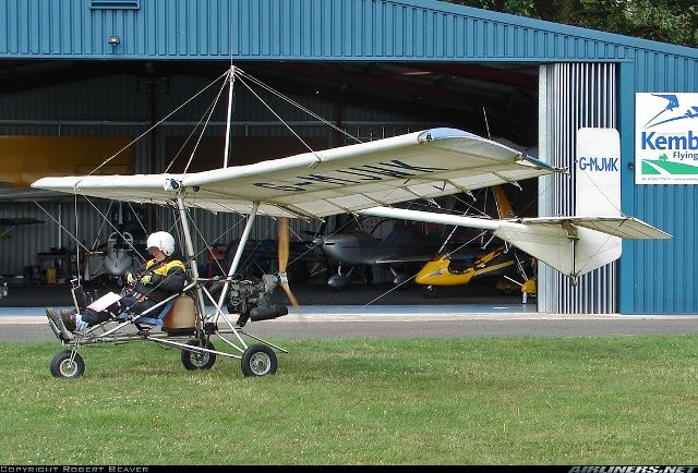

Еще к списку -  Huntair Pathfinder, характеристик не нашел, но явно очень легкий, похож на Птенца-1
    35,2 КБ · Просмотры: 293

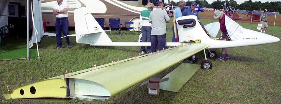

Вот обещанная оригинальная информация:
Cloud Dancer ultralight, ultra lite aircraft, amateur built, experimental, homebuilt aircraft.
The US Aviation Cloud Dancer is a single seat low wing ultralight motor glider in a pusher configuration. It is a taildragger with center mounted stick and and left hand throttle. The rudder control system uses ruddervators and the wing is equipped with spoilerons. It has an 80% double surface cantilever wing with 132 square feet of wing area.
The plane is powered by a 277 Rotax  28 hp engine, using a 2.24 to 1 Rotax reduction drive, and has electric start, which allows the pilot to shut the engine off and then restart in the air. It first flew at Sun in Fun in 1996, and was being produced by TEAM aircraft.
When TEAM was unable to produce the Cloud Dancer in kit form Jim Collie the designer formed AeroDreams to produce it under license from U.S. Aviation who also produced the SuperFloater sailplane.
"The concept was to produce a reasonably priced motorglider with a 20:1 glide angle and a 200ft/min sink rate - a blend of good performance and responsive handling. And an 18:1 glide angle has been achieved with the Rotax 447 engine giving a 700ft/min climb rate. It is economical using 1.25 gallons/hr at 60mph and takes off in 200ft.
Another important consideration was for it to be stored a transported easily and it will fit into a double garage with its 20ft fuselage and 201/2ft wings. And it's user friendly with a 420lb empty weight."
Unfortunately Jim was killed while flying the Cloud Dancer when bonding failed in the main wing spar laminations.
The project sat on the shelves for a number of years and then a new version called the Cumulus was introduced by Dave Ekstrom.

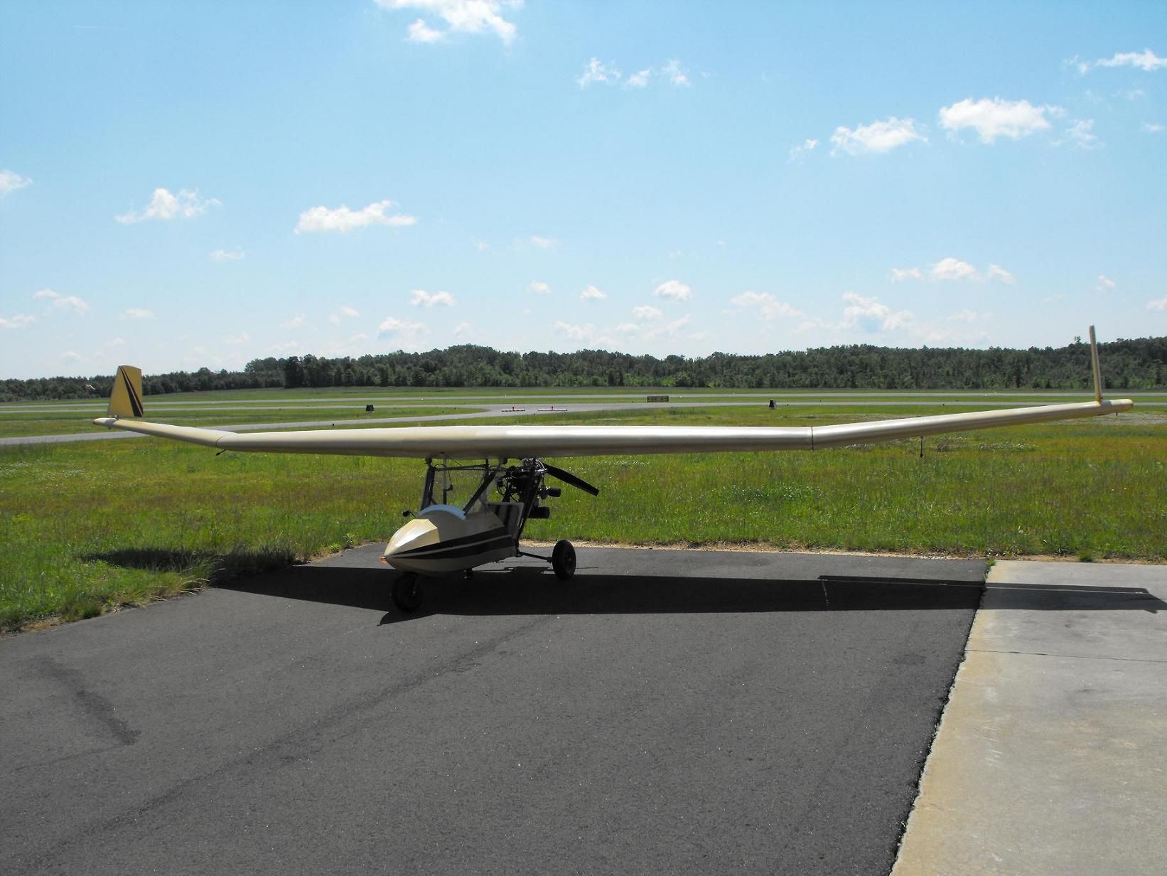

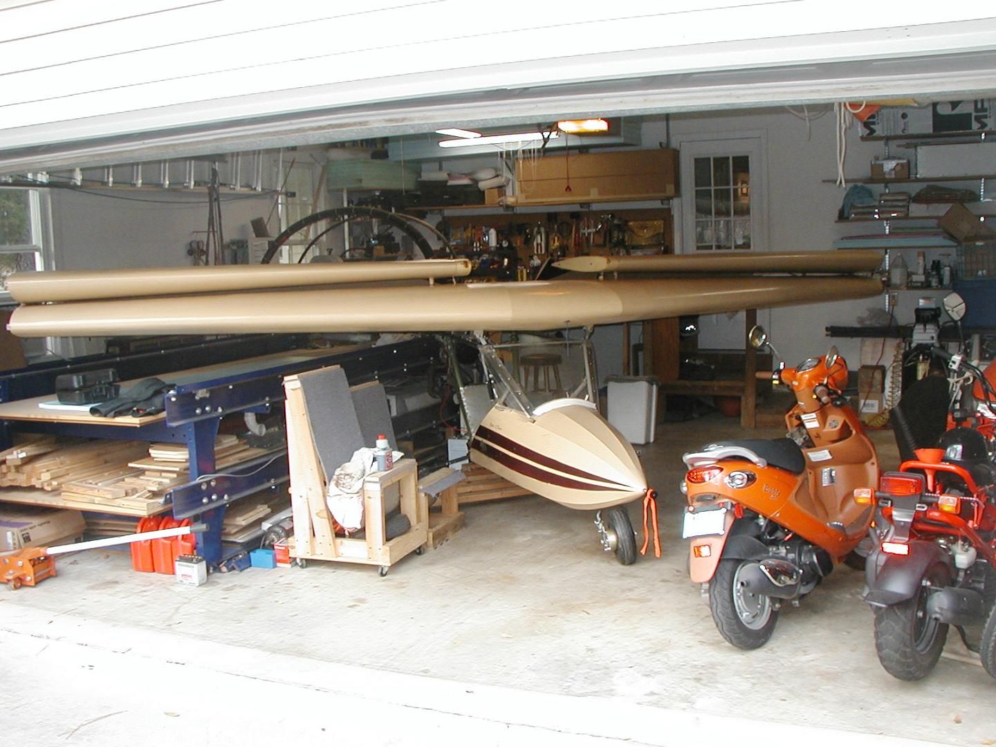

И какие впечатления от полётов на СЛА-безхвостке? В сравнении с классическим. Очень интересно!
До настоящих полетов дело не дошло - неожиданно поддуло на пробежках термичкой и я шлепнулся обратно на полосу, сломав два колеса. Привез домой, жена увидела и сказала, чтоб продал и купил нормальный самолет. Ну я спорить, понятное дело, не стал и теперь вот на ЕвроФоксе летаю  😉
У Митчела, кстати, еще одна модель была - U-2 (третья фотка). Ну а первые две - это мой Б-10. Я его в гараже хранил.
