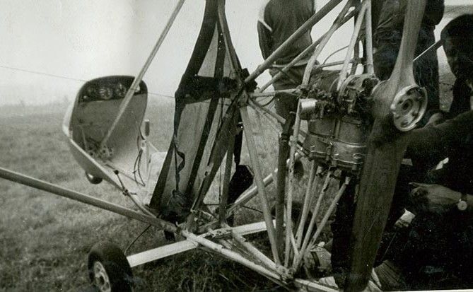

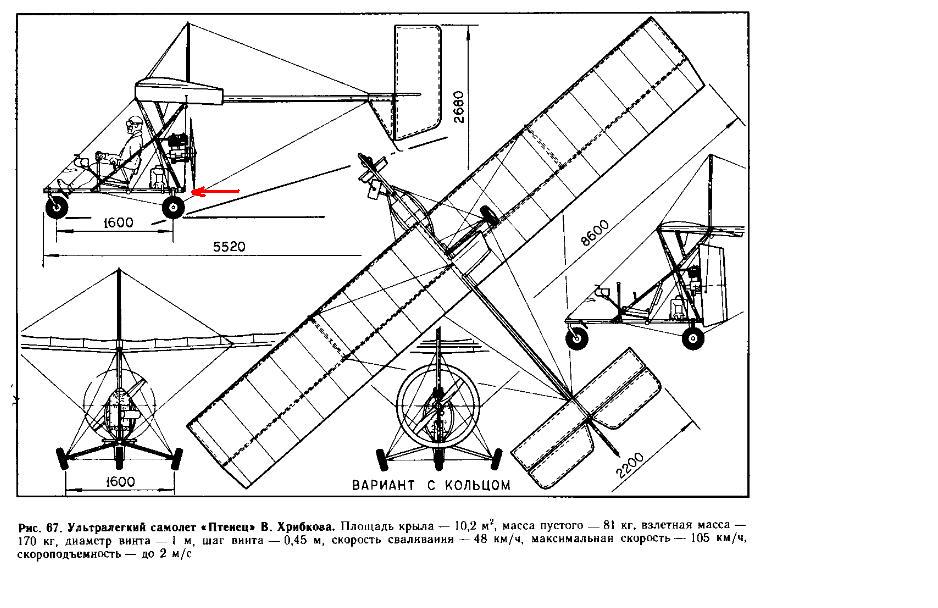

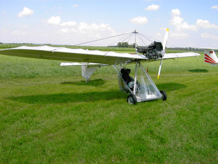

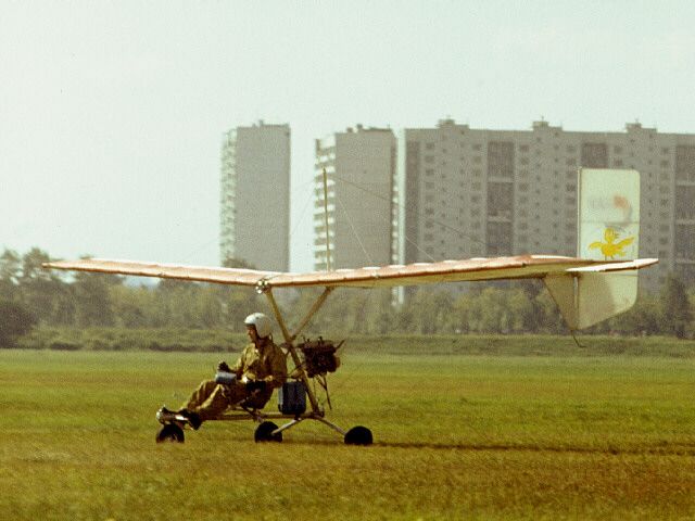

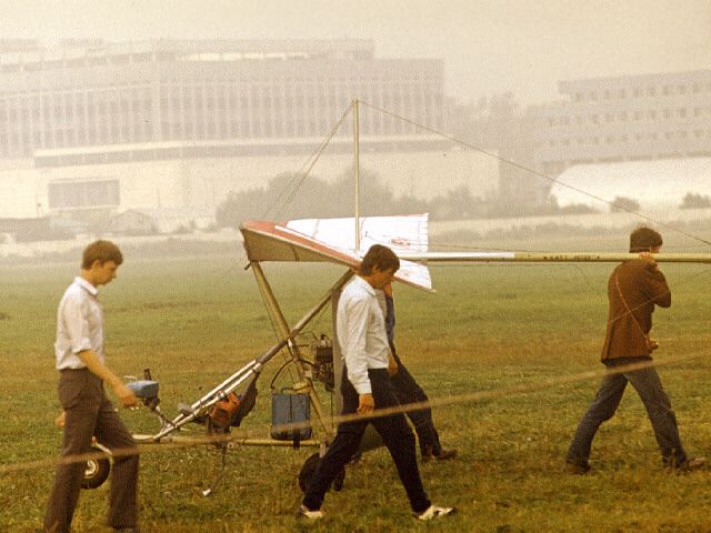

Птенец 1. 81 кг
Проще некуда. данные на фото

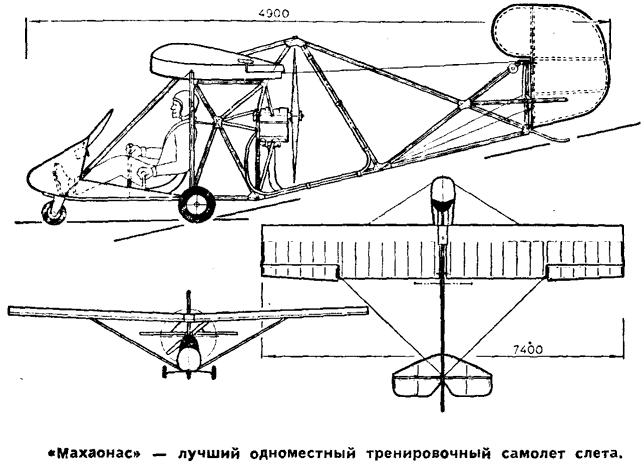

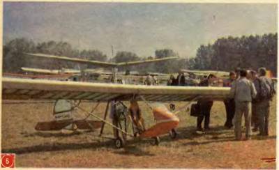

Махаонас. Вес 82 (88) кг. летал на 15 л.с. максимальная скорость 110 км/ч , скороподъемность 2 м/с

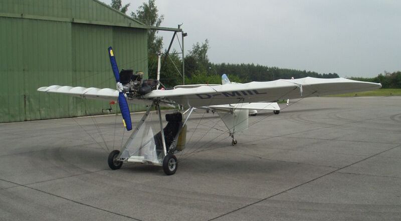

еще один аэропланчик
Die Platzer Motte B2/B3 115кг

Птенец летал не плохо, но Махаонас - лучше.
Сам видел...

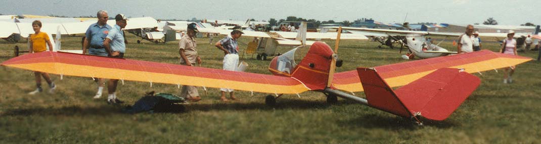

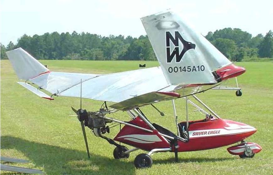

Это моя давняя любовь -  Mitchell Wing A-10 /В-10.
Net weight is under 80 lbs.
Ничего лишнего.

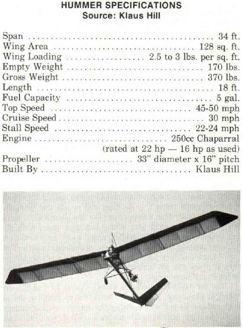

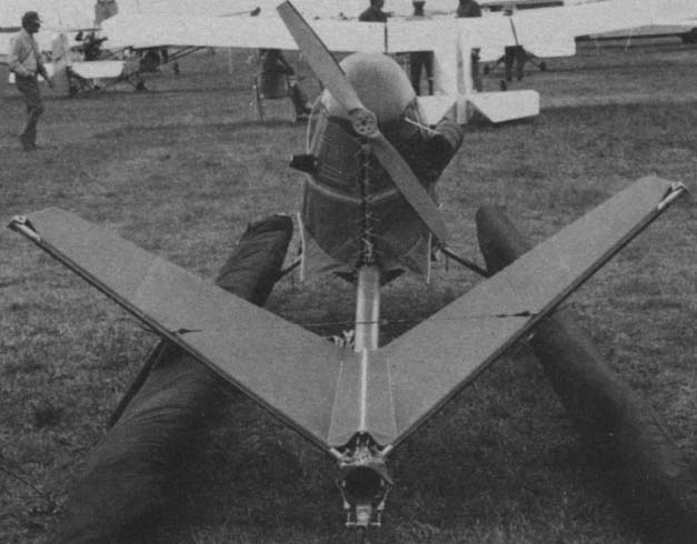

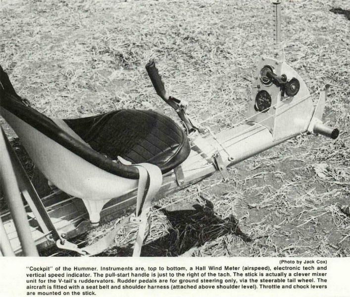

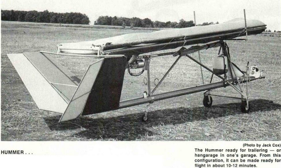

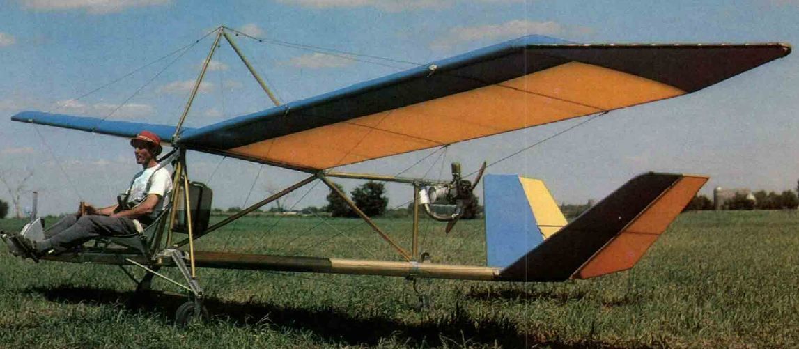

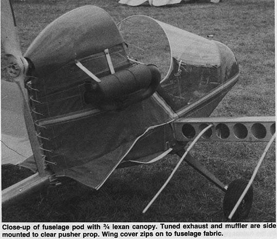

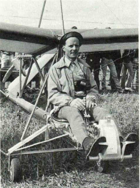

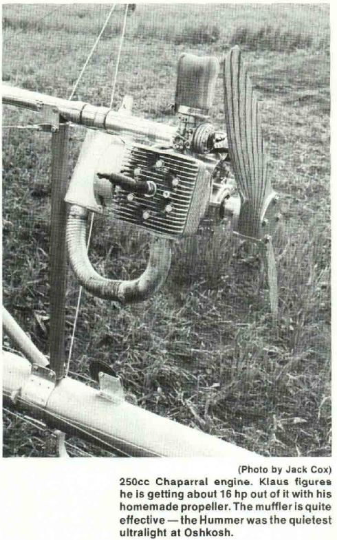

HAMMER - тоже ничего лишнего.
    119,1 КБ · Просмотры: 320
    59,5 КБ · Просмотры: 324
    95 КБ · Просмотры: 328
Главное - в деталях...
    75,9 КБ · Просмотры: 314
    113 КБ · Просмотры: 315
    96,1 КБ · Просмотры: 329

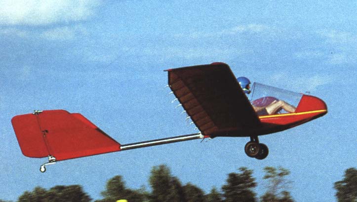

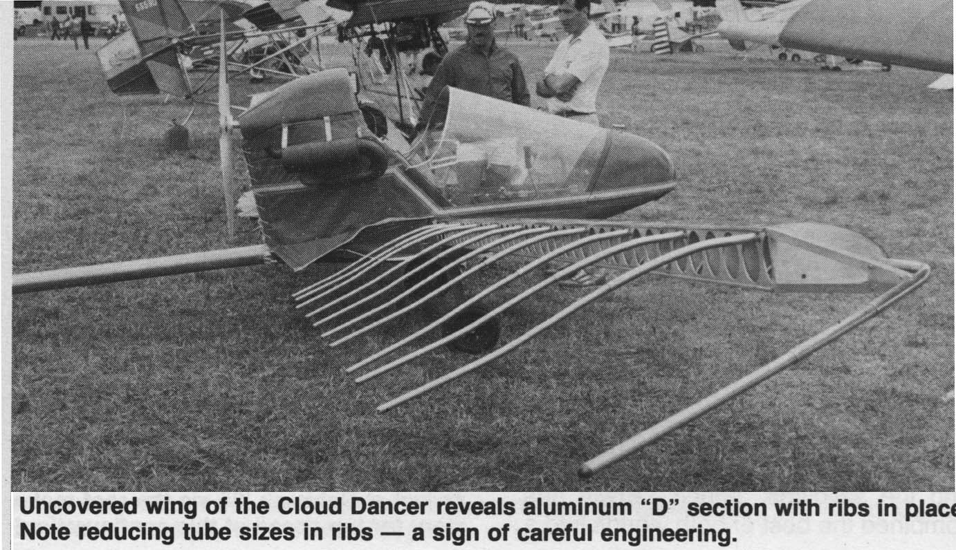

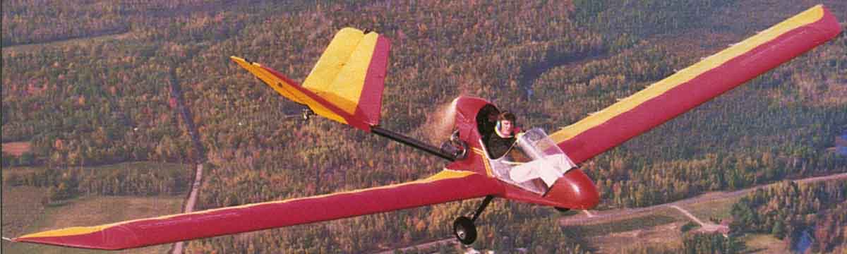

Очень интересный аппарат Cloud Dancer .
    37,4 КБ · Просмотры: 387
    33,4 КБ · Просмотры: 359
    43,9 КБ · Просмотры: 344
Аэродинамическое качество - 18.
Н очень сложная конструкция из недифицитных материалов.
Empty Weight:      252 lbs
Gross Weight:      520
Wing Span:      40 ft
Wing Area:      132 sq ft
Engine:      277 Rotax
Cruise Speed:      50
Stall Speed:      27
VNE:      70
Construction:      Aluminum tube dacron, bolt together
Building time:      Factory built
Manufacturer:      U.S. Aviation

V  - образное оперение  испытывали в ЦАГИ .
Ножное управление более тяжелое , управляемость в целом -  не лучшая .  При посадке и на виражах имел место  " клевок"
на нос при даче ноги  , штопорные свойства ухудшены .
сравнивали с обычным   оперением .
Это моя давняя любовь -Mitchell Wing A-10 /В-10.
Ничего лишнего.
На снимке А-10, у него алюминиевое крыло и вес больше 115 кг. У В-10 крыло деревянное с тканевой обтяжкой, у меня был такой. Его вес был 242 фунта (110 кг). Так что данные про 80 lbs неверные.
