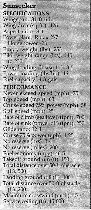

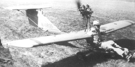

Вот еще один очень приятного вида аппарат Sunseeker.
Статья:
http://files.mail.ru/PVVGL4
    94,6 КБ · Просмотры: 292
    9 КБ · Просмотры: 346

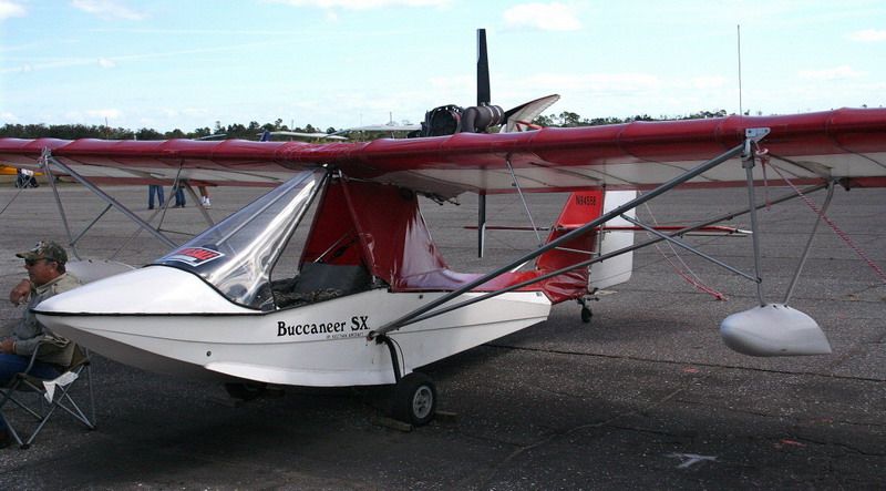

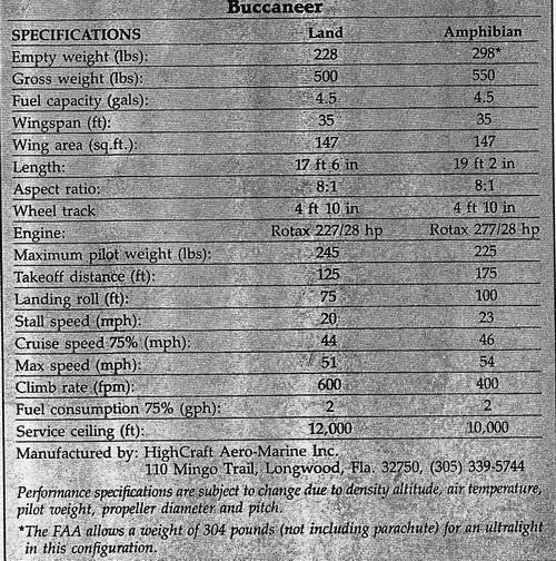

Из водоплавающих - Baccaneer. Известная машина. И ныне здравствует.
И как у них получаются такие самолеты?  С двигателем Rotax 277?
А это еще 80 е годы.
Завидую(по хорошему) и пытаюсь учиться...

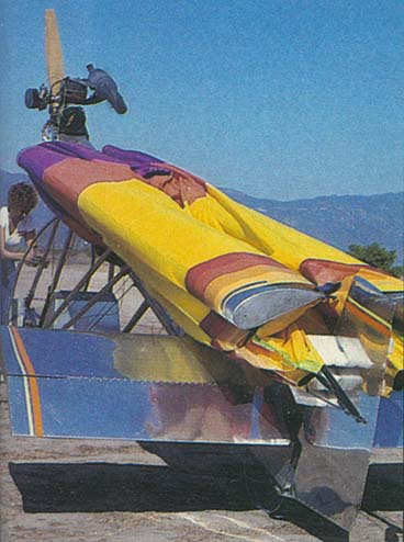

Статья:
http://files.mail.ru/RFBTX5
    58,4 КБ · Просмотры: 336
    100,2 КБ · Просмотры: 285

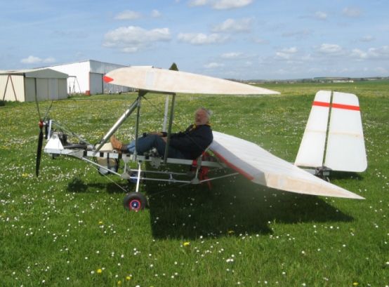

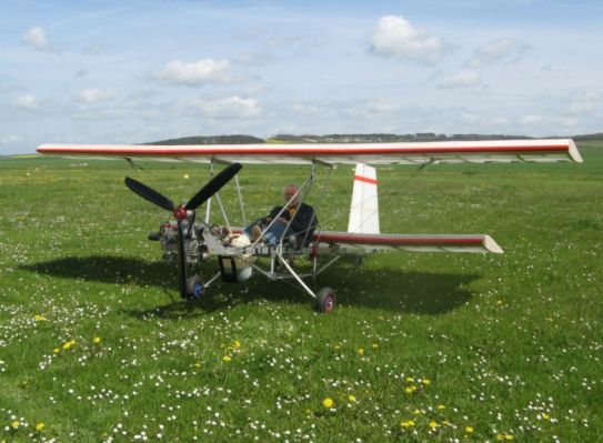

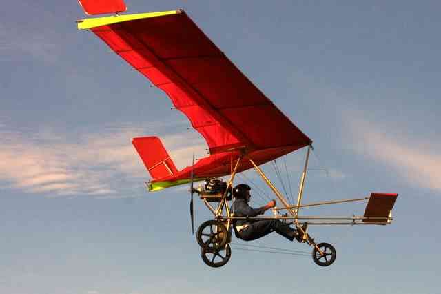

Думаю этот аппаратик будет тоже здесь уместен.
Pouchel Light
Single Seat H MIGNET formula powered with a ROTAX 377 or 447 Front wing span      6m
Rear wing span      4m
Wing width      1m20
Wing profile      NACA 23112
Surface      12 m2
Empty weight      100 kgs
Max weight (MTOW)      225 kgs
Max Speed VNE      120 km/h
Cruise speed      90 km/h
Max G-Factor      +4g/-2g
[media]http://www.youtube.com/watch?v=1hvavpJ2XVY[/media]
    41,3 КБ · Просмотры: 255
    42 КБ · Просмотры: 265
    25,2 КБ · Просмотры: 277

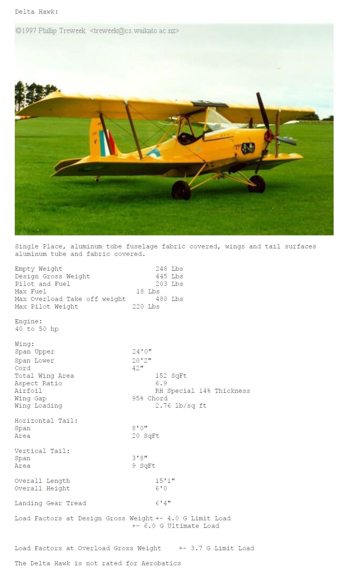

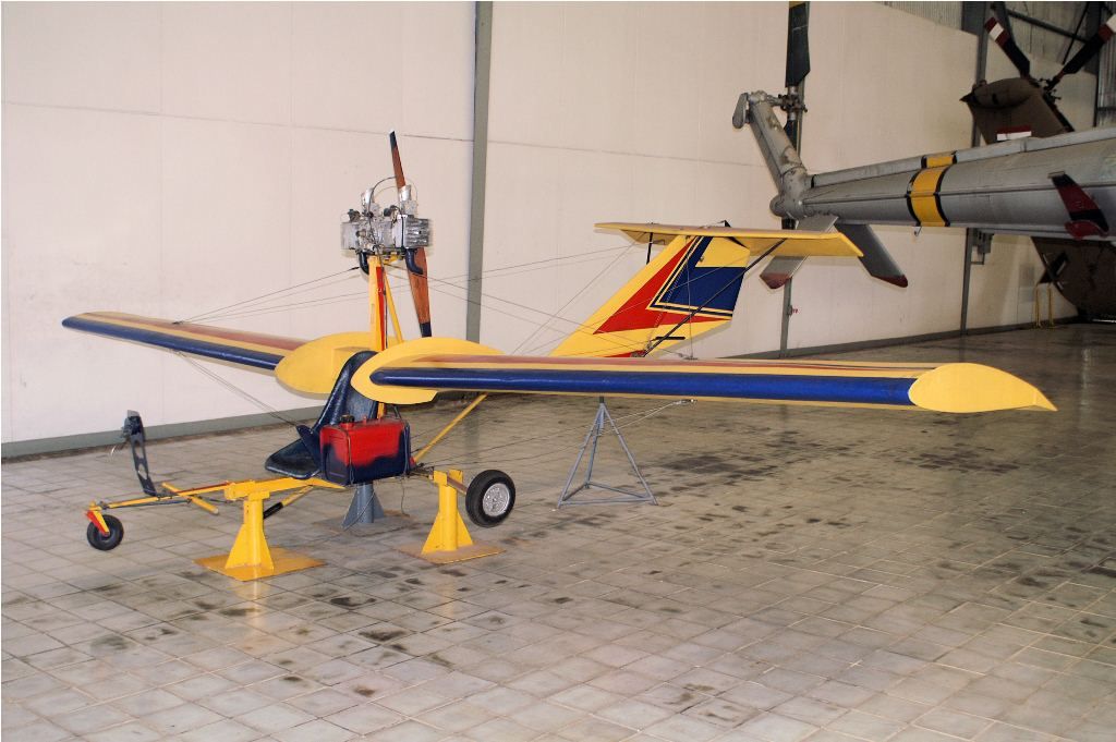

Hovey Delta Hawk
112 кг
    158,3 КБ · Просмотры: 300
Видимо что то очень легкое 70-80-е. гг. (Перекликается с самолетами Дмитриева)
    96,9 КБ · Просмотры: 264

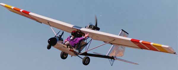

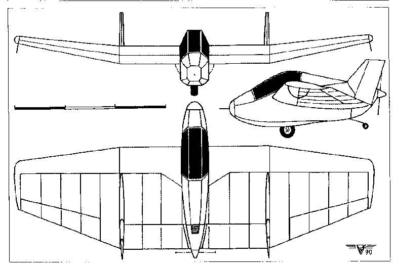

Еще самолетик:
Delta Sailplane - Nomad/Honcho.
Имеет интересную конструкцию крыла с профилем NACA 4415 и простейший фюзеляж.
Характеристики:
Power      10 - 28 HP
Span                       - 36'
Length           -18' 5"
Wing Area           -147 sq. ft.
Gross Weight      -362 lbs.
Empty Weight      -152 lbs
Useful Load      -210 lbs.
Fuel Capacity      -3 gallons
Time to Build      -120 - 150 hours
Top Speed              -37 mph
Cruise Speed      -35 mph
Stall Speed      -24 mph
Climb Rate             -185 fpm
Take Off Run      -225 ft
Статья про него 1984 г.:
http://files.mail.ru/PT1B3X
    62,8 КБ · Просмотры: 375
    10,9 КБ · Просмотры: 347

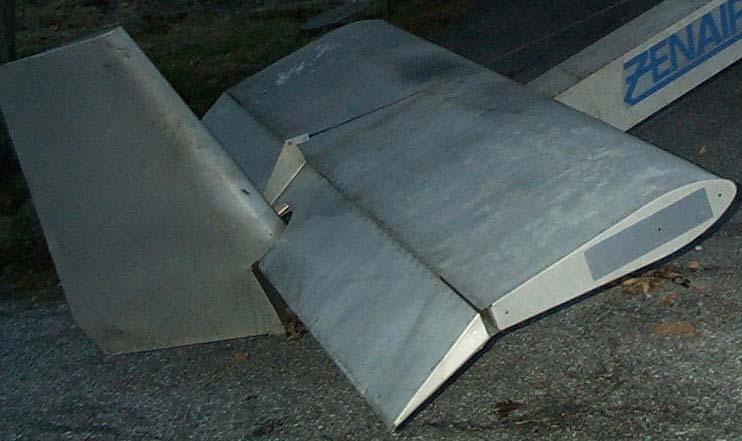

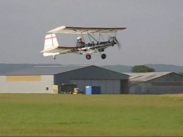

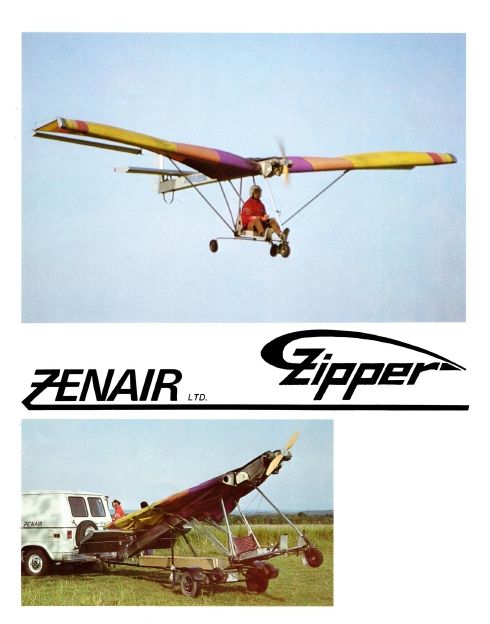

Творчество Chris Heintz на стезе ультралайтов - самолет Zenair Zipper.
Ярко выраженна общность хвостового оперения с его другими известными самолетами Zenit и STOL.
Интересная конструкция складного крыла.
Данные:
•      Crew: One
•      Wingspan: 28 feet (8.54 m)
•      Wing area: 140 sq ft (13.25 sq m)
•      Empty weight: 180 lbs (82 kg)
•      Loaded weight: 420 lbs (190 kg)
•      Useful load: 240 lbs (109 kg)
•      Max takeoff weight: 420 lbs (190 kg)
•      Powerplant: 1-JPX PUL 425 fixed pitch, 22 hp (16.5 kW)
•      Propellers: one propellor, 1 per engine
•      Maximum speed: 50 mph (81 km/hr)
•      Cruise speed: 40 mph (65 km/hr)
•      Stall speed: 20 mph (32 km/hr)
•      Range: 100 miles (162 km)
•      Rate of climb: 700 fpm (3.6 m/s)
•      Wing loading: 3.0 lb/sq ft (14.3 kg/sq m)
•      Power/mass: 19.1 lb/hp (0.087 kW/kg)
Был вариант с одним и двумя моторами, одно и двухместный.
Материалы:
http://files.mail.ru/9ZCEQY
    38,8 КБ · Просмотры: 268
    31,1 КБ · Просмотры: 283
    38 КБ · Просмотры: 282

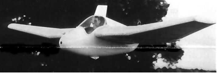

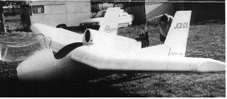

Еще интересный аппаратик, правда заявленная мощность двигателя вызывает огромные сомнения, в некоторых источниках упоминалось даже 10 л.с. http://www.nurflugel.com/Nurflugel/n_o_d/weird_06.htm
"Pelican"
Main Chord         2.0 m
Thickness           17.0%
Empty Weight     80/85 kg
Max Weight           175 kg
Engine                 One Solo 210cc (15hp)
Pusher Propeller  .75m diameter
Cruise Speed       75 km/h
Landing Speed     45 km/h
Take-off Run       150/200 m
Endurance            3 hours
Fuel Consump.     3 ltrs/hr
Structure -Wings       Foam & Dacron
Fuselage  Composite materials
    47,6 КБ · Просмотры: 222
    62,3 КБ · Просмотры: 239
    18,5 КБ · Просмотры: 229

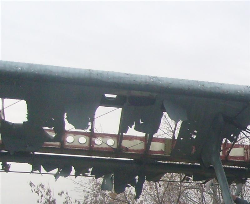

Старпом - к примеру взлётный вес самолёта АН-2  несколько тонн, и я был очень удивлён когда увидел что несущий лонжерон на нём выполнен из листовой дюральки толщиной меньше миллиметра. Да и обтяжка крыльев тканевая. А ведь летает и очень хорошо.
    53,6 КБ · Просмотры: 227

Пеликанчик - красивый и хороший аппарат, а вот про 14 л/с - большие сомнения. :IMHO У него был прародитель - так точно летал на 14 лошадях, и относительно, неплохо. Тут по Пеликану целая ветка есть!

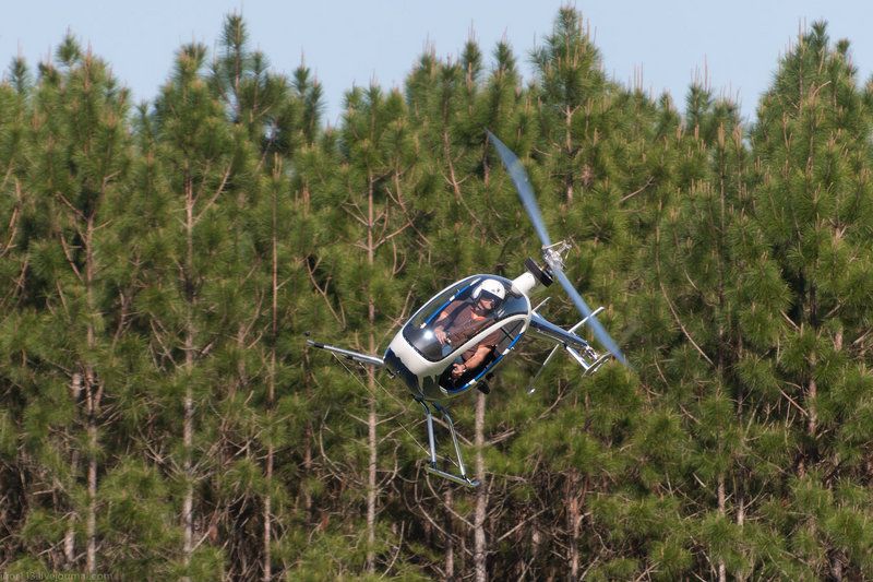

А как Вам вертолётик 145 кг !!!      http://igor113.livejournal.com/217282.html
P.S. Показалось здесь тема про апараты до 150 кг, но верталётик всё равно классный !
