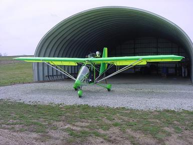

Aerolite103
Cкорость сваливания  42 км / ч
Крейсер  89 км / ч
Максимальная  121 км / ч
Пустой вес: 114 кг
Максимальный взлетный вес: 272 кг

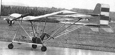

Вот самолетик тех годов.
CADET.
http://files.mail.ru/7HYVOE
Типичный "тряпкоплан" очень простой конструкции.

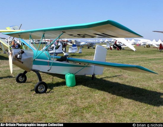

Известный самолет BEAVER. Начинал как ULA, ныне дорос до LSA...
http://files.mail.ru/RRYAY0

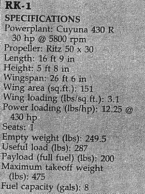

Еще самолетик тех годов RK-1.
Здесь есть о нем воспоминания:
http://www.homebuiltairplanes.com/forums/completions/5699-rk-1-i-built-80s.html
Статейка про него :
http://files.mail.ru/J406L3

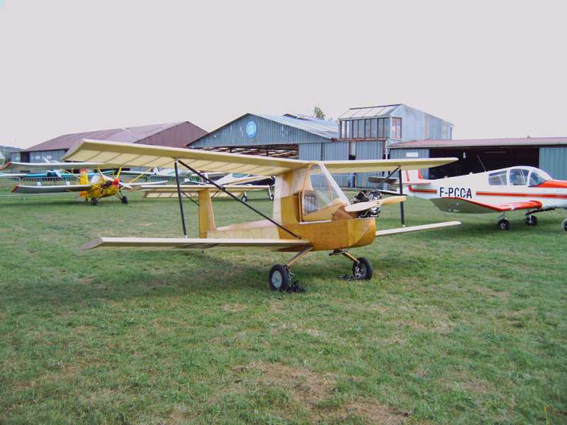

Интересный биплан Biplum  MG-302.
О нем много писалось на форуме.
