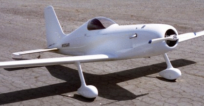

Очень интересует мнение сообщества, можно ли построить что-то типа SD-1 и PIK-26 более красивым, чтоб рама не выпирала. Как пример CP80 ancor результат чтоб внешне был похож на AR-5? красив, зараза, сразу видно, что самец. и чтоб до 115 кг

можно ли построить что-то типа SD-1 и PIC-26 более красивым, чтоб рама не выпирала. Как пример CP80 ancor результат чтоб внешне был похож на AR-5? красив, зараза, сразу видно, что самец. и чтоб до 115 кг
Круто задумано. А ещё чтобы скорость сваливания не более 20 км/ч, крейсерская 450 км/ч, дальность 15000 км, потолок 23000м...и чтоб не более 115 кг.
Я думаю можно. А в чём проблема ? Возьмитесь и сделайте.

Вот именно что нет весовых сводок. SD-1 почему-то легче PIC-26, хотя судя по картинкам (чертежей у меня нет) PIC просто обязан быть легче. Там где у пика брус 12 у SD все 20, как и у Арго. При этом пик и арго 140 кг а сд 110. не понял
крыло должно быть легче, баки и передние стойки пусть будут там. сами стойки пусть будут из набора китайских труб carbon tube

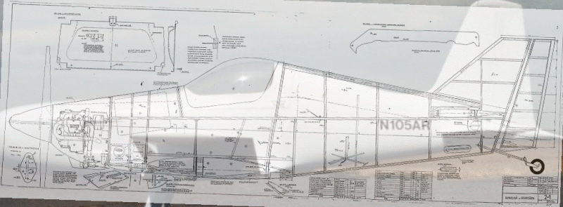

Тут много интересного. Может чертежами PIK-26 поделитесь ?
Ну и PIKа неразъёмное крыло с пенопластовыми нервюрами, но цельнофанерной обшивкой. Да и так...по мелочам.
честно стырено по ссылке с какого-то буржуйского сайта http://narod.ru/disk/33892803001/PIK-26_Set_of_Plans.rar.html, было это где-то тут на форуме, но сразу не нашёл. (c) Честно стырено в целях изучения

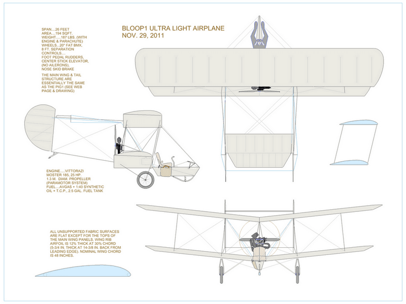

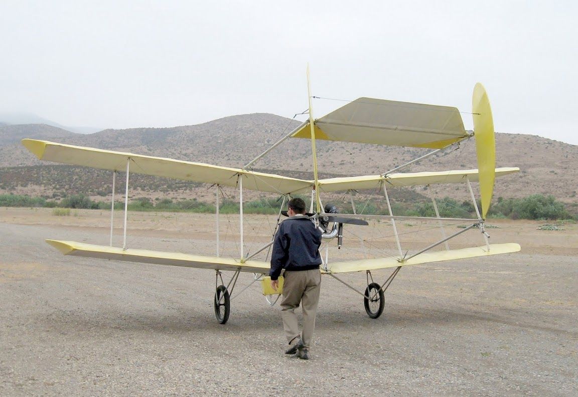

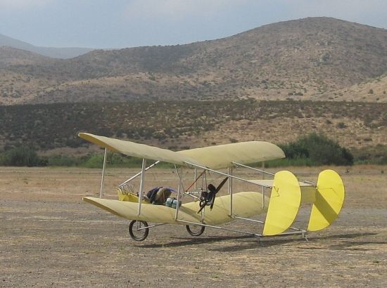

Во! Мотопланер Bloop.
http://m-sandlin.info/bloop/bloop.htm

Там по ссылке есть чертежи:
http://m-sandlin.info/technicaldrawings/Bloop1%20%28dxf3%29.zip

Это планер в оригинале. к которому движок присобачили

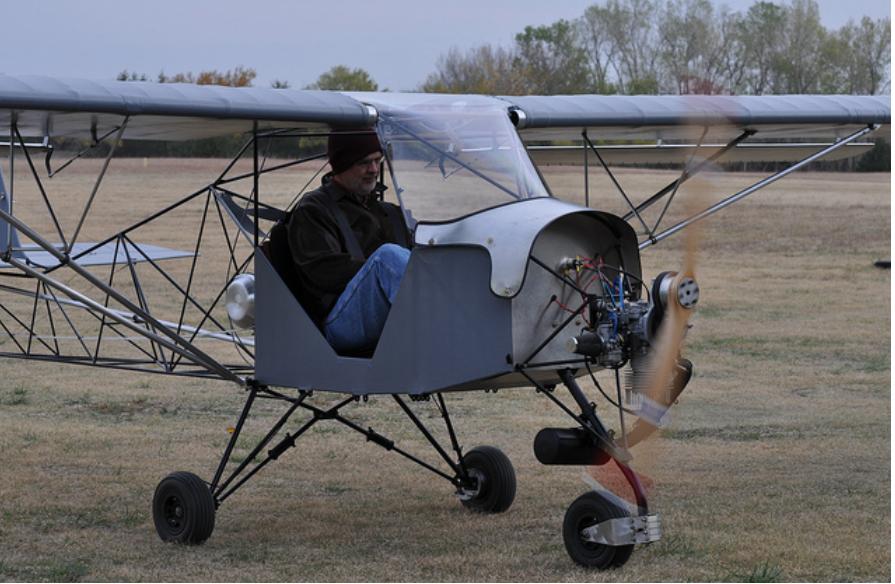

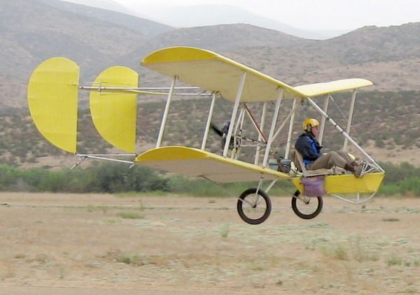

Посмотрел намедни очередную серию "Разрушителей легенд", очень понравился самолетик, который они ободрали и залепили скотчем.
Так вот характеристики : http://www.beliteaircraft.com/ultralight-aircrafts/specifications.php
Вес пустого - 95 кг. с двигателем в 28HP Hirth.
Возит пилота до 110 кг.
Кит без мотора стоит 6800$
http://www.beliteaircraft.com/ultralight-aircrafts/Superlite.php
Если смотрите канал "Дискавери" - не пропустите.
Особенно впечатлился ободраным самолетом - вся конструкция хорошо видна, и крыла в том числе. Чем не образец для подражания.
