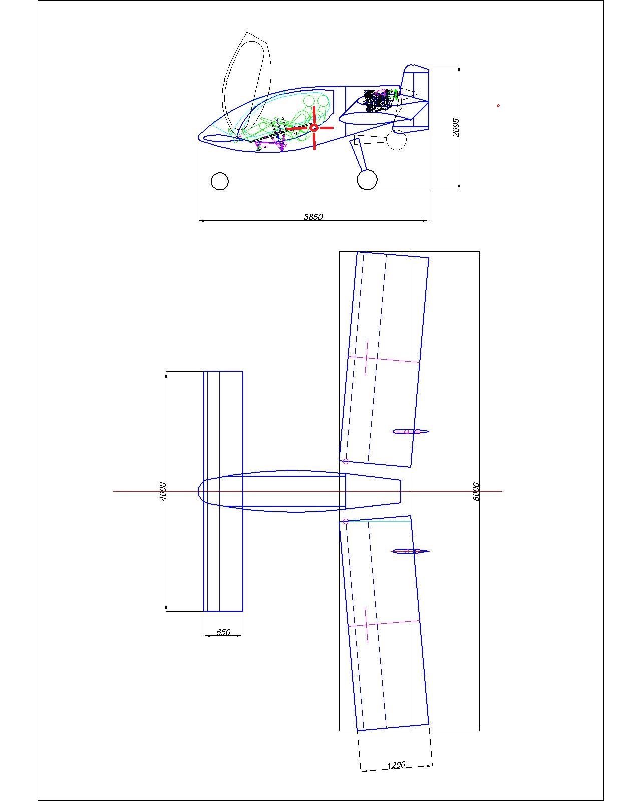

    96,8 КБ · Просмотры: 243

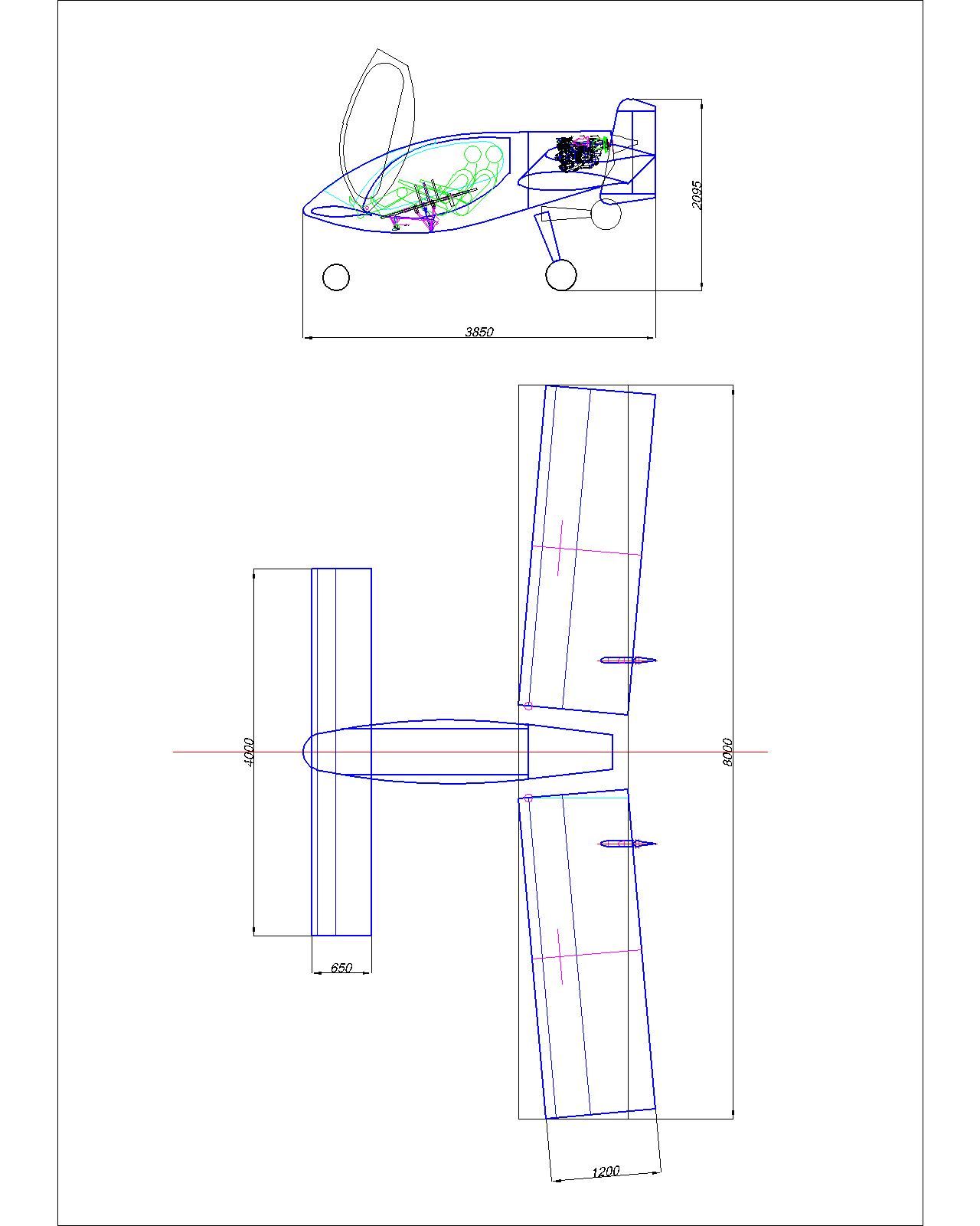

Крыло  зря  назад  сместили, у  Вас  центровка  ориентировочно  должна  здесь  приходиться  на  центр  пилота.
Центр  тяжести  примерно у  них  тут.
    95 КБ · Просмотры: 213
