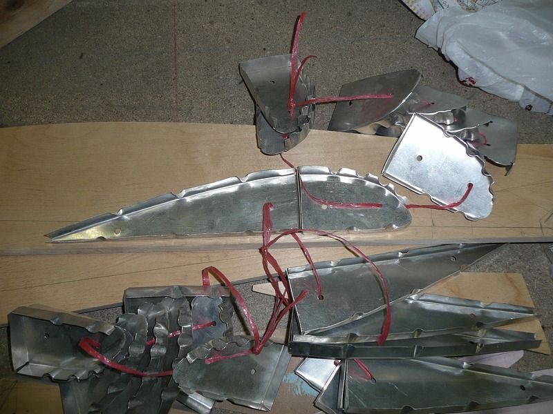

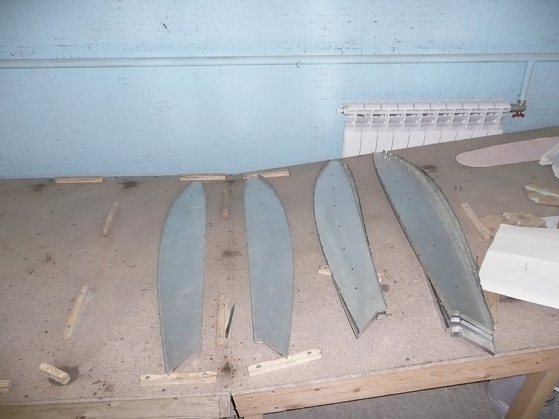

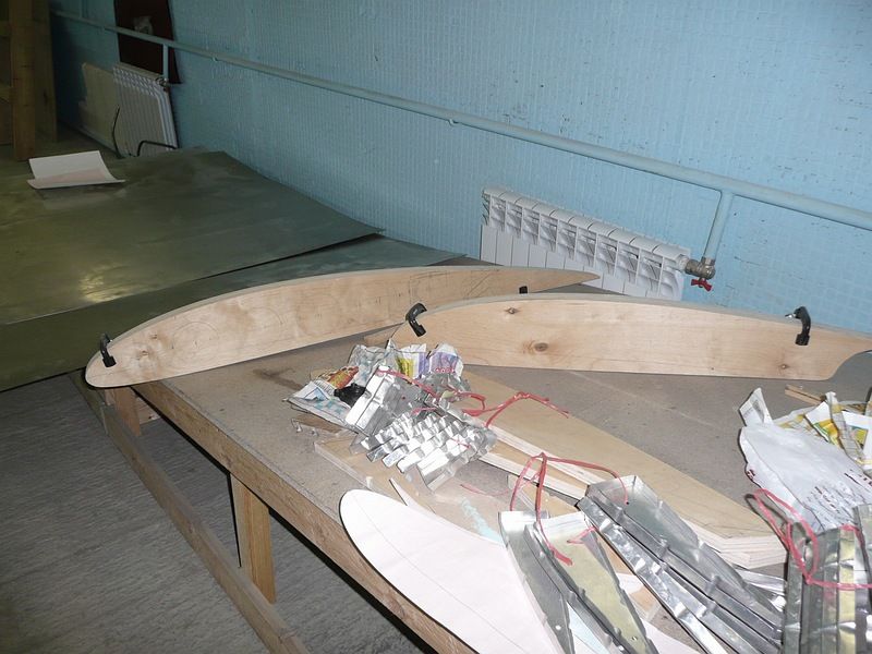

Лифан 32л.с. стоит 62 тысячи, РМЗ-250 54 тысячи. Если самолет делать по типу Арго и всех остальных забугорных типов его, то нержавейка там не нужна. Заклепки свои авиационные можете оставить себе, у нас все собрано на заклепках Брало, они раз 12 дешевле тех о которых вы написали. Если не делать огромную серию а для себя, то формоблоки элементарно делаются руками из 18 мм фанеры (на фото, неделя работы и нервюры на крылья, закрылки и элероны), если вам это сложно то о постройке самолета вообще забудьте. Зарплату я если и буду платить то только себе и своему подельнику, больше нам никто не нужен.
