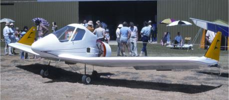

На  самом  деле  по  описанию выше  самолет  обладает  не  шуточными  летными  данными.  Схема  летающего  крыла  обладает  неоспоримыми  весовыми  преимуществами  перед  классикой, меньшая смачиваемая  поверхность  заметно  снижает  Сх. Самолет  очень  привлекателен, однако  почему  так  и  находят  такие  машины  заслуженного  внимания, кто  что  знает  о  таких  машинах?  Помнится в  молодости  были  парни  с  Москвы  авиамоделисты  фанаты  этих  моделей, занимавшие  не  плохие  результаты  на  соревнованиях  Союза.  Однако  модели  моделями  , а  тут  реальный  самолет.  Очень  интересно. :~~)
У этого самолёта примечательна СУ, с учётом макс. скорости-винт в кольцевом насадке(!) при при 30 л.с. и 204 км/ч
Более того, для достижения указанной скорости, при КПД винта 0,8 , требуется Сх=0,14. А ведь принято считать, что сопротивление кольца при такой скорости не позволяет иметь столь высокий КПД данного движителя! :🙂
Я б не решился на постройку такого без подробных чертежей и десятка летающих экземпляров.
Вот  и  я  о  том  же.  Сколько  построено  замечательных  самолетов  , а  с  чертежами  всё  очень  грустно.  Рассчитать  конечно  можно  всё  и  построить  модель  , облетать  на  р/управлении,  но  это  только  аэродинамические  опыты, а  вот  реальный  аэроплан  это  уже  совсем  другое..........
Сейчас подтянется Хенрик и забудите о чём тема  🙂
Да , это  да, Хенрик  это  любит, но  больше  планера, а  тут  самолет.Интересно  ,  что  он  скажет  по  этому  поводу?

чего то меня всегда напрягают эти чумовые  заявленные характеристики мелколетов--то при 18 лс или 13.5квт мощности скорости 155 миль в час или 250км в час при полетной массе 180 кг---в реале всегда почемуто в 1.5 раза медлиние 😡сам занимаюсь мелколетами из пластиков поэтому знаю о чем говорю :IMHO
