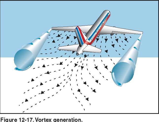

А форму шайбы мне посоветовал человек, когда я ему показал эскиз будущего самолёта , предполагаемую скорость, вес, профиль, удлинение. Видимо человек понимал что не всегда они эффективные, я не утверждаю что эти шайбы конкретно улучшат летные качества Е-12, но попробовать можно, хотя сдесь есть спецы которые могут это дело виртуально продуть
Мне озвучили такую цифру, без шайб из за перетекания на концах как бы сьедается до 15% размаха
Попробуйте изобразить траекторию движения тех перетекающих [highlight]микро[/highlight]грамм воздуха с нижней поверхности на верхнюю поверхность крыла и тогда вы перестанете верить в эту чушь.
Естественно, надо изобразить траекторию движения воздушных струек в трехмерном виде.
Будете долго смеяться над собой, что до сих пор верили в эту байку.
Картинка Вам в помощь.
Или у Вас особое мнение не совпадающее с действительностью?

Изображать не надо, в сети полно видео тех же химсамолетов, особенно заметно это когда стоит форсуночное оборудование
вроде как это называется индуктивное сопротивление.

Попробуйте изобразить траекторию движения тех перетекающих микрограмм воздуха с нижней поверхности на верхнюю поверхность крыла и тогда вы перестанете верить в эту чушь.
[highlight]Анатолий, я вам уже показывал фотографию масляных следов от течения воздуха через законцовку ЦАГИ, сделанную в ходе экспериментов[/highlight]!

Вы то же очень умный парень?
Ну коль вы такой умный, то для начала скажите чему равна  составляющая скорости [highlight]якобы[/highlight] перетекания воздуха с нижней поверхности на верхнюю поверхность крыла.
Это про ту составляющую, которая направлена вдоль крыла.
А потом скажите от чего эта составляющая скорости [highlight]якобы[/highlight] перетекания зависит и как она соотносится со скоростью обдува, что направлена поперек крыла.
Потом вычислите угол между скоростью перетекания и скоростью обдува крыла.
А уже на основании этого и с учетом толщины законцовки крыла изобразите те воздушные струйки, которые еще способны перетечь с нижней плоскости на верхнюю плоскость крыла и оцените объем этого [highlight]микроскопические[/highlight] перетекания воздушных масс которые исчезающе малы и очень похожи на нулевые значения.
Заостряю ваше внимание, надо указать только те воздушные струйки которые действительно смогут проделать путь с нижней до верхней поверхности крыла, а не те которые будут кружится позади крыла.
