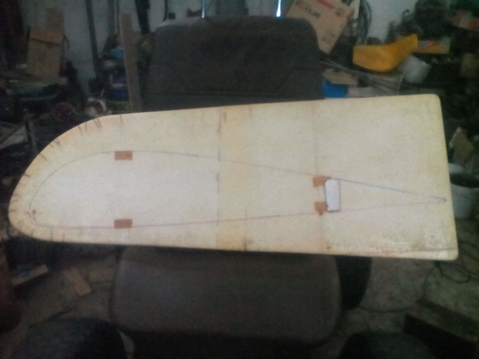

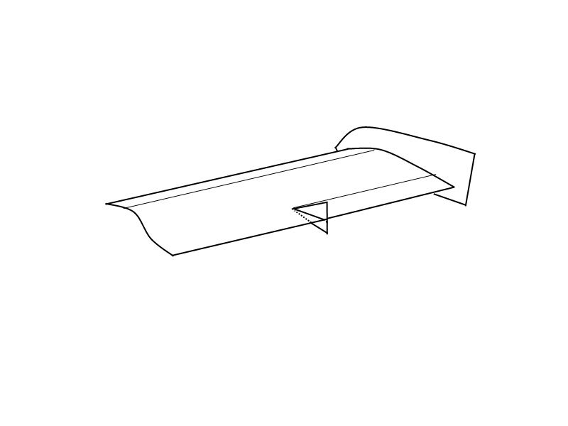

просится концевая шайба типа как на рисунке, там с обтеканием не совсем всё хорошо
Полагаю, ты прав, только законцовку делать не порнографическую-из трубочки, обтянутую мятой тканью, а композитную,гладкую и блестящую!🙂

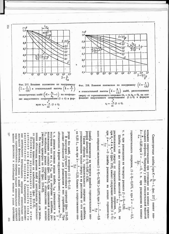

Эти исследования провели уже давно (и не только применительно к авиалайнерам)специально обученные люди, и опубликовали результаты исследований и даже методику оценки эффекта. 😉 Например:

КАА, ваша картинка есть у меня, хотел спросить из какой книги?
Применение согласитесь должно иметь показания (четкие)
Я её здесь, на форуме скачал. Может из Сутугина?
Здесь конкретно видно, что при высоте концевой шайбы 0,05 размаха, индуктивное сопротивление уменьшается на 10%. А это-5% и более от общего сопротивления, на режимах,используемых при наборе высоты. Считаться с этим или наплевать-личное дело каждого.

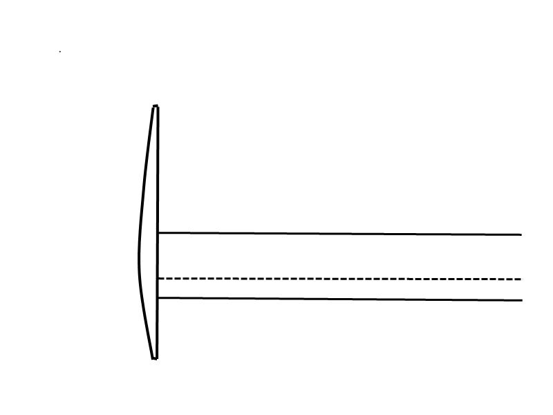

Вот первый пока мой самолет https://www.youtube.com/watch?v=50bfsqkSPTY  по совету специалиста на крыльях установил концевые шайбы, он нарисовал примерную форму, высота шабы 400мм при хорде 1000мм, длина разбега до отрыва метров 40, площадь крыла 7,6м, взлеты вес... я не знаю сколько Марат тогда весил гилограмм 80+ 190самолет+ 10 бензина. чета недодумались тогда попробовать снять шайбы, они же стояли и на цпго. Но думаю эффект от них был
Вот шайба , она склеена из плоских панелей 5мм пенопласта и оклеен тонким стеклом, по форме она примерно такая как на втором рисунке
