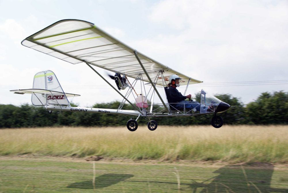

Еще один красавец.  Eurofly minifox

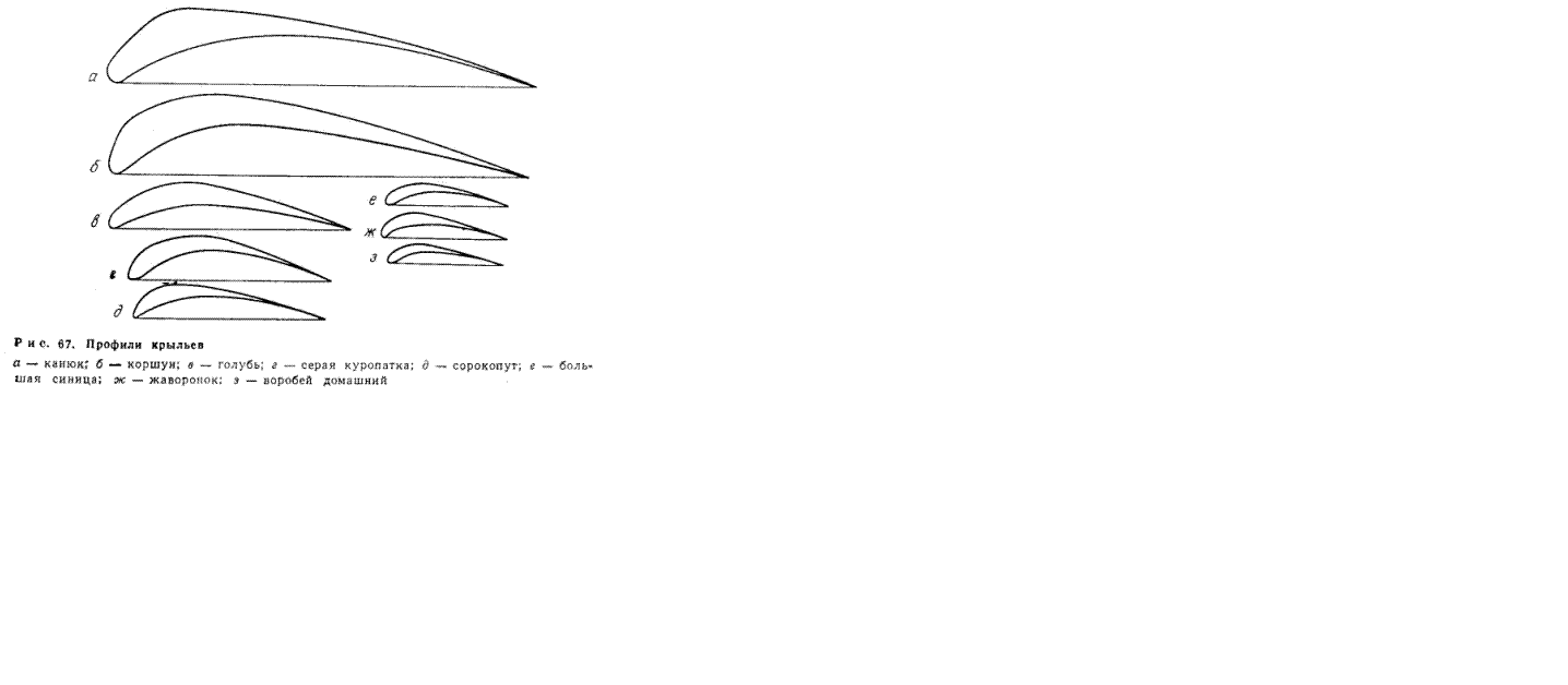

Вот еще из природы профили птиц в районе локтевого сгиба, где кривизна максимальна

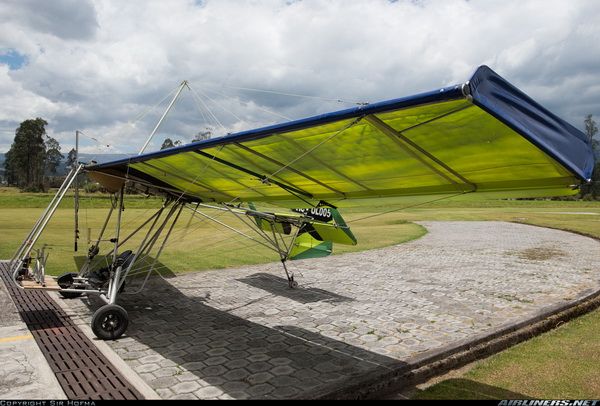

Если обратиться к классике Квиксильверов, то паспортная сваливания для МХ-Спринт равна 38км/ч, при нагрузке 16,7кг/кв.м.  Профиль см. на фото. Но, по утверждению тамошних пилотов, доводили до 30.
Наш случай ( Е-12НК -32-35км/ч .)  Следует учесть малые удлинения крыла ( 5-5,5) срыв наступает в этих случаях поздно. Су получается более 2, без всякой механизации.

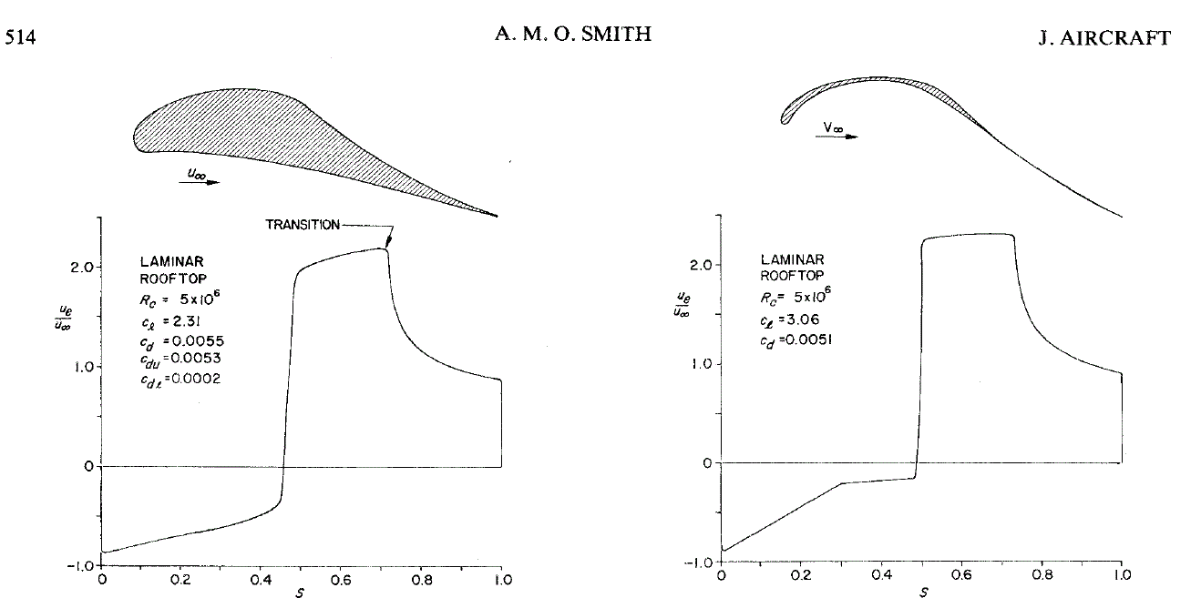

Замечания к приведеным выше полярам. На них число Рейнольдса ( в 5млн. ) слишком велико, ориентироваться на эти поляры не стоит. Реальные Re  для нашего случая -1,5 -2 млн.

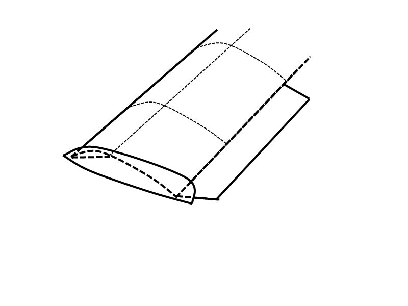

Евгений сюда http://www.reaa.ru/cgi-bin/yabb/YaBB.pl?action=downloadfile;file=MVC-060F.gif  просится концевая шайба типа как на рисунке, там с обтеканием не совсем всё хорошо и наверняка часть крыла не работает, как думаешь?

EV. Профиль с Re 5 млн. Самого не интересуют. Привел для примера как профиль с экстремальным Су.

А шайба срывные характеристики не ухудшит? За ней элероны.

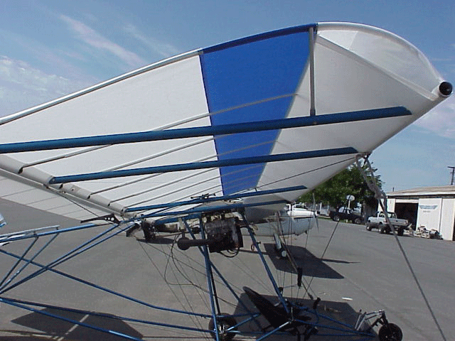

Надо спросить у теоретиков 🙂 Просто глядя на крыло в этом месте http://www.reaa.ru/yabbfiles/Attachments/MVC-060F.gif  думается что там происходит с потоком воздуха, это дыра между лобиком и нижней обшивкой...., часть площади крыла точно не работает на подъёмную силу.
Ни какой теории. Просто летает  😉

Надо спросить у теоретиков Улыбка Просто глядя на крыло в этом месте http://www.reaa.ru/yabbfiles/Attachments/MVC-060F.gif ; думается что там происходит с потоком воздуха, это дыра между лобиком и нижней обшивкой...., часть площади крыла точно не работает на подъёмную силу.
Да, у прямоугольного крыл концы по любому в полную не работают. Меньше истинный угол атаки.
Своего рода страховка на случай критических углов получается.
По поводу:-"просится концевая шайба".
-Ну, да. Пожелайте еще двухщелевые закрылки , предкрылки и воздушные тормоза.
Все там прекрасно работает и оправдывает назначение. Шайбы концевые   дают  ничтожный  эффект, если они ОЧЕНЬ заметных размеров. А такие, как видятся вам дадут пшик и геморрой при их установке и в эксплуатации.
