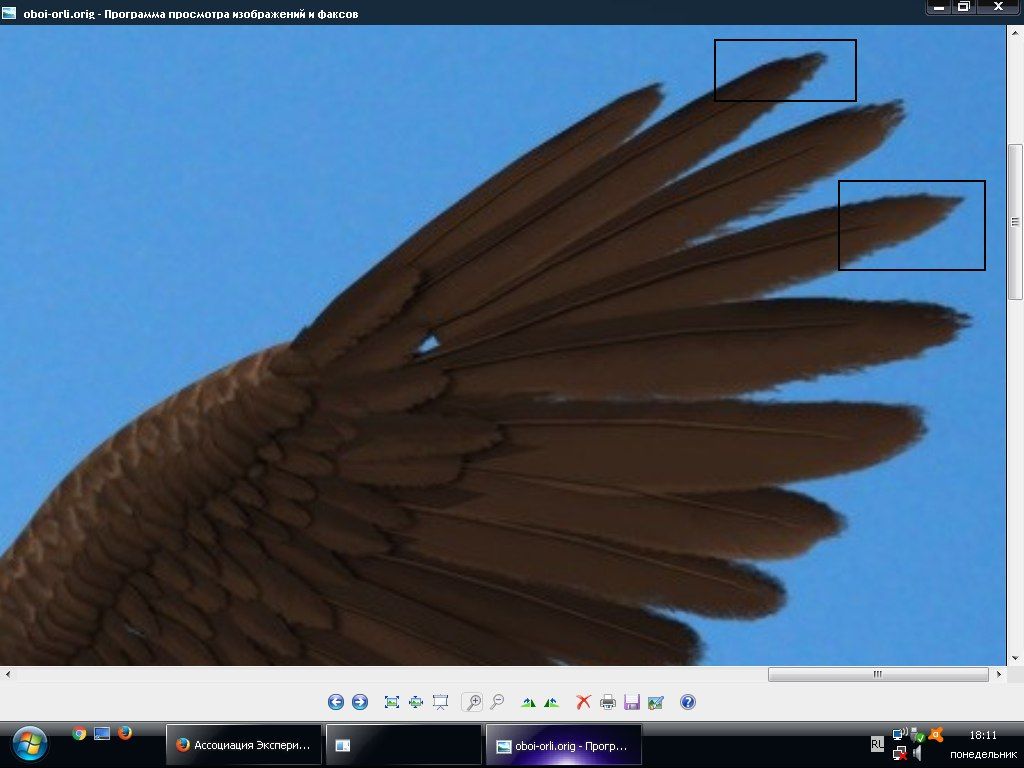

Перья на конце крыла слегка загнуты вверх на любом режиме так как у них малая жесткость.
Ой-ли? Сразу  3 "неправильных" орла в одном месте?
И самое главное - несколько даже отогнутых перьев с щелями между ними - совершенно ни чего общего не имеют со сплошными (без щелей) шайбами или прочими сплошными законцовками любой формы, т.к. из-за щелей не препятствуют перетеканию воздуха с нижней поверхности крыла на верхнюю.
Не выдержал.
    41,5 КБ · Просмотры: 297
Ну вот, ато дакапались, я же писал что это не я придумал.
Саид посмотри на вырезки из твоей картинки и подумай почему концы перьев имеют такую форму? там каждое перо - крылышко

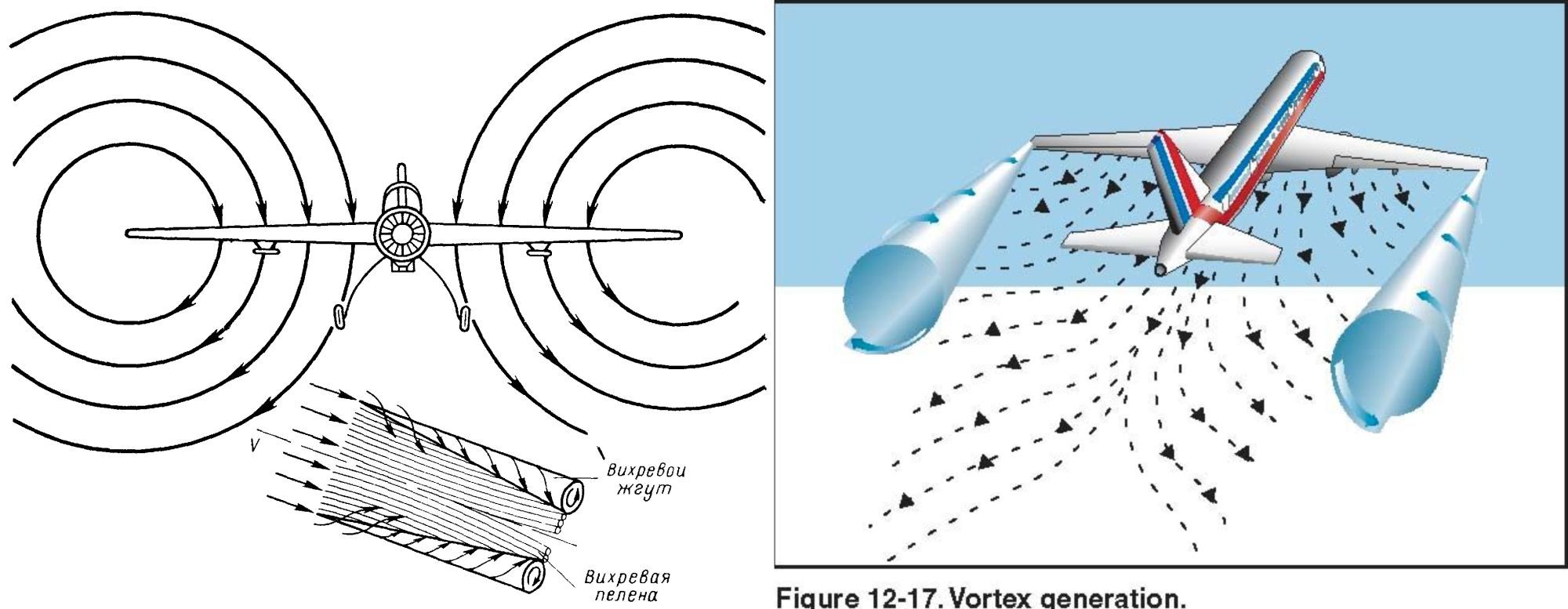

к примеру: если на крыло действует подьемная сила которая составляет разницу давления между верхней и нижнейстороной, то можно обозвать тот процесс происходящий на законцовке крыла перетеканием давления, это чтоб обьяснить суть. Вообще нам татарам 50% скидка в произношении русского языка.
Я совершенно не придираюсь в Вашему языку.
Просто среди поверхностно обученных в аэродинамике бытует такое понятие как перетекание воздушных масс  из-за разници давления над и под крылом.
Рисуют такие страшилки  даже в некоторых учебниках.
Но если разобраться и подставить реальные значения скоростей воздуха, то получается совсем не похожая картина
Какая скорость воздушных масс поперек крыла?
Эта скорость примерно равна скорости полета или обдува.
А чему равна скорость получаемая воздушными массами за счет отбрасывания их в результате действия разницы давления?
Эта скорость в полете в районе 2 -4 м/с.
Как поведут отбрасываемые массы воздуха к которым добавили перпендикулярную скорость по отношению к обдуваемой скорости?
Эти массы воздуха начнут двигаться по самому короткому и оптимальному пути - по круговой траектории если смотреть по направлению обдува.
Но эти же массы воздуха будут сноситься набегающим потоком воздуха.
Поэтому траектория движения элементарных объемов воздуха будет спиральным с большущим шагом витков.
Теперь представим толщину торца крыла.
Это будет минимально достижимый диаметр первого витка спиральной траектории.
Так вот, пока эти элементарные воздушные массы совершат свой первый полувиток вокруг торца лопасти их сдует набегающий поток воздуха.
Таким образом практически всё массы воздуха которые под действием разницы давления начнут закручиваться они будут отнесены за пределы крыла.
А дальше эти закрученные массы воздуха продолжат вращаться вовлекая соседние слои воздуха образуя расширяющийся конусообразный вихрь сходящий с кончика крыла.
И это не мои предположения.
В интернете куча роликов в которых можно воочию убедиться в справедливости мною сказанного.
Но, повторяю, даже в некоторых печатных изданиях изображают это несуществующее перетекание воздуха.
Вот сравните два слайда и постарайтесь понять где допущена ошибка.
