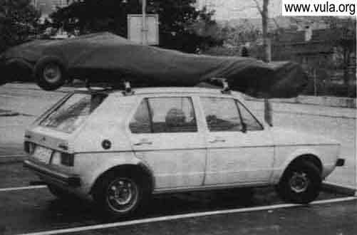

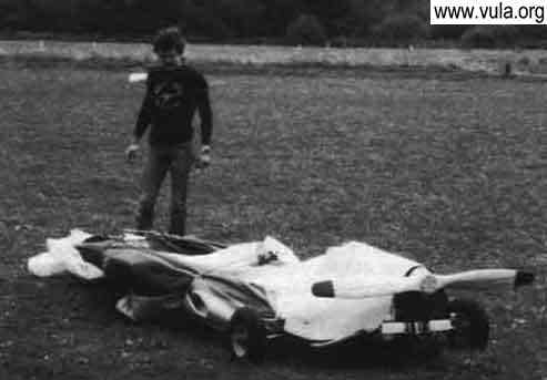

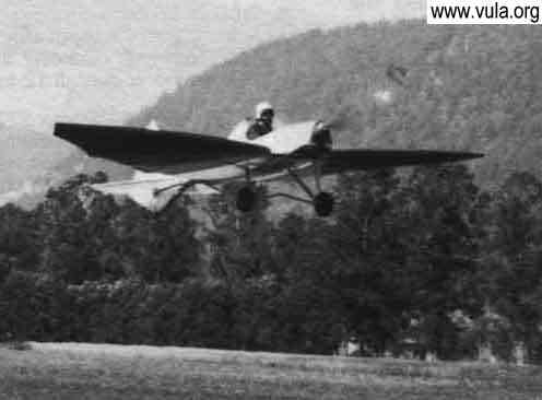

Может кто-либо из Экспертов высказаться по поводу вот этой модели ультралайта Eureka с сайта -  http://virtualultralightmuseum.com/e.htm
Eureka. (Swiss). Single-seat, single-engine, low-wing monoplane with 3-axis control. Roll control by wing warping. Double surface wing with NACA 23015 profile. Taildragger with no brakes. Aluminum-alloy tube airframe. Designed by Bertrand Piccard and folds up for cartopping and easy storage. Wing span 24’, wing area 115 sq/ft. 27 hp Rotax 277 tractor engine. Empty weight 216 lbs. Payload 265 lbs. Load factors +6 Gs and -4 Gs. Cruise 50 mph, stall 31 mph. Climb rate 590 fpm. Glide ratio 6:1. Looks like what Batman would fly. Piccard Aviation.
И вдогонку!
Что можете сказать про упомянутый профиль NACA 23015?
    7,3 КБ · Просмотры: 247
Могу добавить только фото.
    9,8 КБ · Просмотры: 286
    10,1 КБ · Просмотры: 283
    10,6 КБ · Просмотры: 249

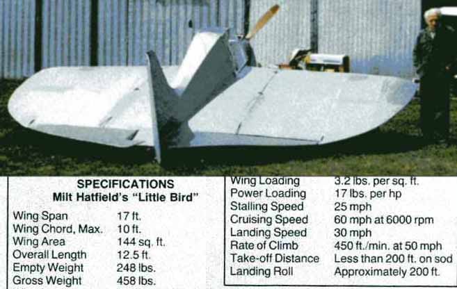

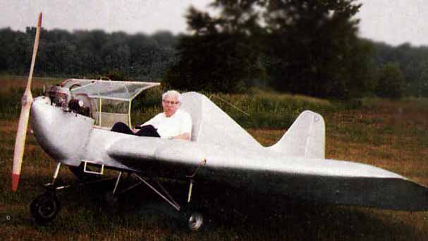

Еще самолетик...
    17,6 КБ · Просмотры: 280
    19,9 КБ · Просмотры: 274
    34,8 КБ · Просмотры: 286

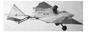

И еще в эту же тему - на приведенном снимке - только элероны.
А вот у Фармана F.1020 - и элероны и рули высоты по задней коромке крыла.

Deneb (который Александр) - упоминал здесь Фарман F.1020 с крылышками по передней кромке, обладающий свойством парашютирования. Может кто-нь объяснить этот эффект. Вот видел не раз парашутирующий осенний лист.
Правда и не совсем - он летит вниз достаточно интересно
А как быть с Фарманом...
И кто-нть может подсказать, где надежно скачать программу анализа профилей Profile2
И еще вопрос.
С этой болезнью нужно записаться на прием к Доктору Хенрику, у него "черный пояс" по парашютированию и прочим вихревым эффектам. :~)
Он Вас вылечит или залечит 🙂
http://www.google.pl/imgres?q=kasperwing&start=41&num=10&um=1&hl=pl&client=firefox-a&rls=org.mozilla😛l😱fficial&channel=s&biw=960&bih=491&tbm=isch&tbnid=SR_QIrKR2KvyBM:&imgrefurl=http://www.sle.malopolska.pl/galeria-kasprzyk.html&docid=oFZBGaMOLTdudM&w=894&h=650&
ei=erNzTumBEdSL4gTMiOWpDQ&zoom=1&iact=hc&vpx=227&vpy=202&dur=1783&hovh=191&hovw=263&tx=135&ty=101&sqi=2&page=6&tbnh=122&tbnw=168&ndsp=10&ved=1t:429,r:6,s:41
iz=
http://www.youtube.com/watch?v=PHsLXfSA65w&feature=related
=Стив Гроссракк,угол атаки почти 90 град!
Спасибо, Генрик Петрович, за картинку.
Если б еще и пояснения - готов через Скайп - vlad-mix50
А так - пока не понял - впереди какой-то ус, сзади аж 2...
