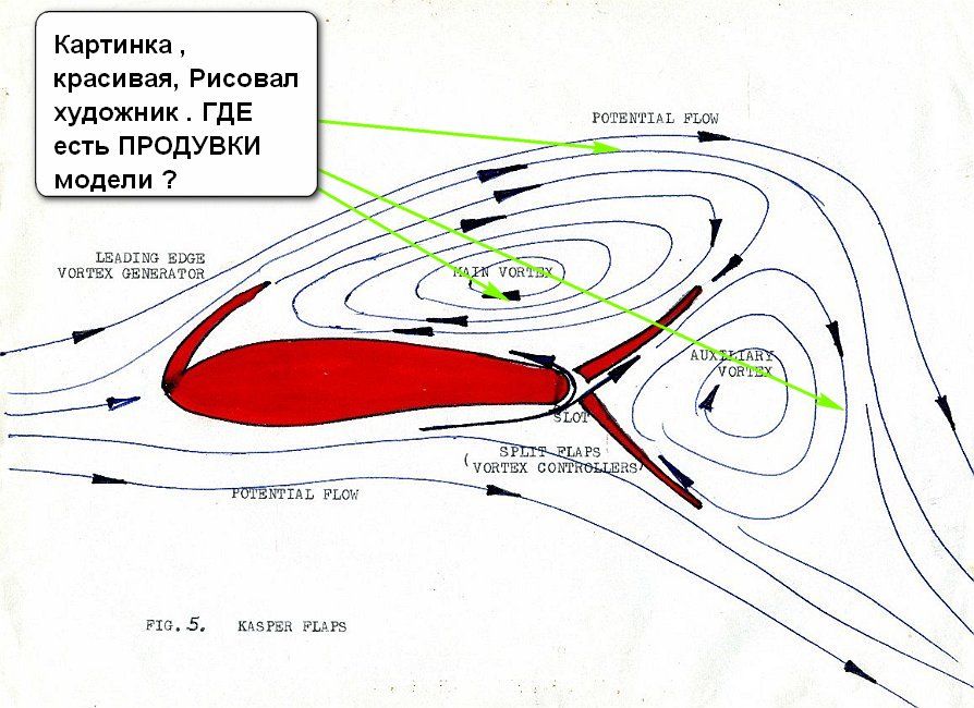

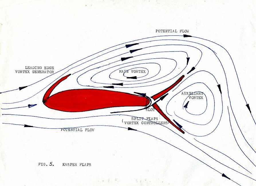

Какая  сила заставит  циркулировать воздух  , обтекать  крыло как изображено на картинке ?    КТО продувку делал?
    93,2 КБ · Просмотры: 273
=это генераторы вихрей\центральный и задний\=при такой конфигурации можно достич Су около 10 раз больше,чем при потенциальном обтекании,без отрыва...
=но и "обычный" вертолётный профиль НАКА8-Х-12 при углах
атаки больше 30 град.генерит вихрь и Су выше 3-х!
при этом Су/Сх около 20!
КТО продувку делал?

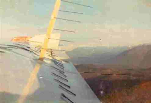

http://www.youtube.com/watch?v=WkntHrPOYKs
=Витольд Каспэр,60-е годы...безхвостка БКБ1-А.
http://www.youtube.com/watch?v=VwbtaX8k8CE&feature=related
=и 70-едля маленьких чисел Рейнольдса.
Кино  КАРТИНУ обтекания не прояснило .
ЛАХИ  эксперимент ставили .
Даже не догадались привязать ленточки к стержням
на разной высоте над поверхностью крыла .
Подтвердите РЕАЛЬНЫМ экспериментом .
@mz
а что именно не прояснилось?! картину обтекания в пограничном слое видел? видел!
а теперь много думаем  и начинаем прояснять для себя!
а насчёт реального эксперимента - кино-то снималось в реальном полёте  :~)
Вопрос был о продувках крыла которое изображено на картинке .  Эксперимент ставят для подтверждения или опровержения , а думать желательно до эксперимента или над результатом .

ЛАХИ

-по моему=с ЛАХАМИ=переборщили.!..
-Каспэр обнаружил и описал доселе незнакомое явление в аэродинамике=рост несущих свойств крыла в закритических
углах...
=может порадуете нас подобным\или лучшим\?

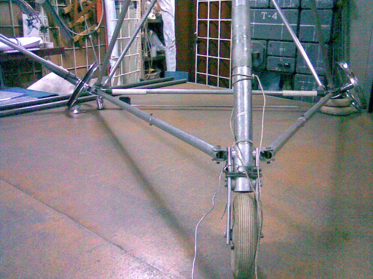

про мой проект летательного аппарата\безхвостки\ собственным
весом 20кг\меньше 115\ +вес пилота\привод\=80кг.
http://bkb.koendu.pl/?skowronek,32
http://gravio.do.am/_fr/0/0105066.jpg
=маховик для рекуперации энергии воздушных потоков\возвращается при махе крыла вниз\.
    227,8 КБ · Просмотры: 345

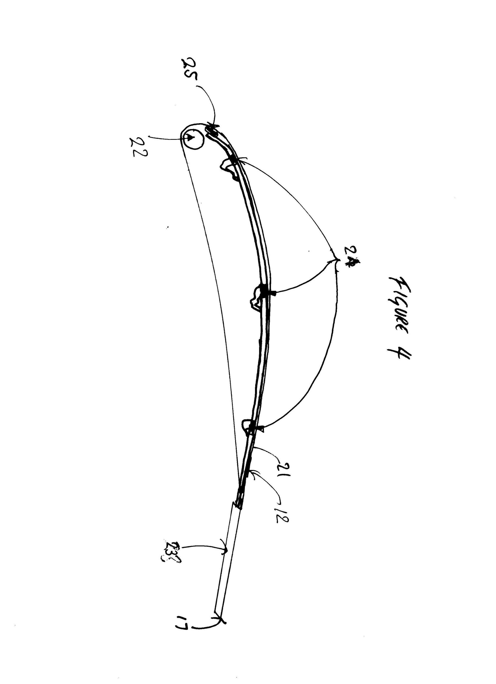

=с целю упрощения складывания крыльев только задние части лат будут в латкарманах,а в основном они будут стабилизироваться шнурками\патент Руперта\=
    132,2 КБ · Просмотры: 280

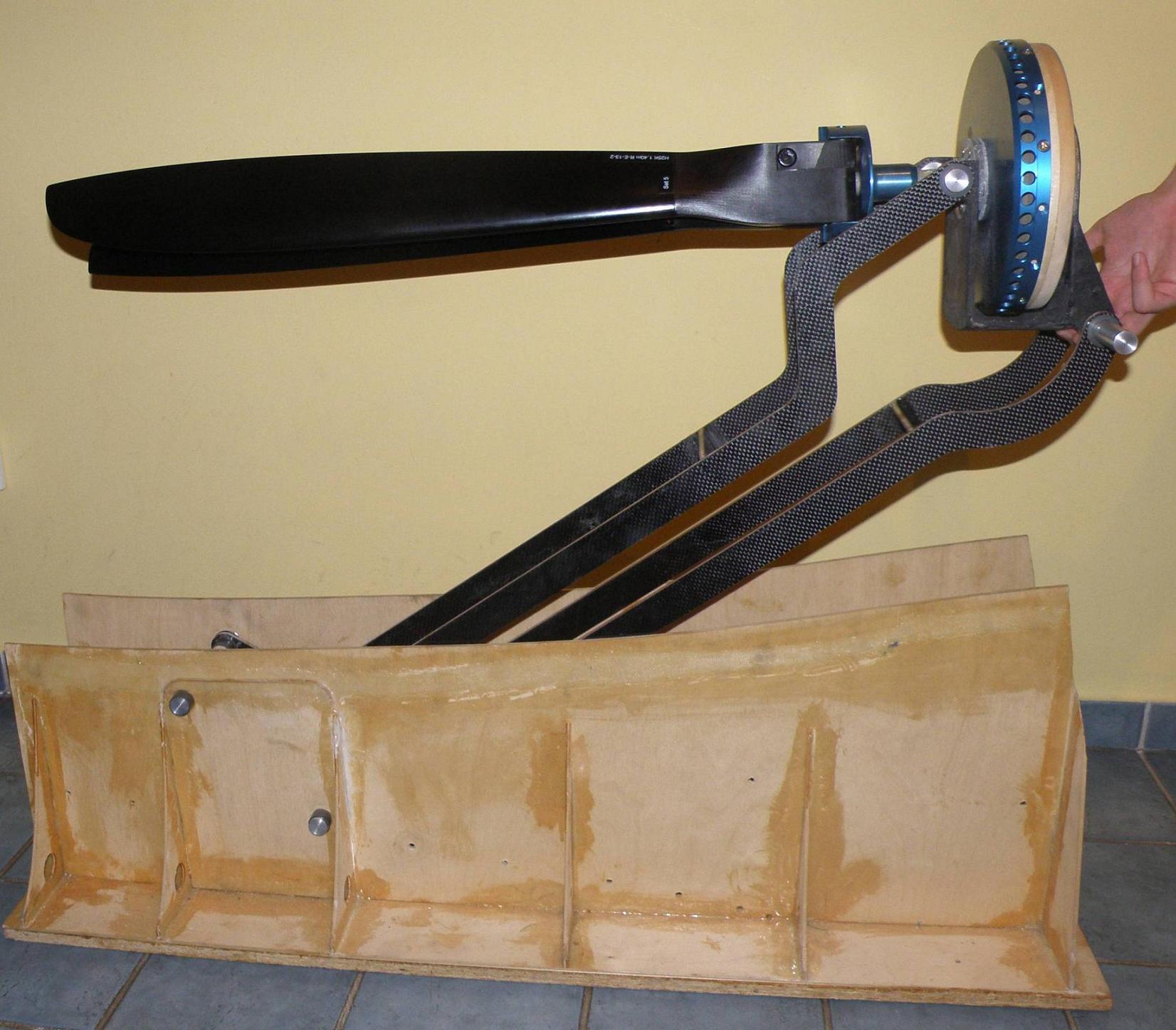

-уже сейчас для столь лёгких аппаратов стоит примеряться
к электромоторам\вес вместе с пропеллером меньше 5 кг\...
-в нашем амфибийном летадле мотор будет в "корме" а привод
отунеллированного винта через длинный ремень.если он дотянется
до пассажиров=всё равно уже нечего собирать!
