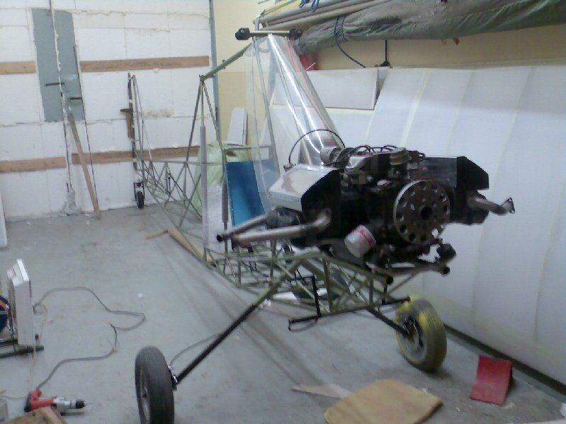

Самолёт "Аirbike-tandem".
mel

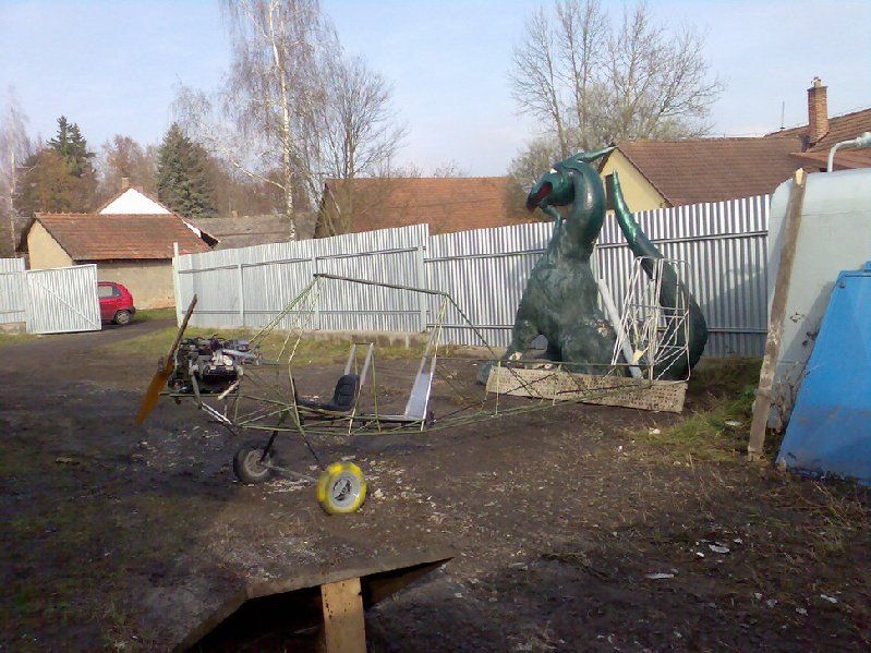

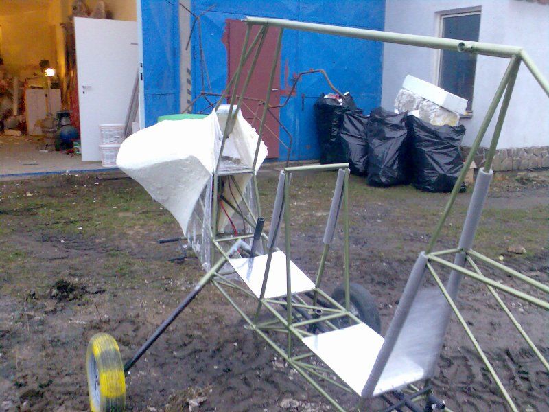

cz

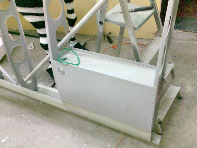

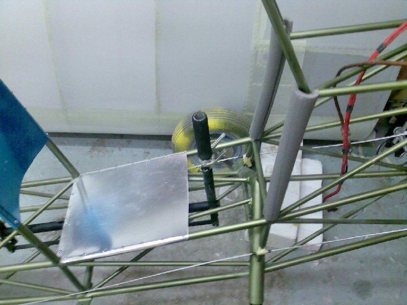

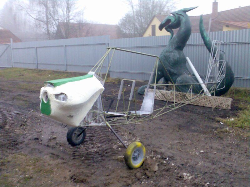

Вот решил поделится своим опытом, может кому интересно.  Дканчиваю ербейка думаю к весне полетит. Вот парочка фотографий

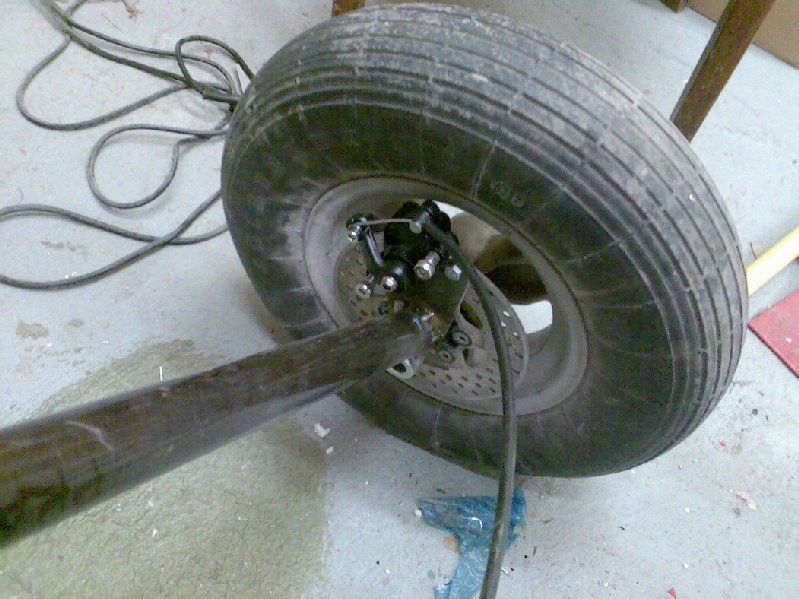

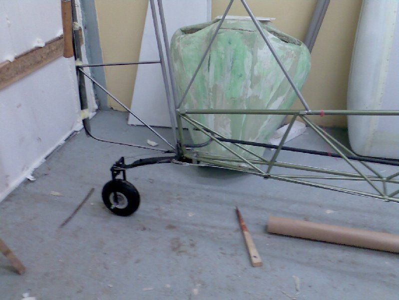

еще
    78,2 КБ · Просмотры: 617
    90,1 КБ · Просмотры: 626
    63,9 КБ · Просмотры: 624

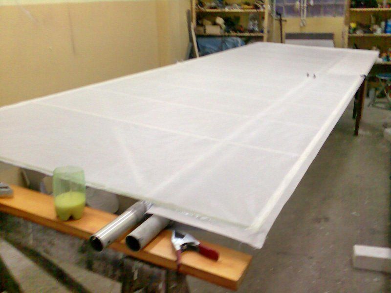

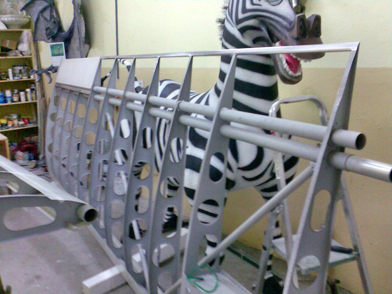

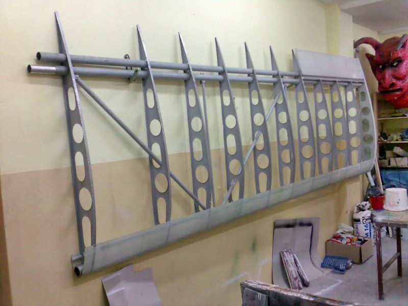

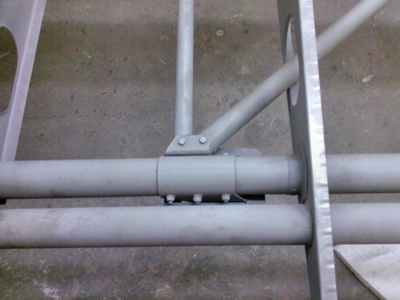

крылья
    77,2 КБ · Просмотры: 707
    81,4 КБ · Просмотры: 802
    68,7 КБ · Просмотры: 767
    62,1 КБ · Просмотры: 571
    54,3 КБ · Просмотры: 588
    53,9 КБ · Просмотры: 587

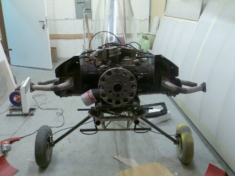

Придумал такой капот для VW , Но это пока только балван
    86,9 КБ · Просмотры: 682
    99,9 КБ · Просмотры: 702

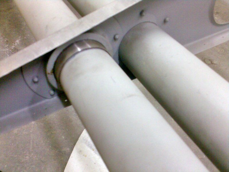

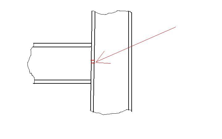

Уважаемый "мел"
Из какой стали трубы для фюзеляжа.
Каким способ сварки использовали.
Заранее благодарен за ответы.
С уважением Ярослав.

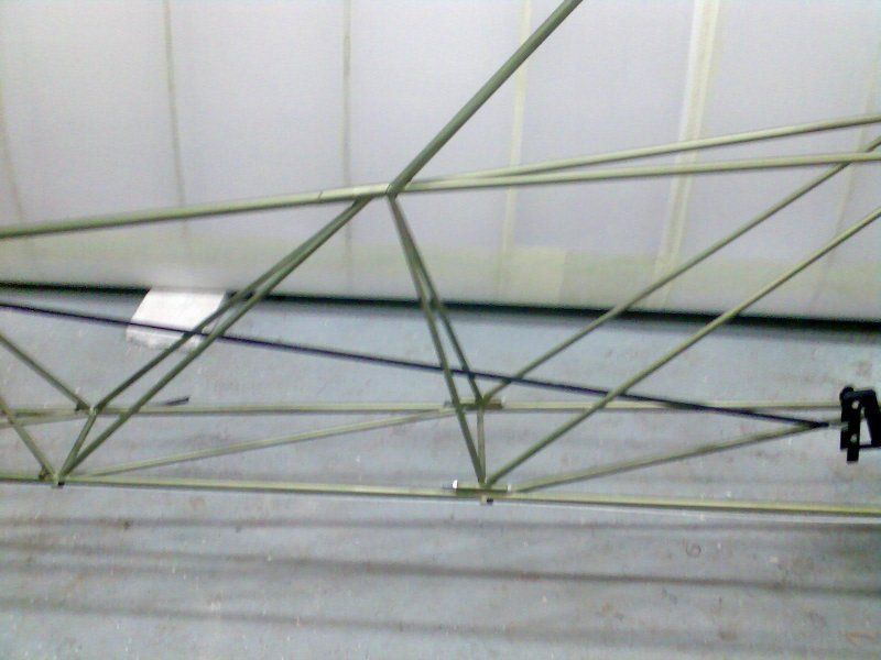

Трубки ЛЦН сварены тигом . Вот здесь место стыковки

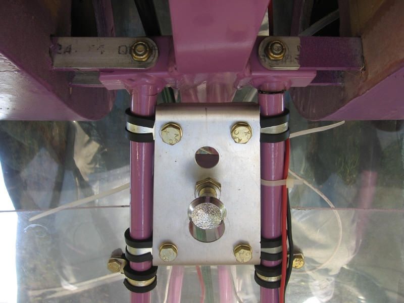

Мел. Как то осуждалось уже, в месте крепления переднего лонжерона крыльев к фюзеляжу у Аирбайка  где сходятся 4 рубы слабое место, ты там что нибудь усилил?
Я делал по своему завтра сфотографирую и выложу
Этот самолет придумал Марек Иванов  / мой друг , конструктор ВИЕРЫ/ Мы с ним так сотрудничаем.  Крылья мы использовали от скайбоя / Глубина хорды 1500мм , размах 9,5 метров. Вес пустого надеюсь вместить до 200 кг
hasan,  покажи где обсуждалось , не знаю где искать
Вот со своего архива, откуда фото не помню, может касынками усилить эти стыки, там несколько примеров трещины этого места было
    53,8 КБ · Просмотры: 673
Тут ты посаветывал ерунду :-? посмотри под сидушками какая ферма, а там где порвало просто нужно эти трубки сблизить, чтоб все 4 сходились в одной точке и сблизить а может лучше сделать в одну точку болт стыкующий передние лонжероны. А лучше спросить у Лапшина 🙂
Нет Борис, ты не прав, Там ширина спинки 40 а вверху вообще 20, а у меня голова 58 размера
голову в вилочку вставляешь и ОК,есть подголовники, а это будет головодержатель 😉,шутка
Тут народ спрашивает о материале-  Трубки сталь 15 130. / L-CM3/
На счет трещин я думаю что это конц. напряжания. Сваривать надо в аргонной среде / аргон не только снаружи но и внутри трубок / и в месте стыковки труб сверлятся отв. 1 мм в диаметре                        А место стыковки- это где хвост отделяется от фюзеляжа
