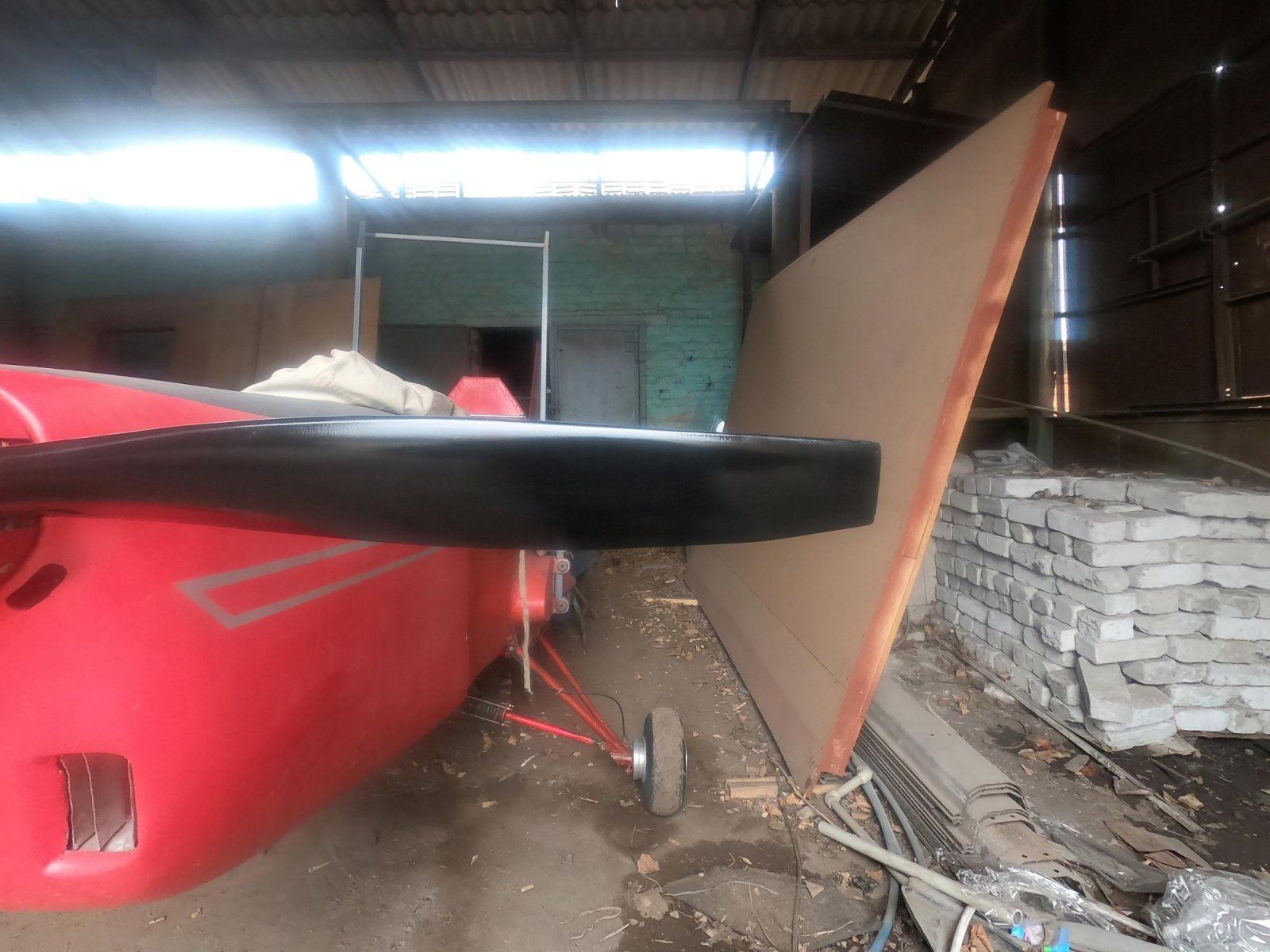

Имеющийся переставной нам не помог, с нужным шагом оказался тяжелый.
DEDULA
Я люблю тебя, жизнь! И надеюсь, что это взаимно!
Украина
Не вы первый мне это советуете, но взять не у кого. На первые испытанич и пробнжки-подлеты винты у меня есть, а там по результатам буду делать винты сам.

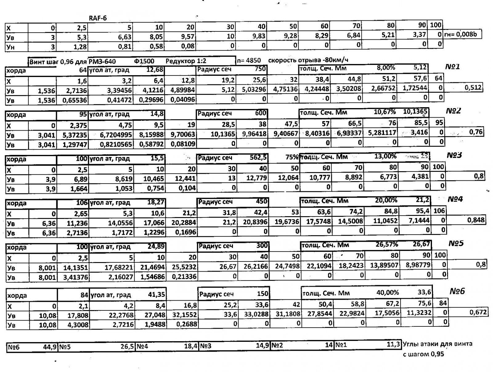

Попробуйте наш, все-таки летаем.
argentavis
Я люблю строить махолёты!
Вот за это огромное спасибо. Обязательно сделаю такой! Меньше вариантов и ошибок будет.
А углы у вас по нижней плоскости, как я понимаю?
DEDULA
Украина
Да, углы по нижней плоскости. Сбоку - симметрично. Сверху- конец лопасти оттянут на 30мм назад. На новом дополнительно выпрямили переднюю кромку под оковку.

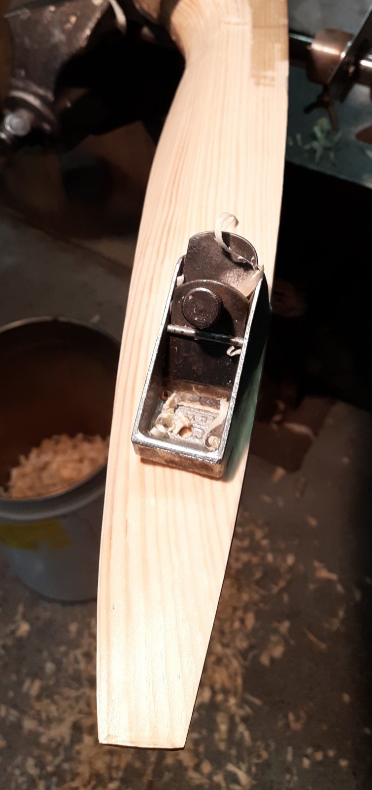

Главные инструменты: топор, потом болгарка с лепестковым кругом, с плоским кругом и сменной шкуркой на липучке (но только на воздухе - пыли много!) Доводка уже ручная.
Оковка латунью 0,1мм.
argentavis
Да, топор это наше все!😉
С инструментом проблем нет. Есть у меня и малюсенький рубаночек. Им я свой винт доводил на безредукторный. А еще на станок ручной ножовки по металлу закреплял полосу наждачки и доводил поверхность.
В помещении ни шлифмашинкой ни болгаркой не пользовался. Пылить сильно не хотелось.
Это я метровый винт делал в дополнение к основному. Х образный вариант испытывал.
Рубаночек в кулачке, лезвие как бритва, снимает по 5 соток прозрачную стружечку.
А на выгнутой поверхности снимаешь только там где надо. И никаких ЧПУ не надо.

Нарисовал в компасе концевое сечение.
Строить этот профиль по этим координатам одно удовольствие, в отличие от того, что в моем эселе. И углы на этом шаге больше, чем на таком же шаге в эселе. И косяков на контуре нет никаких!
Так что, новый винт буду делать по этим координатам👍

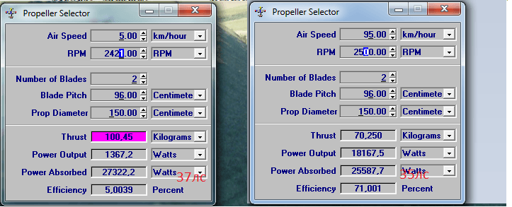

Вот что показывает пропселектор.
На стопе винт в красной зоне, поэтому какая реально тяга можно только гадать, но видимо такая какая реально и есть.
На скорости 95 кмч тяга 70 кг на оборотах двигателя 5000 и мощность потребляемая винтом 35лс.
Ну и наверно шаг в 0,96м это уже предельно возможный для этого самолета.
Больший шаг даст низкую тягу на взлете.
Теория не учитывает всех факторов так что её можно принимать только за основу в теории а не за конечный результат и утвержденные данные. И движок может не выдавать заявленной мощности и винт может быть не идеально обработан, редуктор на ремнях дает потери. Так что если надо идеально и оптимально то надо несколько винтов и при гонке проверять настраивать. Переставной экономит время на одном меняя настройку шага можно добиться оптимального фактического результата а после изходя из полученных данных делать моноблоки
