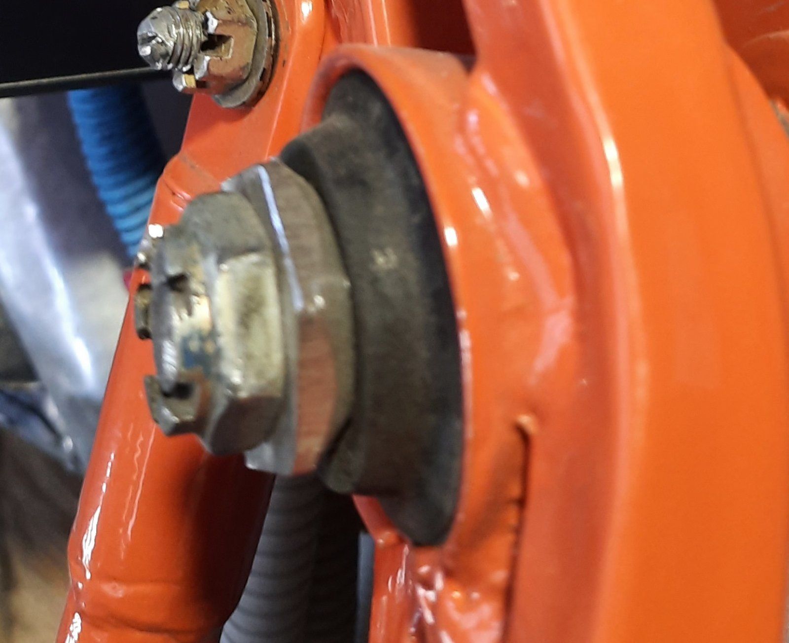

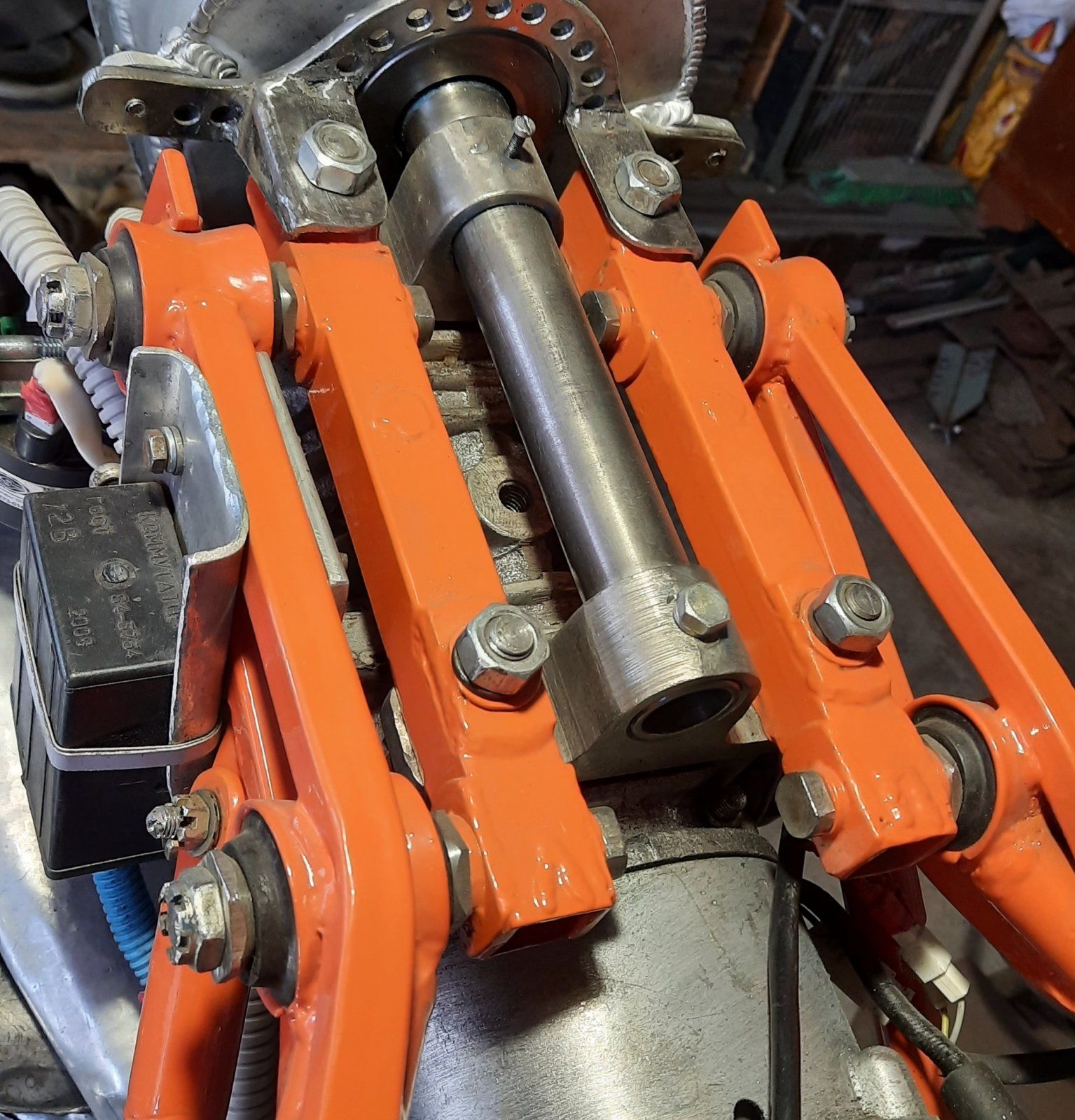

Новый винт с шагом 0,95 с большей тягой на взлете выявил недостаточную жесткость балок моторамы в горизонтальной плоскости - ось вращения винта смещалась на 4 градуса влево, тянуло влево так, что не хватало РП. Так и не полетел. Для проверки вернули старый винт - полет нормальный.

На мой взгляд - очень большая площадь РВ по отношению к плечу ГО , поэтому так остро и реагирует по тангажу , даже при минимальных отклонениях РВ. Попробуйте сделать ещё комплект РВ с уменьшенной площадью , мне так кажется лучше станет - стабильней по тангажу . Он у вас в горизонтальном полёте не стабилен по этому каналу . А по поводу нового винта - если моторама с возможностью регулировки в местах крепления к фюзеляжу - сместите её регулировками в право по горизонту на 2-3 градуса и перестанет утягивать в лево , на своём я таким макаром победил реактивный момент от винта .
Да, моторама должна иметь хоть какую то регулировку и уж не в коем случае с недостаточной жесткостью. Пилот видно уже почувствовал аппарат, но движения РУ длинноваты на мой взгляд. Что касается центровки с 10 л топлива, то вообщем этим можно пренебречь на СЛА, я все же мин. остаток оставляю.
Коллеги, если в ГП немного тянет влево, то поставить отгибной компенсатор на РП. А на взлете можно и потерпеть, давя правую. У многих самолетов на взлете косая обдувка ВО скошенной верхней частью потока от винта тянет в сторону, парируется педалью.
Я резиновые втулки от жигулевских продольных тяг поставил без внутренних сталных распорных втулок. Чтобы мягче было. Раньше стояли втулки.
А вместо плоских шайб выточил конические и теперь затягивая и ослабляя диагональные пары можно в некоторых пределах регулировать направление оси винта по горизонту.
Чем окрашена моторама ?
А внутренние втулки распорные вы зря убрали , без них ваши резинки от вибрации радолбит и раздавит быстро - проверенно уже .
