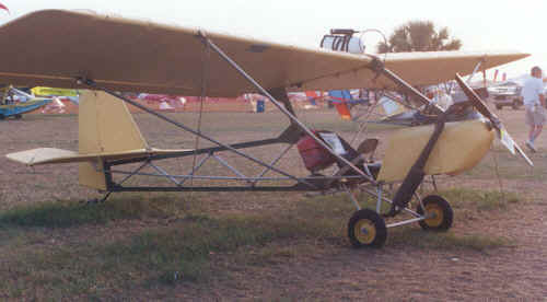

Это Affordaplane
http://www.affordaplane.com/
    14,1 КБ · Просмотры: 168

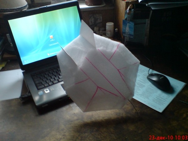

Может кто-нибудь подсказать схему, которую я назвал "толстый летающий лист" -
http://www.facebook.com/photo.php?fbid=485863043873&set=a.456721023873.252299.715688873#!/photo.php?fbid=485863043873&set=a.456721023873.252299.715688873 и которая была здесь.
Во всех вышеперечисленных схемах самостроя меня смущает сложность конструкции. То есть - все схемы опираются на качественное крыло, которое скорее нужно либо покупать, что дороговато для дачного деревянного самостроя, о котором подумываю...
Для начала нужно знать себя. Одному легче купить, сломать - опять купить. Другой с превеликим удовольствием возится с палочками, реечками, тряпочками, - с восторгом, как на чудо, взирая на рождающуюся и начинающую жить своей жизнью конструкцию. А конструкций действительно немало. 🙂

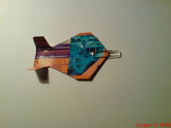

Нуу, если ответ Стартеха был про меня - то ответа та на свой вопрос - я не получил! Все конструкции, которые вижу - они сложноваты стыковками. Про ту, которую имею в виду и видел здесь и названную мною "летающий толстый лист" - у меня сомнения, а летала ли она вообще. Так как снимок был только в гараже. И далее вопросы - необходимая энерговооруженность (мощность двигателя) и устойчивость...
PS \ Сейчас вот модельку из пенопласта вырежу, сниму и выставлю и станет ясно, о чем речь. Если из вырезанного из картона не поняли
И вот вдогонку ссылка на снимок модели из пенопласта, названный мною "толстый летающий лист"
- http://www.facebook.com/photo.php?fbid=486165733873&set=a.456721023873.252299.715688873#!/photo.php?fbid=486165733873&set=a.456721023873.252299.715688873
Если готовы покритиковать или посмеяться - ждемсь!
Но лучше - ссылочку на оригинал данной конструкции (немецкий кажется)
Заранее признателен

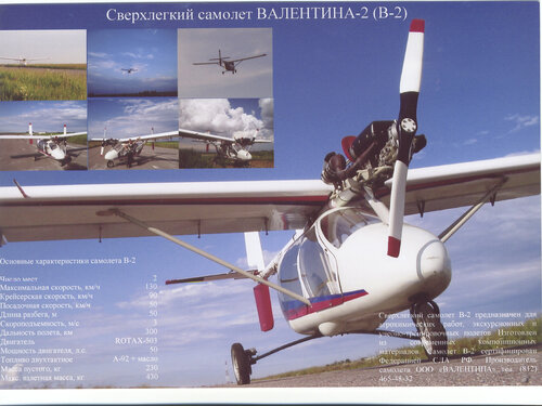

Самолёт  Валентина  2  -  детище  моего  друга  -  Михаила  Игнатьева  из  Питера.  Не  самый  простой  стеклопластиковый  самолёт  с  балочным  фюзеляжем  из  трубы.  По  своему  -  неплохая  и  весьма  летучая  конструкция.  Двухместный  тандем  с  Ротаксом  503.
На  фото  -  варианты  с  разными  хвостами  -  самолётов  таких  существует  3  и  все  чуть  разные.

Но я в общем хотел всего навсего - узнать про вариант монолитной конструкции СЛА с плоскими поверхностями, и угловатыми незализанными переходами, который был здесь...
Возможно - обсудить его!
Если кто знает - пишите v-school@mail.ru
С уважением, Сазанов Владимир Михайлович
Владимир  Михайлович -  Вы  хотели  обсудить  самолёт  по  схеме  -  как  бумажная  моделька  :
" модель из пенопласта, названная мною "толстый летающий лист"  "
из  Вашего  альбома  летуны ?
http://foto.mail.ru/mail/v-school/106/
На  мой  взгляд  -  очень  сложная  затея  для  человека  опытного.  Который  уже  построил  несколько  самолётов  стандартного  типа.
Это  будет  ИМХО  -  один  из  самых  сложных  самостроев  -  какие  можно  придумать.  И  весьма  дорогой.

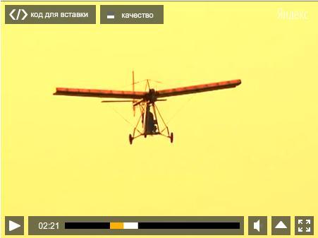

Думаю  что  простые  и  относительно  дешовые  самолёты  выглядят  примерно  так :
http://www.reaa.ru/yabbfiles/Attachments/IMG_1_006.jpg
Этот  аппарат  -  кстати  -  неплохо  летает ( видео ) :
http://video.yandex.ru/users/kvadrat67/view/65/
