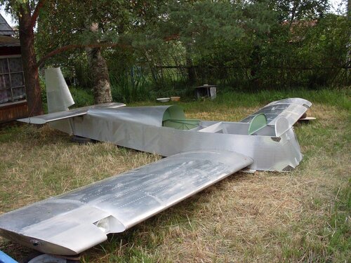

Немного  не  совсем  по  кассе  ирония.  Я  конечно  не  построил  несколько  самолётов.  Но  принимаю  посильное  участие  в  строительстве  самолёта  строящегося  небольшой  группой  моих  друзей.  Не  из  спичек  и  бумаги.  Не  из  фанеры.  И  не  из  лестниц. ( Хотя  использование  лестниц  -  возможно  совсем  не  глупый  ход.  Хотя  немного  футуристичный ).
Технология  постройки  самолётов  типа  Зодиак -  кажется  мне  весьма  технологичной  (  простите  за  тофталогию ).  И  далеко  не  самой  дорогостоящей.
«img 048.»
Подробнее :
«Строительство по мотивам Zodiac CH 650.»
( К  такой  технологии  -  видимо  близок  DAR-23  -  с  его  металлическими  крыльями  ).

Меня  удивляет  всеобщая  любовь  к  дереву  -  при  том  что  листовой  алюминий  появился  в  свободной  продаже  и  стоит  не  мильёны.
Кстати  -  маленький  пример.  Дла  строящегося  Зодиака  -  вырезали  фанерную  панель  для  основания  сиденья.  Взвесили.  Оказалось  больше  двух  кг.  Изготовили  из  1  мм  алюминиевого  листа.  Вес  получился  меньше.  Ну  и  так  -  получается  везде  по  кругу.  Алюминиевые  самолёлы  -  получаются  легче  и  технологичнее.  Любовь  к  дереву  перкалю  и  эпоксидке со  стеклотканью  -  основывалась  тупо  на  отсутствии  в  свободной  продаже  алюминиевых  сплавов  в  виде  листов  и  профилей...  Плюс  -  строительство  из  алюминия  -  теперь  заметно  упростилось  применением  вытяжных  заклёпок.  Есть  над  чем  задуматься.
СВМ -  а  ещё  у  меня  вопрос...
Вы  правда  верите  что  если  вес  вашего  аэроплана  будет  не  превышать  115  кг.  и  мощность  мотора  будет  в  пределах  30  лошадок  -  Вам  удастся  летать  в  открытую  -  без  никаких  формальностей  и  поборов ?  Так  как  ездят  велосипедисты  и  мопедисты -  без  номера  -  документов  и  дорожных  сборов ?
Я  в  такой  возможности  -  сомневаюсь.  Тоесть  конечно  пока  -  есть  случаи  что  люди  партизанят  в  отдалённых  углах  и  на  АН - 2.  Но  это  всё  до  разу.  Определённые  подвижки  с  разрешением  на  полёты  есть.  Но  с  бесконтрольностью  полётов  и  регистрацией  ЛА  -  гайки  постепенно  закручивают  ИМХО.  В  конце  концов  -  всё  равно  всех  обложат  налогами  и  сборами.
Мужчина вы стоимость люминя после нового года видели???
Я соглашусь с технологичностью зенитовских самолетов - непревзойденная. Но с нынешней ценой люминя я думаю 750й будет первый и последний построенный, хотя будут заказы наклепаем и еще но цена блин...
