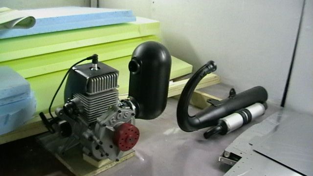

Кстати,могу предложить вот такой мотор.Хотели ставить на СОЛО,потом Ф-200 оставили.У него есть муфта сцепления в редукторе,т.е. на неработающем моторе винт свободно вращается.Если интересно,цену уточню.
    31,4 КБ · Просмотры: 131
(А сколько корова даёт молока? ) т.е. лошадок сколько, вес в сборе, обороты?
Там вариатор?
За предложение спасибо, но я буду покупать двигатель в последнюю очередь...пока что ставить его не на что 🙂

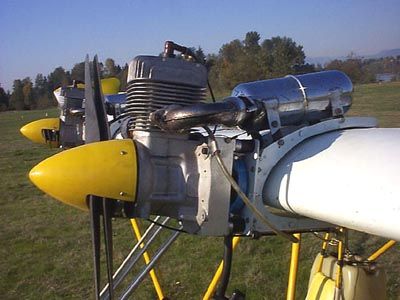

А кто нибудь прояснит что это дает? сдвоенные винты
    25,4 КБ · Просмотры: 163
И какова эффективность такой спарки по сравнению с винтом в 2 раза большего диаметра? А то мне бы тоже не помешало уменьшить диаметр винта раза в 2, упростит и облегчит всю конструкцию...
pitipiti:
Мотор 29 сил на 10000об.,вес 9.7кг.Редуктор шестеренчатый с центробежной муфтой. В статике дает 73 кг тяги.
На этом моторе поставлен был в 2006..2007 рекорд дальности на параплане 1105 км.
Вот ссылка на сайт производителя:
http://www.rosmotor.it/PRODOTTI.htm
29 сил для меня много, но 100-кубовый на 22 силы при весе <10 кг заманчиво...только цена наверняка не меньше 2000 евриков...
