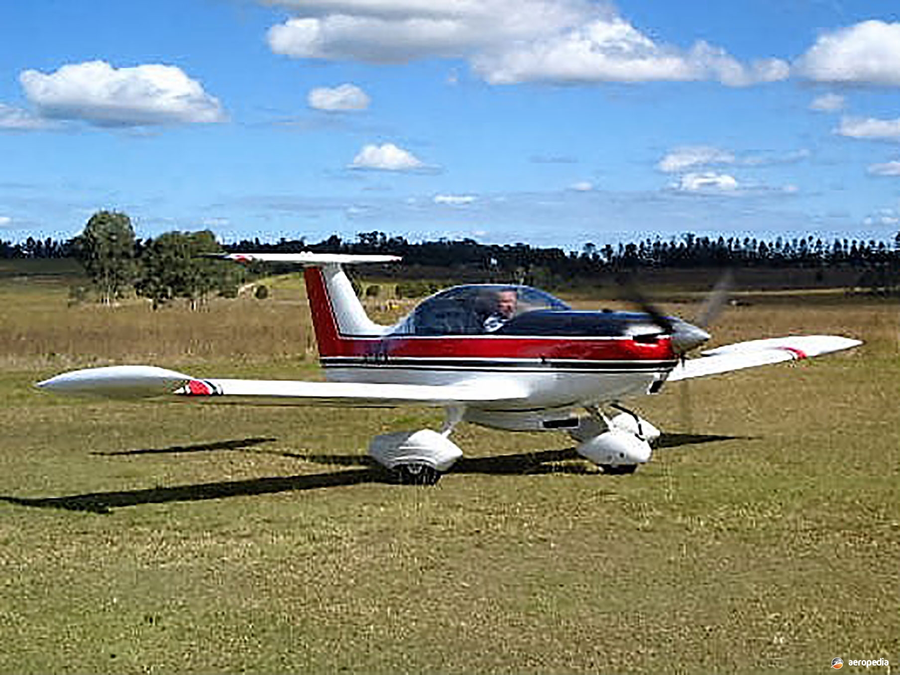

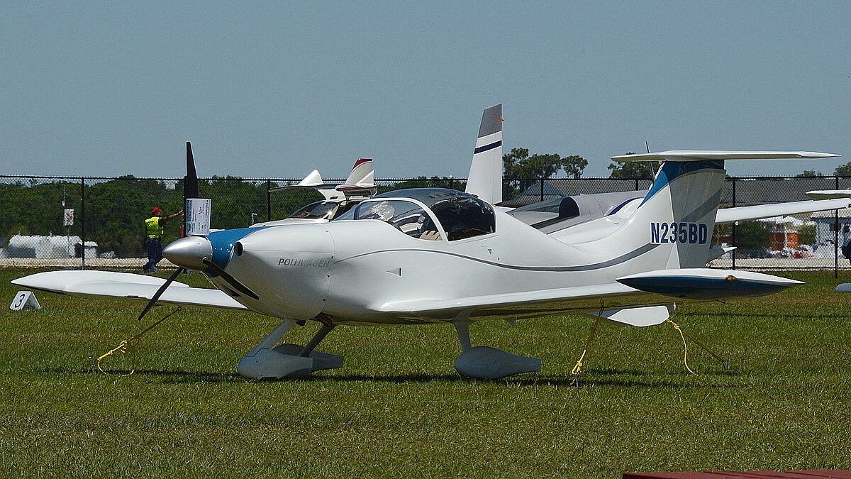

Сдаётся мне, что эта заметка в Wikipedia содержит ошибки, как например относительно двигателя.И это в 2023 году?! Это вообще не повод хвастаться! Таких результатов при гораздо более слабом двигателе удалось добиться уже в 70-е годы!
Alvarez Polliwagen - Wikipedia
en.wikipedia.org
				Сдается мне, что Вы показали другой самолёт 🙂 который с неубираемым шасси, летающий до 322 км/ч. А приведённый выше, который летит до 400 км/ч, имеет шасси убирающиеся....Сдаётся мне, что эта заметка в Wikipedia содержит ошибки...
Что-то характеристики совсем фантастическими выглядят...И это в 2023 году?! Это вообще не повод хвастаться! Таких результатов при гораздо более слабом двигателе удалось добиться уже в 70-е годы!
en.wikipedia.org
Атнють , летают 400 км/час , где то в ютубе видел там были показания в кабине. всё это достижимо только с отличной аэродинамикой и отлаженной СУ . Кстати создатель не просто любитель , а сотрудник дженерал дэйнемикс был и наверняка модели предварительно были протестированы в трубе.Что-то характеристики совсем фантастическими выглядят...
