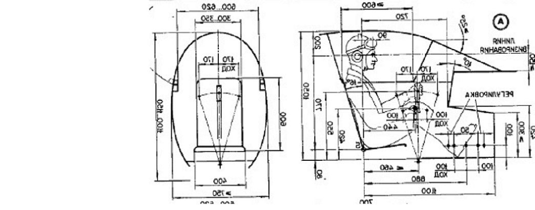

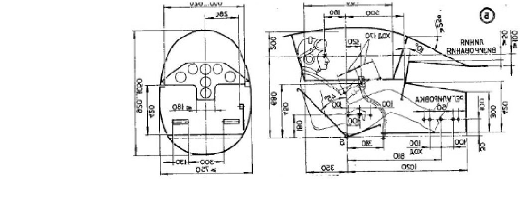

По теме.Вот пилоты в 20м масштабе.
    54,6 КБ · Просмотры: 240
    62,5 КБ · Просмотры: 226

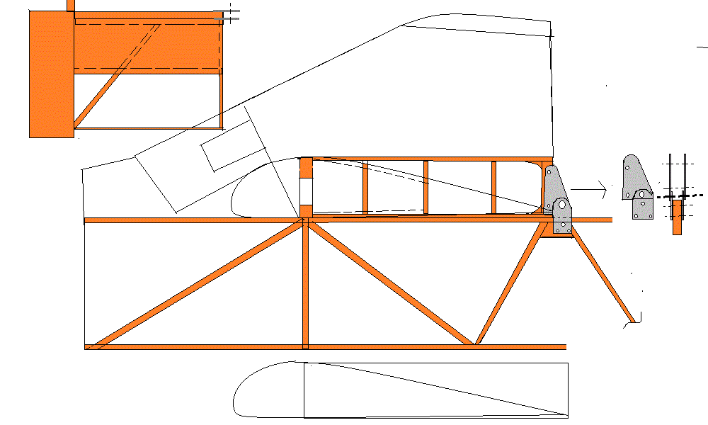

Сидел, сидел и думал как снять крутящий момент. Крепить узел за тоненький хвостовик корневой не хочу. Нарисовал корневую нервюру прямоугольной.  Все на рис видно.  Она с фанерными стенками, к ней приклеена хвостовая часть чуть усиленной нервюры, на которую ложится фанерная зашивка идущая до второй такой же нервюры(для сапог), ну а далее полотно. Лобик еесно фанерный.
На рис не показано, профиль(P-III 15.5%) повернут на +3 град и получается хвостик начиная с какой то дистанции торчит за обводы прямоугольника снизу на пару мм. Приклейке это не мешает.  Нижняя рейка прямоугольника-лежит на верхних лонжеронах фюзеляжа,  фонарь ляжет по верхней рейке. Сам узел тоже на рис.

О,вспомнил!А центровку прикидывал,получается без груза в хвосте?Или профиль ДФС Р9-14 прикинь,там лонжерон ещё ближе к носку сместить можно.
У ДФС Р9-14, и P-III 15.5%, есть одно общее: Максимальная высота профиля обоих начинается с 20% и заканчивается на 25% хорды. У обоих сверху между этими точками -абсолютно ровная  полка. Что снизу не помню. P выигрывает по качеству(насколько я помню). И строй высота больше(факт).

Полная ерунда:запустив от лонжерона два стержня - от верхнего и нижнего пясов,получите треугольник,верхний и нижний стержни будут нагружены,соответственно,растяжением и сжатием:собственно,ничего более для восприятия силы и не требуется - нарисованная рама со стенкой и тяжелее и хуже для узла.Особенно,если учесть,что надо взять не просто вертикальную силу,а крутящий момент,да еще и Х-вые нагрузки.Для этого потребуется зашить заднюю часть профиля либо хоть на шпацию,либо углом.
Люлюлей получил, можно спать) Значит отметаем идею.

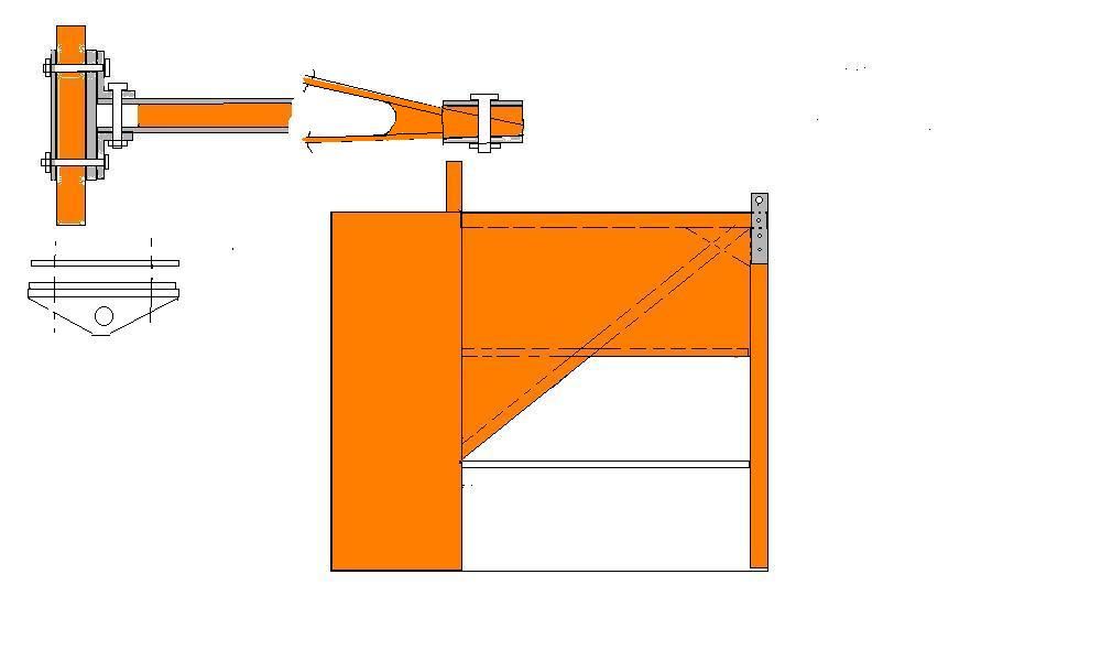

В месте заднего стыка(нервюра- косой лонжерон-задняя кромка) две бобышки вышкуренные до контура профиля. Задняя  кромка деревянной накладкой (захватывающей и бобышку стыка) , доведена до прямого угла. Сверху(и снизу) 1.5 мм фанера наклеена еще. И приболтены две накладки.
Ответные узлы на борту из уголков и пластин.
