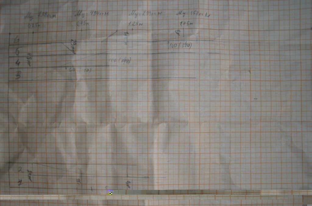

Тех. паспорт полок лонжерона с местами усовок и все хренью😉 (паспорт для стенок потом). Пообводил чтоб на фото было видно, а так линии тоньше и точнее

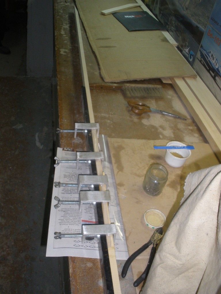

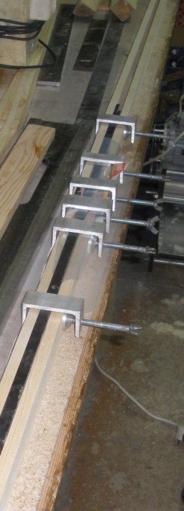

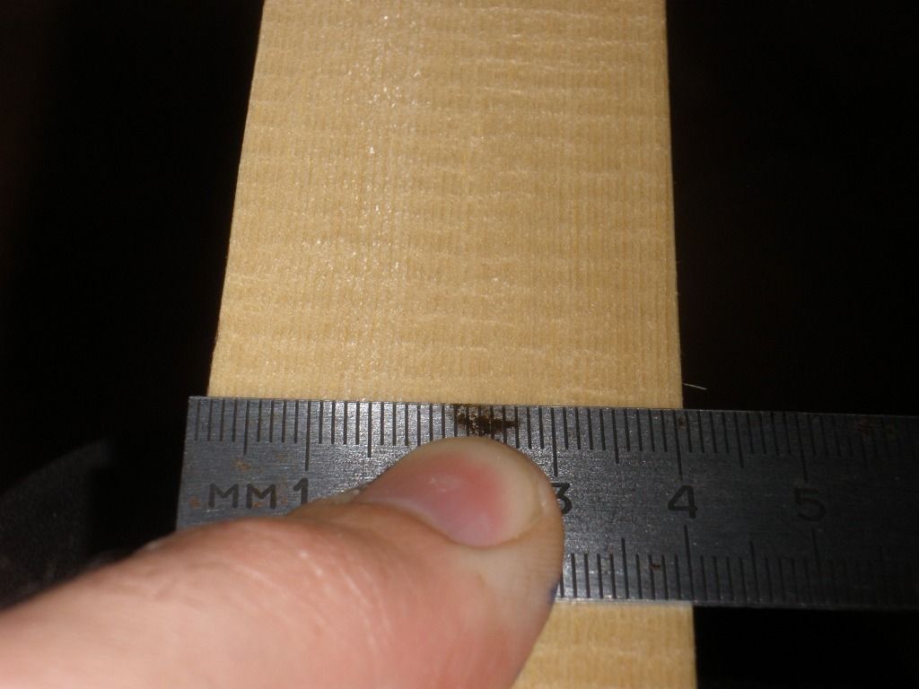

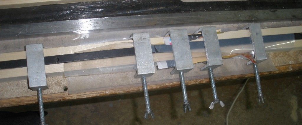

Наращивание реек из которых наберутся полки. Сечение сейчас 40Х14мм. . Расчетная ширина полки 37мм. После обработки надеюсь будет по факту 38(39)Х12(13)мм. То есть с запасом и по (в) и по (h).
n.у.mах(min)  сейчас +6/-3
Да и вообще длина реек подобрана так, что после обработки примерно по 1,5-2cм^2 добавится к площадям каждого сечения

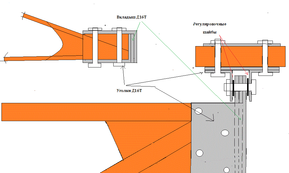

В месте заднего стыка(нервюра- косой лонжерон-задняя кромка) две бобышки вышкуренные до контура профиля. Задняя  кромка деревянной накладкой (захватывающей и бобышку стыка) , доведена до прямого угла. Сверху(и снизу) 1.5 мм фанера наклеена еще. И приболтены две накладки.
Ответные узлы на борту из уголков и пластин.
Опять нехорошо:получается,что вертикальная сила берется изгибом пластин,составляющих вилку,каждая из которых имеет небольшую толщину.Если ставить вертикальный болт,то ставить его надо без консолей относительно нервюры;можно применить также продольный (вдоль оси Х) болт,или штырь,заделанный в хвостовую часть нервюры;можно с хвостовой части нервюры выпустить проушину вниз,закрепив поперечным (вдоль оси Z) болтом...
Надо еще согласовать конструкцию заднего и переднего узлов навески,чтобы обеспечить собираемость:не следует передний и задний болты навески ставить параллельно - получится очень высокая потребная точность соблюдения межосевого расстояния и все равно,например,при другой температуре совпадения не будет:либо забивай кувалдой,либо делай огромные люфты.
Хреновый из меня конструктор, но не сдаюсь и позже еще нарисую)
Это фактура реек найденных с превеликим трудом, стоя на коленях перед бизнесменами, в просьбах перерыть в их складах сотни кубов дерева

Можно еще Вашу вилку развернуть на 90 градусов,чтобы болт стоял продольно - тогда вертикальная сила будет браться вдоль пластинок вилки,а поперечная от продольных сил - сжатием/растяжением этих пластинок.Некоторая нежесткость пластинок по оси Х позволит снизить требования к точности расстояния между узлами.

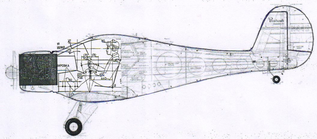

Вот что получилось после того как подогнал под длину аппарата 6 метров. Что скажите? Нужно многое перерисовывать, и верхние крыло подымать выше и с обзором кумекать и мотор то ли ниже опускать то ли еще чего нибудь придумывать 🙁
Профиль крыла какой предложите ?
    77,8 КБ · Просмотры: 180
Не спеши.Кабина и так здоровая,При 6м длины ширина будет 1 м,но высота великовата.Я бы предложид смасштабировать до 1м хорду,длина получается 5,65м,ширина кабины 0,95,но если в районе локтей борта сделать более дутыми,расширив до 1м,то всё получится,и в аэродинамике не особо потеряем.Вот в масштабе 1:20 мой вариант.
    53,4 КБ · Просмотры: 184
А мотор или мой бери,или инвертируй цвет в Пайнте,как я и сделал.Кстати,все рисунки открываются в пайнте и по клеточкам можно посчитать,что всё в этом масштабе,одна клеточка(5мм)=10см.
1 На задней кромке П образный профиль из двух уголков Д16т с приклепанным между стенками вкладышем из Д16т. Ну все ясно по рис. Все из уголков ДТ16Т 50х50х5мм подрезанных по месту и пластин Д16Т

Только лучше бы все это богатство на фюзеляже закрепить либо на поперечный элемент;либо на продольном (лонжероне ф-жа),но опять же,без консоли:зачем выкручивать этот лонжерон?Вообще,надо стремиться,в первую очередь,нагружать элементы сжатием-растяжением;затем срезом (сдвигом);потом - изгибом,и только в необходимых случаях - кручением (напр.торсион).

Изгибающие нагрузки на лонжероны получились примерно такие 60кгм передний верхний, 20кгм задний верхний и 40кгм нижний. Расчётная перегрузка 12.

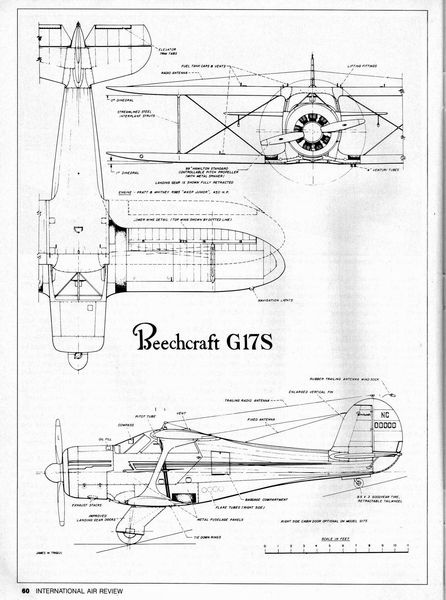

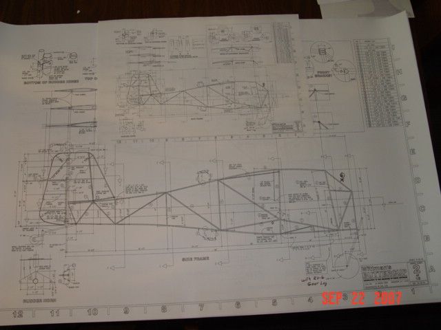

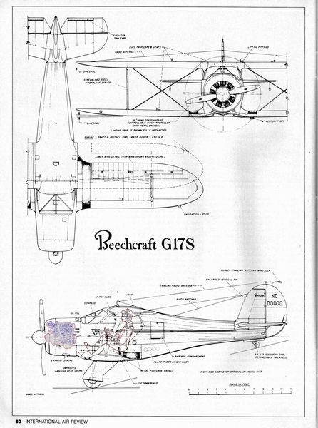

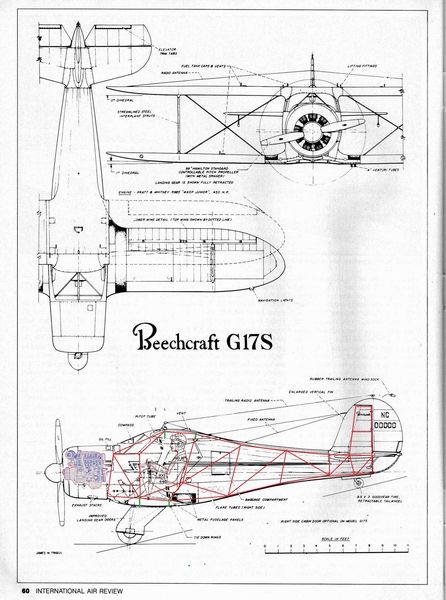

Подумал,какой реальный самолёт имеет простую ферму,схож по "бочкообразности" фюзеляжа,и если моноплан,то имеет 4хподкосное крыло(чтоб для нижнего крыла ферма узлы имела).После недолгих поисков такой аппарат нашёлся.Это Виттман Баттеркап(Таилвинд).Даже бездумное перерисовывание его фермы даёт неплохой вариант.
