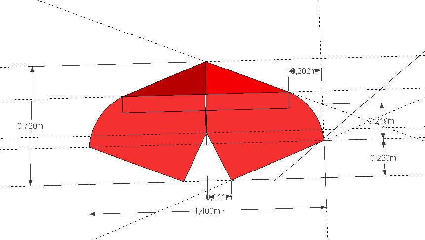

Площадь стабилизатора 0,6м[sup]2[/sup]
Получается 150*1,5*0,6=135
Нагрузка на лонжерон (грубо):
135/2*0,7/8=5,9кгм
0,7 полуразмах, а 8 это поправочный коэффициент для балки с распределённой нагрузкой на двух опорах(взял готовую цифру из примера в сопромате).
ЦПГО отменяется, т.к. В.П. раскритиковал за маленькие усилия на ручке и ещё опасно для новичков пользоваться настолько эффективными рулями при моментальной реакции лёгкого самолёта.
Точную пропорцию РВ и стабилизатора не представляю сам, но предварительно как на картинке. Треугольный стабилизатор или пятиугольный, или даже просто разделю его вдоль как получится.
    42 КБ · Просмотры: 188

Поздравляю вас. Вы изобрели велосипед. Он называется интегрирование.
135/2*0,7/8=5,9кгм
0,7 полуразмах, а 8 это поправочный коэффициент для балки с распределённой нагрузкой(взял готовую цифру из примера в сопромате).
Неверно. Сопромат советую прочитать и попытаться понять, а не пролистать. После сопромата принимайтесь за учебник по прочности самолёта.

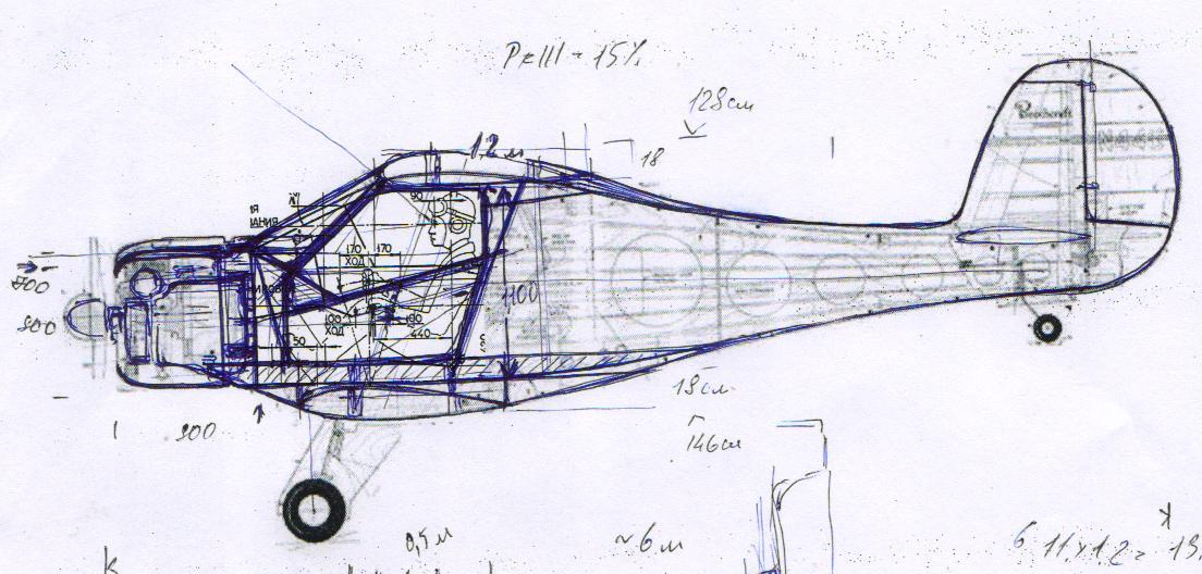

Подумал,какой реальный самолёт имеет простую ферму
Вот мой вариант передний части, но под лонжероный фюз.
    97,9 КБ · Просмотры: 188

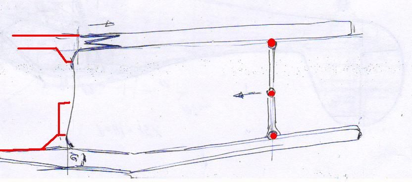

Как мне видеться крепление крыльев к фюзеляжу между собой. Верхнее состоит из двух частей, нижнее цельное крепиться к продольным лонжеронам фюзеляжа, а вот (забыл как называется не бейте  🙂) стойка соединяющая между собой крылья на трех петлях и не съемное. Центральная петля должна фиксироваться. По моему такая схема облегчит сборку - разборку и транспортировку крыльев.
Забыл в ТЗ написать, что крылья для хранения и перевозки съемные.

Как мне видеться крепление крыльев к фюзеляжу и между собой.
А почему-бы не сделать сплошную стойку?
Крылья не обязательно складывать этажеркой, а можно сложить одно на другое в центре.
Извините за качество картинки, поторопился...
Впрочем подумал и в Вашей версии мне больше нравится. А разницы если подумать всего два болта.

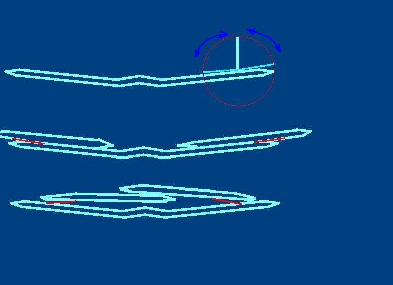

Да уж,СВД,задачки подкидываете.А транспортировать то как собираетесь?Если на прицепе,то может просто сделать складной хвост?
ну а если всёже крылья складывать,то мне пока видятся два варианта.Первый,складывание вдоль хвоста,поворот бипланной коробки на шарнирах на верхнеи крыле на переднем лонжероне,а на нижнем на заднем.При этом на нижнем крыле надо предусмотреть чтобы при повороте часть крыла за задним лонжероном не упиралась в фюзеляж(складывалась?),а часть верхнего крыла за передним лонжероном при складывании могла находить на фюзеляж.Т.е. несмотря на кажущуюся простоту,гемора ещё хватит.
Второй вариант,если перед снятием возле фюзеляжа устанавливать дополнительные стойки бипланной коробки,которые возьмут на себя нагрузки от расчалок,и тогда можно снимать от фюзеляжа каждую коробку полукрыльев.Такой вариант мне кажется более простым конструктивно и вполне осуществим,только времени больше занимать будет.
Но самое простое это конечно же складывание хвоста и транспортировка трейлером.
Про Ваш вариант скажу что пока не понял,но на первый взгляд слишком сложный.Не забывайте про расчалки,усилия там приличные,каждй раз собираетесь натягивать/регулировать/нивелировать коробку крыльев при демонтаже?

В школе я еле-еле смог сдать тест по интегралам, потому пользуюсь коэффициентом, который уже посчитан. Намного проще использовать заранее подготовленный шаблон, чем каждый раз считать через непонятное действие.

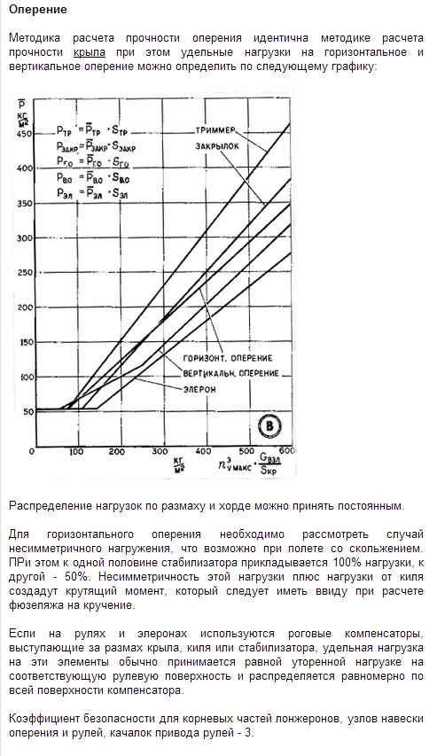

Дело в том, что вы вообще не ту формулу применяете. Эта формула для балки лежащей на двух опорах. А оперение можно рассматривать как консольную балку.
Нагрузку на оперение тоже странно определяете. Если вам недоступны для понимания серьёзные учебники, почитайте статьи на сайте http://stroimsamolet.ru/
Вот выкопировка с сайта про оперение
    77,4 КБ · Просмотры: 192
Тоже так думал и не чего не надумал все равно будет уператся в наплыв крыла.
Лучше на рисуйте.
Про Ваш вариант скажу что пока не понял,но на первый взгляд слишком сложный.Не забывайте про расчалки,усилия там приличные,каждый раз собираетесь натягивать/регулировать/нивелировать коробку крыльев при демонтаже?
Конечно мой вариант то же не фонтан, единственное что успокаивает что разбирать и собирать придется редко.

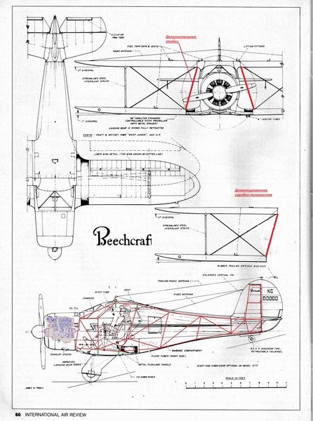

Да всё просто...
надо только предусмотреть дополнительные узлы,массы много не добавит,нагрузки меньше чем в полёте,а располагаются в местах основных узлов крепления.

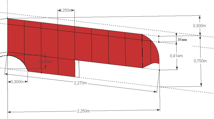

Крыло примерно такое, крепление за корневую нервюры и за 1/3 от конца.
    40 КБ · Просмотры: 185

Не загородит двери? Если можно сверху изобразите эту стойку.
Посчитал как мне предложили. Того сообщения почему-то уже нет.
Сейчас прикинул по таблице.
Р=Р[sup]-[/sup][sub]го[/sub]*S[sub]го[/sub]
Получилось 150*0,6=90 Т.е. 90кг всего?
Это тогда примерно 3,4кгм изгибающего момента на лонжерон... Чуть прочнее моделей 😱. Если считать точнее, то будет ещё меньше... В общем весового совершенства не предвидится при моей математике, но стараюсь как могу.

Не могу понять почему вы момент на оперение считаете по формуле для двухопорной балки. Это же классическая консоль.
Момент для консоли вычисляется по формуле M=ql^2/2.
Где q - распределённая нагрузка, равная P/L. L -размах оперения.  l - полуразмах оперения.

СВД,если не уверен в своих силах для выбора профиля,ставь как на оригинале.Скажу больше,биплан более критичен к этому выбору,чем моноплан.Параметры коробки крыльев,профили,углы установки,расположение и прочее...Крылья ведь друг над другом стоят и взаимодействуют,взаимовлияют друг на друга.Так что рекомендую прислушаться к совету:не выдумывай,ищи чертежи,документацию на оригинал и старайся делать как там.Изобретательства и без того хватит.
По поводу вспомогательных стоек,зачем тебе двери?Стойки монтируются только когда хочешь демонтировать крылья.А крылья демонтируются снаружи,снимаешь ленту обтекателя или открываешь лючок и получаешь доступ к стыковому узлу.Разболтовываешь и снимаешь коробку полукрыльев.так и хранить.Место будет занимать,это да,но зато регулировать/нивелировать расчалки не надо,собрал крылья,снял дополнительные стойки и вперёд.
