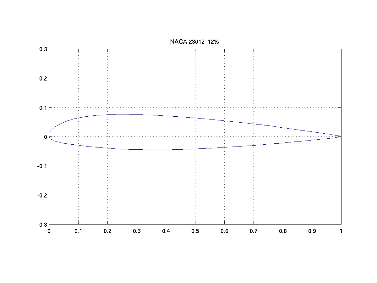

Вот NACA 23012, http://ia600608.us.archive.org/9/items/nasa_techdoc_19930081482/19930081482.pdf

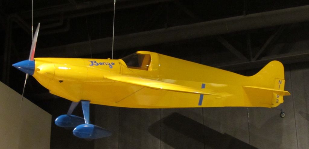

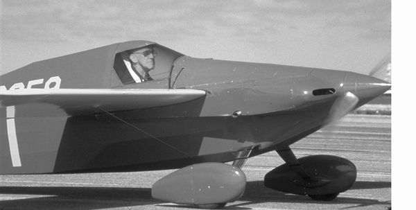

Тролль,не знаю что за аппарат,но в нём сам Виттман сидит.
    21,6 КБ · Просмотры: 190
Узнал,это Маленький Бонзо.Прикольно,что на гоночном аппарате расчалочное крыло.
http://www.airventuremuseum.org/collection/aircraft/Wittman%20DFA%20Little%20Bonzo.asp

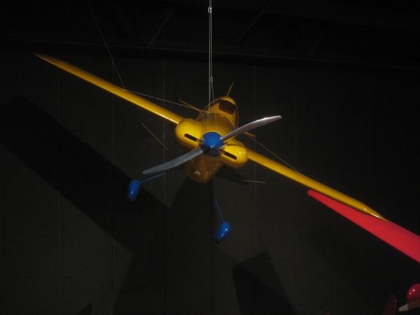

    15,8 КБ · Просмотры: 206
    41,8 КБ · Просмотры: 208
http://www.airplanesandrockets.com/airplanes/witts-vee-feb-1974-aam.htm
Тролль,присмотрись к этому аппарату.Тебе,конечно,виднее,но мне давно хотелось сказать,что площадь крыла маловата.Увеличь хорду до 1,2м,при том же размахе 6м получишь площадь 7м.кв.,при большей хорде при той же высоте лонжерона профиль можно ставить тоньше.меньше сопротивление профильное раз,а т.к. площадь увеличилась то и сопротивление вцелом станет меньше это два.У заднего среза кабины получишь нормальную строительную высоту крыла и мудрить перестанешь с этим узлом,тут же сразу из кабины можно пустить элероны во весь размах,но не доходящие до конца крыла на 0,1 размаха,проще считать.С увеличением площади уменьшишь скорость сваливания,но т.к. общее сопротивление снизишь более тонким профилем то в максималке может и не проиграешь.

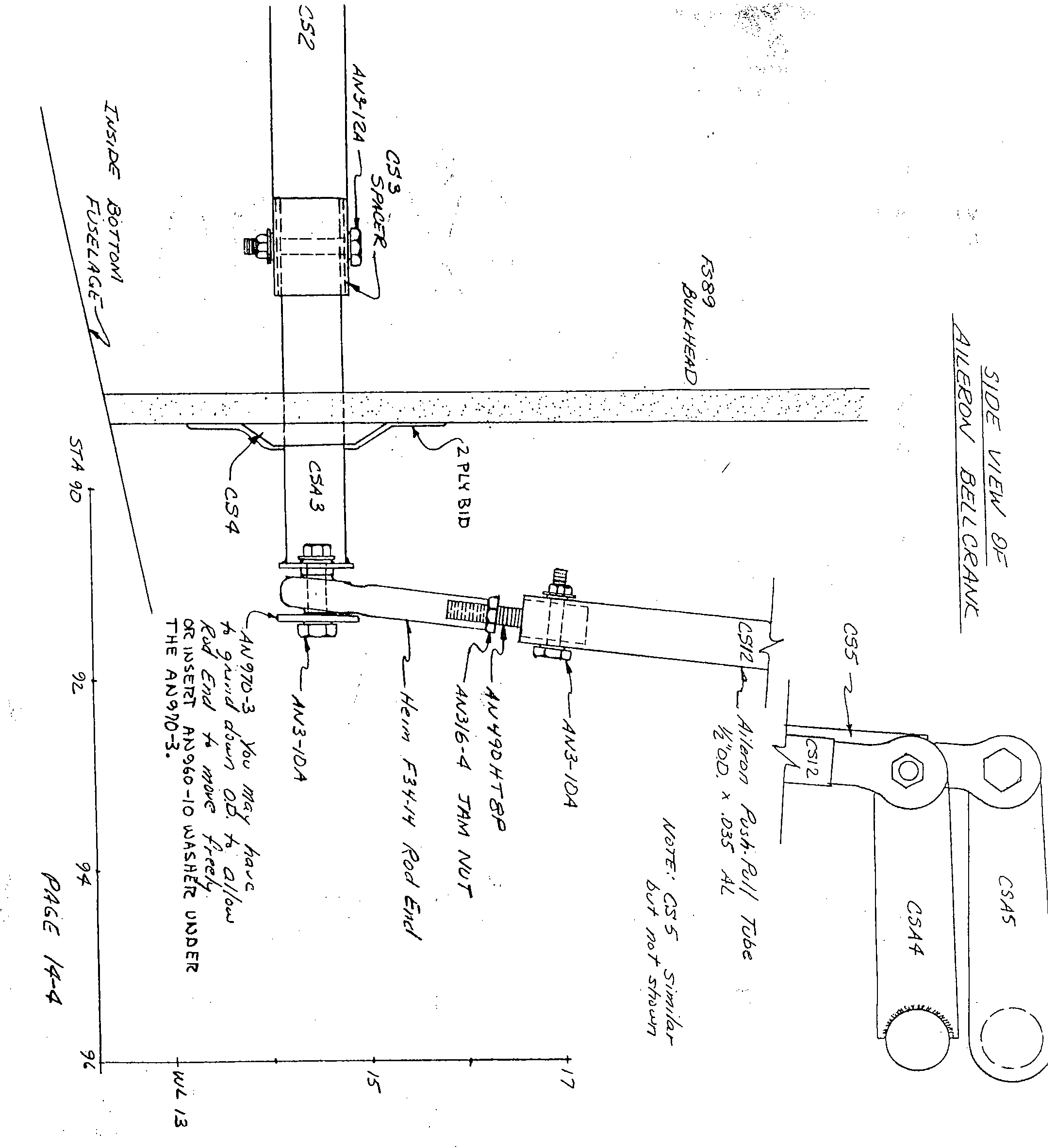

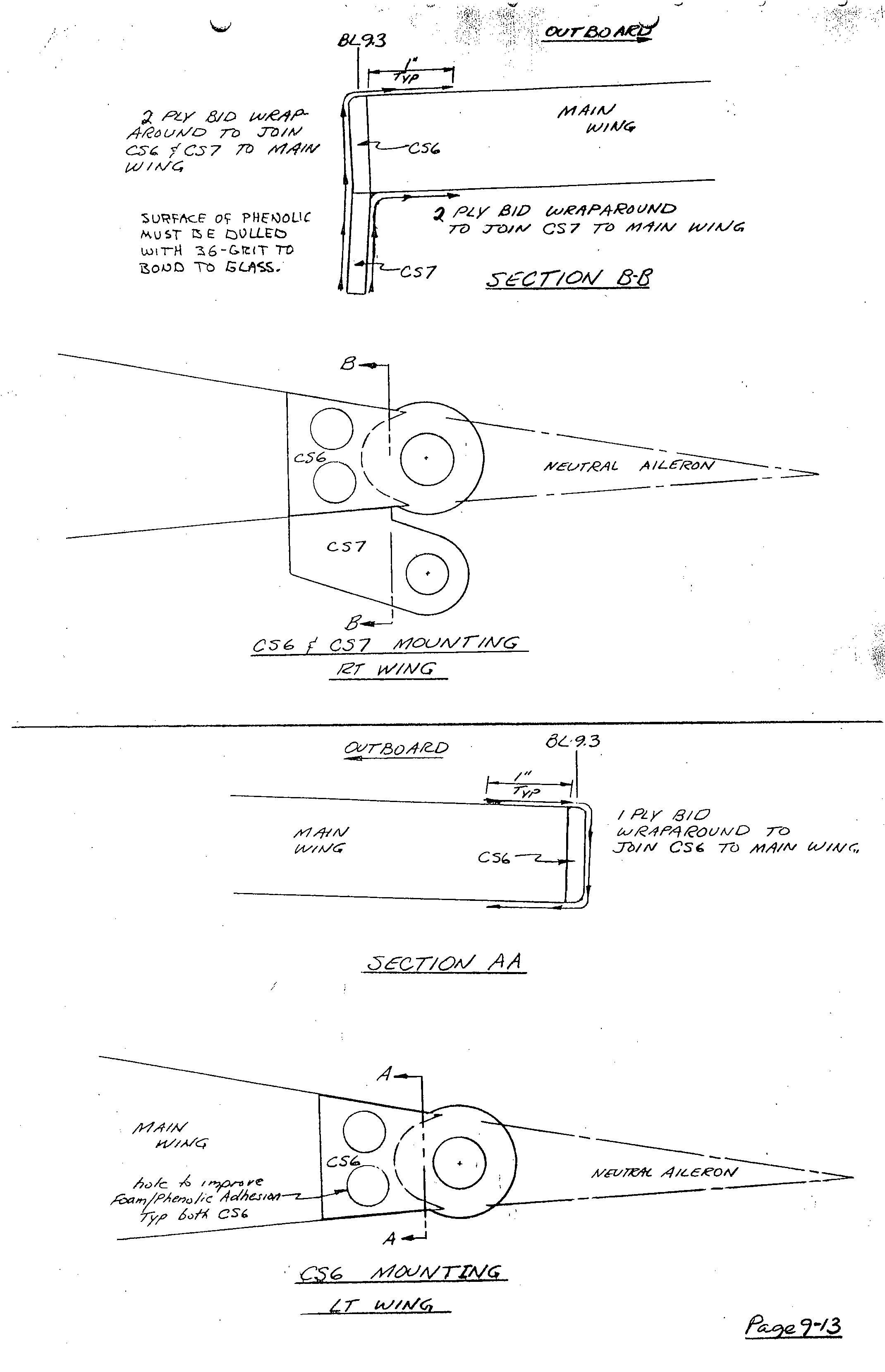

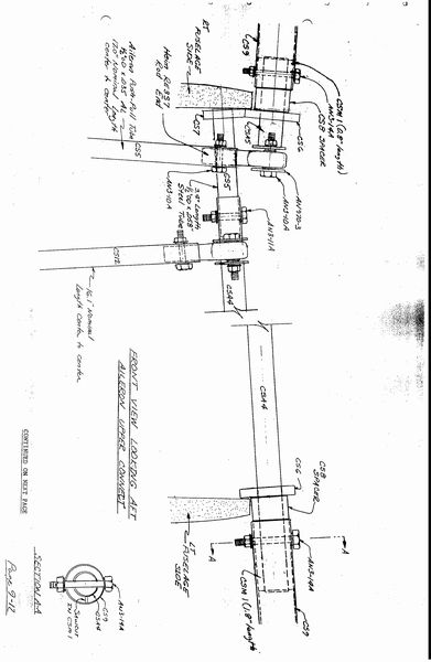

Ну зачем тебе эта хорда в 1 метр,я понял бы еслиб ламинарный профиль ставил бы,типа для упрощения,а так с обычным профилем ну не вижу смысла в этом метре,крыло узкое и центровка задняя,а так крыло увеличишь,управление по заду кабины заведёшь и центровку улучшишь.а если В-образность оставишь,то присмотрись к управлению элеронами как на одноместном Квики,система гениально проста,деталей минимум.

СВД,если не уверен в своих силах для выбора профиля,ставь как на оригинале
Не уверен это правда. Хотя сложилось такая идея выбора профиля
скорее всего конечно 230 серия, но высота профиля выше чем 12 процентов. Где то прочел что высота зависит от крейсерской скорости самолета чем она ниже тем выше должен быть профиль. Замете у прототипа скорость в крейсе за 300 профиль низкий. Хотя еще раз повторюсь не уверен.

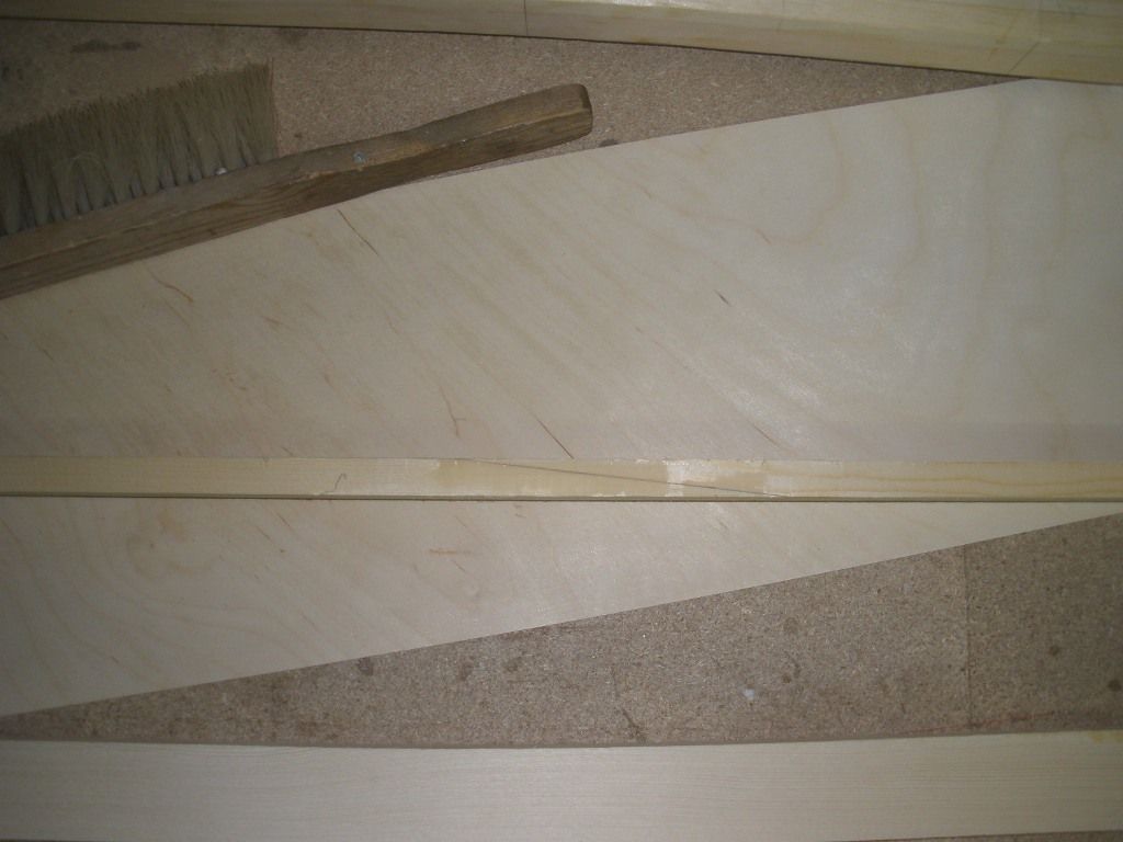

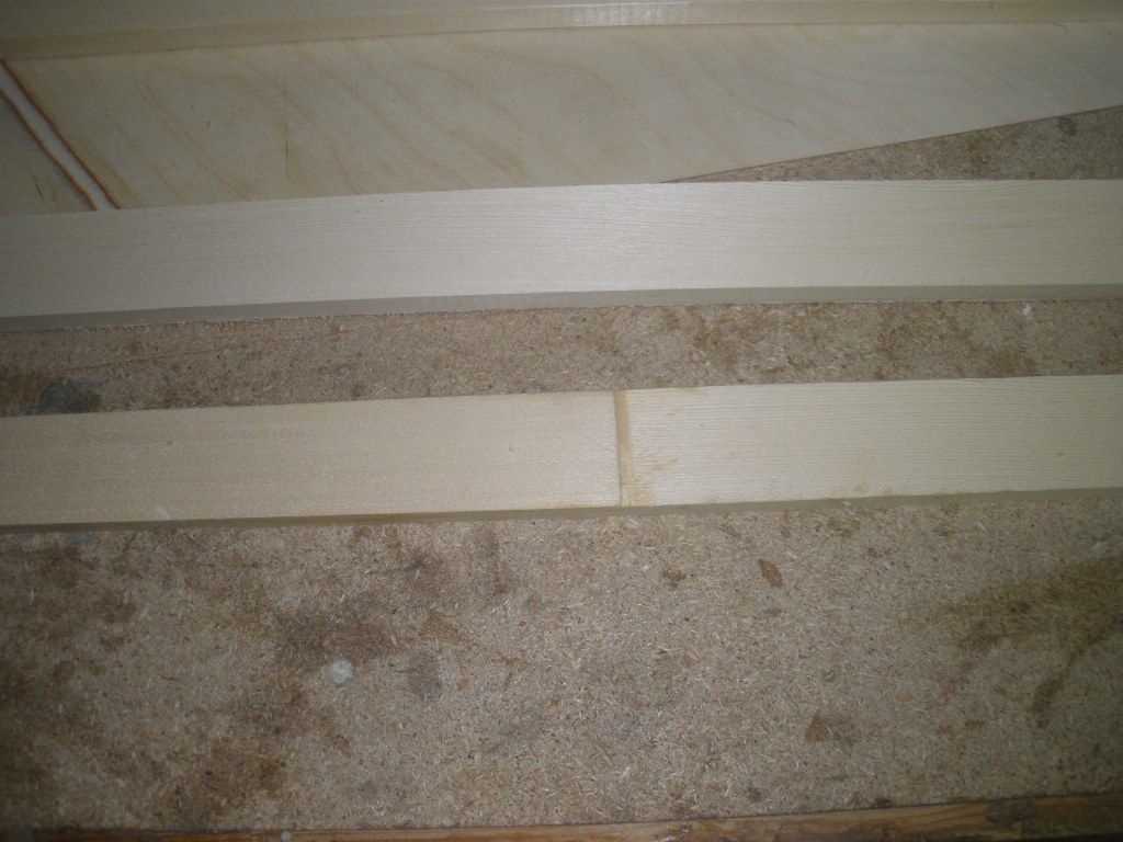

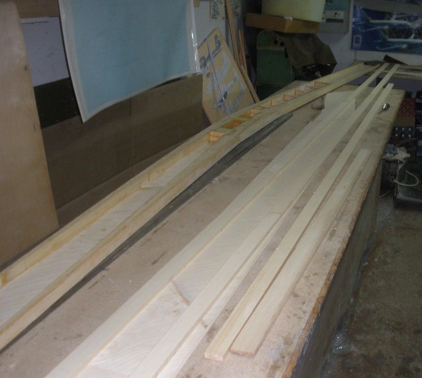

А пока вот усовку закончил. Получились такие длиннющие шланги. Теперь надо склеивать в полки

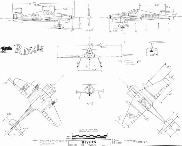

Взгляни ещё раз на Риветс,самолёт продуман трындец как,это его последний вариант,эволюцию прошёл будь здоров,капот маленький и узкий сделаешь,выхлопную с одной стороны и карб с другой заключишь в корневые наплывы,носик маленький и аккуратный выйдет,мотор вниз смещён,угол обзора градусов 10-11,как и посадочный угол,т.е. на рулёжке спокойно горизонт видишь,ЦТ низко,практически в плоскости крыла,ось винта там же проходит,получается не то чтобы низкоплан,а почти среднеплан,пмлот со спинкой 45 град,фюзеляж в сечении трапеция расширяющаяся к низу,интерференция с крылом минимальна,хвостик аккуратный и лаконичный,киль чуть выше,а стабилизатор также сверху,и обдуваться потоком от винта снизу будет,и в траве не запутается,а киль хоть и небольшой,но весь в потоке винта и в штопоре не затенён.Ну не хочешь трапециевидное крыло,ну поставь прямое,всего делов то.
