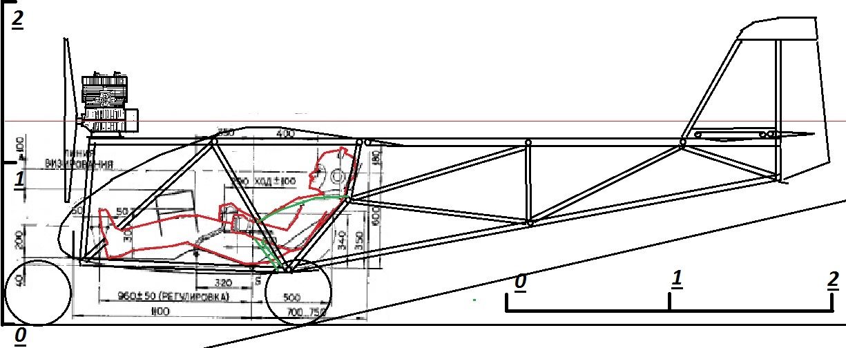

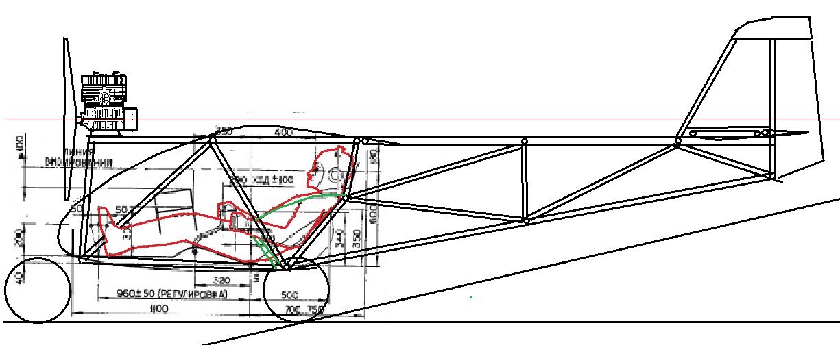

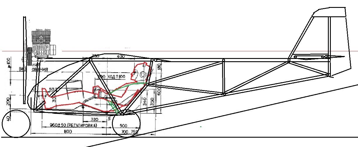

Тут такая компоновочка возникла,чтоб в 115 с РМЗ влезть...Везде,как бы,пытался высоту уменьшить,и в фюзеляже,и в шасси.Моторамы нет,просто подмоторная плита.По хвосту думаю,может и трёхгранная ферма быть.Лобовое стекло плоское,как на Таилвинде,и повторяет какой-нибудь крыловой профиль,есть мысль,что и на Таилвинде и здесь поток от винта по такой повеверхности будет разгоняться или по крайней мере не тормозиться.Правда,как в анекдоте,есть один маааленький недостаток,чуть-чуть беременна)))единственное место входа - сверху между лонжеронами крыла,чистый проём 800Х600,вроде и не мало,но вот возможно ли так?..Что ещё сказать,крыло двухподкосное,всё трубчатое,бока тоже плоские,можно и из прозрачного целлулоида сделать на лёгких стрингерках в районе кабины,всё остальное ткань...Что скажете?

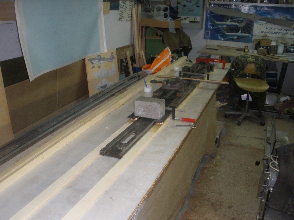

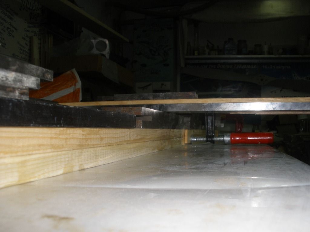

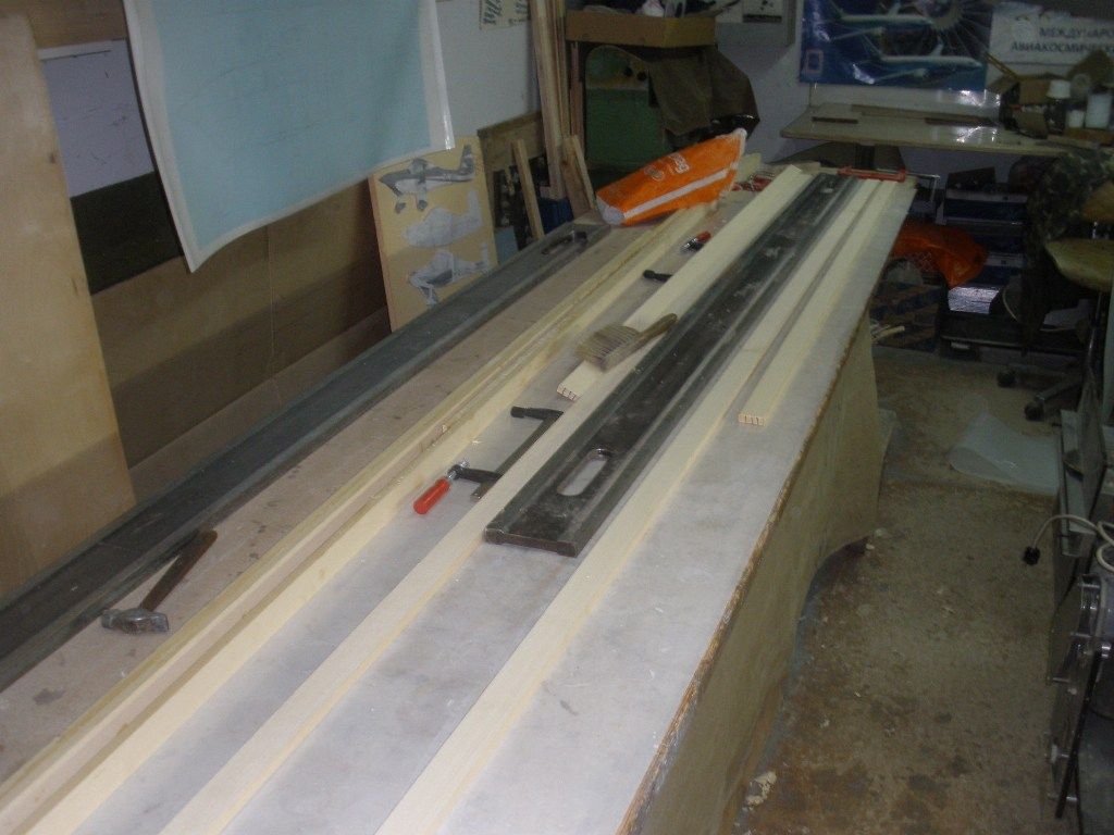

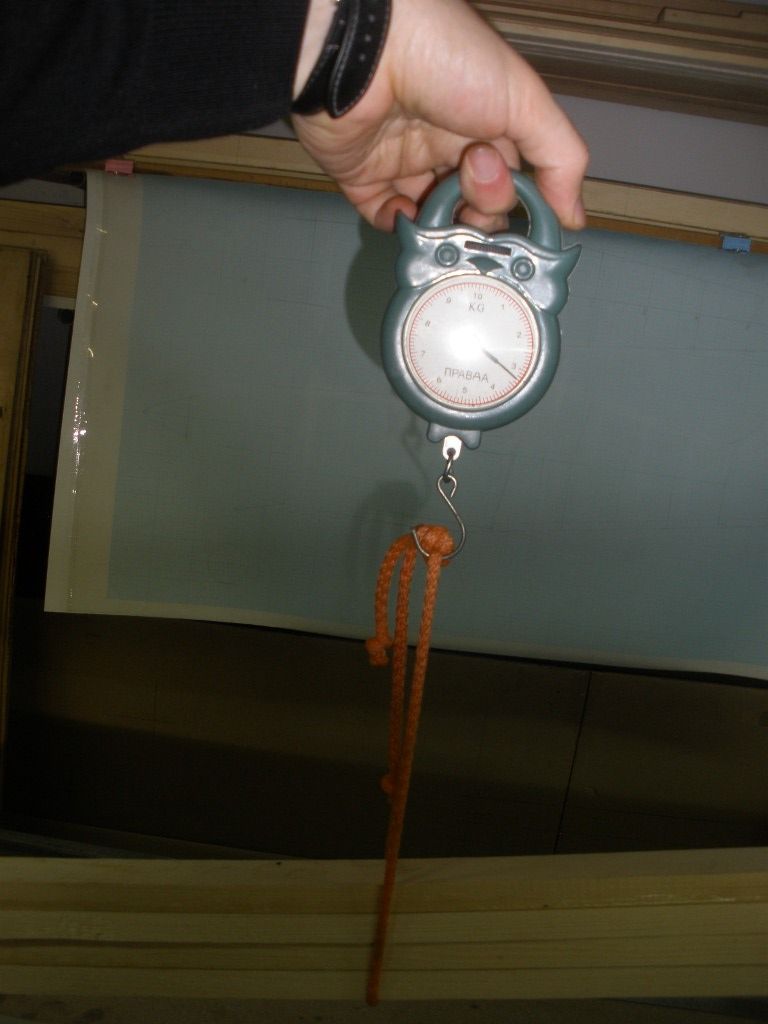

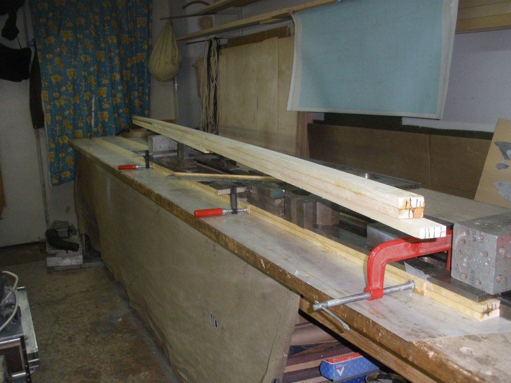

Полки клею

Две готовые верхние полки. 3,3 кг обе. после обработки доведу до 2 кг (по 1 кг каждая)
Замечания по приведенной схеме.
1.Залезать в кабину ползком и вылезать из нее в грязь никак   нельзя назвать удачной находкой.
2.Подкосы фермы фюзеляжа настолько затруднят вход-выход из кабины,что и при достаточной высоте крыла стало бы почти непреодолимым препятствием;а при крыле,высота которого над землей возвышается чуть более столешницы обеденного стола делает эту процедуру уделом разве,что,акробатов.
3.Прямое в поперечном сечении остекление также никак не оправдает ожиданий:вдоль этого профиля потечет лишь малая часть потока,обтекающего кабину - основной же поток станет пространственным,срываясь на острых образующих форму кромках и сворачиваясь в вихрь,который уменьшит циркуляцию в районе борта,снизив подъемную силу примыкающих участков крыла.
Хотел,было,завершить пост выводами,но передумал - пусть каждый сделает их сам.
Владимир Павлович,я и не предполагал так под крыло подлазить,балка сверху не одна,а рамной конструкции,в районе крыла между трубами расстояние 600мм чистого проёма,а между лонжеронами 850мм,это и есть вход.Далее верхняя рама сходится треугольником под двигатель,и также треугольником с другой стороны идёт в хвост.

Вы собираетесь в лёгком спортивном костюме залазить в кабину и садится прямо на обшивку ?..
    Просто у меня уже были ваши ошибки в проектировании кабины.   Сделал кабину с фюзеляжем (да ещё двухместную - тандемом).   Размеры с себя снимал летом...   Плюс пока искал хороший лес и клеил - "накусал себе брюхо до 100 (с 80)кг...
  А потом ни поролон не постелить (бо он оказывается тоже толщину имеет) ни ....    Короче неприятные ощущения...  (которые будут отвлекать от полётов)
   Так на чердаке у первой жены и лежит... (первая конструкция)
   А то что вы тут полосочками рисуете - дык это всё в изделии свою толщину имеет ...   (при чём увеличивающий весь самолёт процентов на 12 (если соблюдать пропорции размаха крыла и оперения))
   И лобовое стекло старайтесь ближе к лицу приближать (так меньше "стеклить" придётся (чтоб обзорность не страдала)

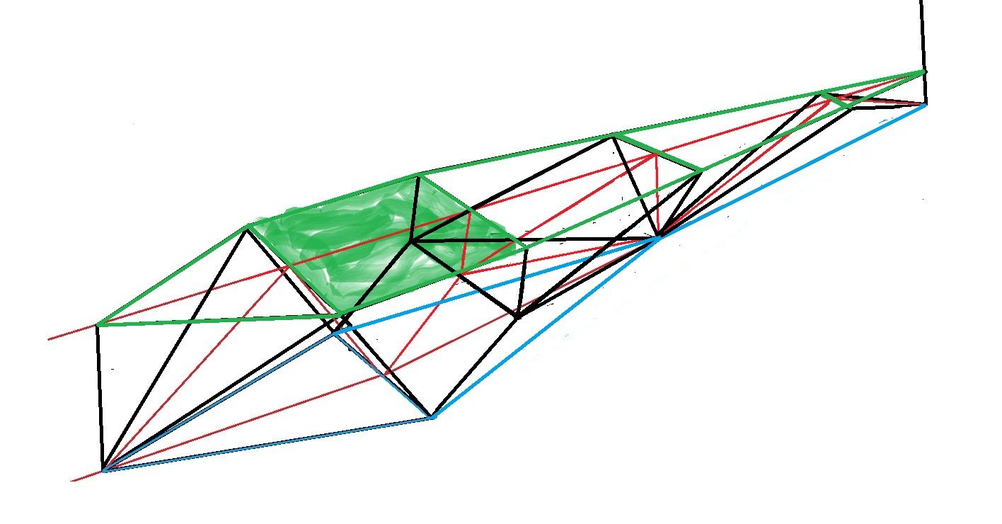

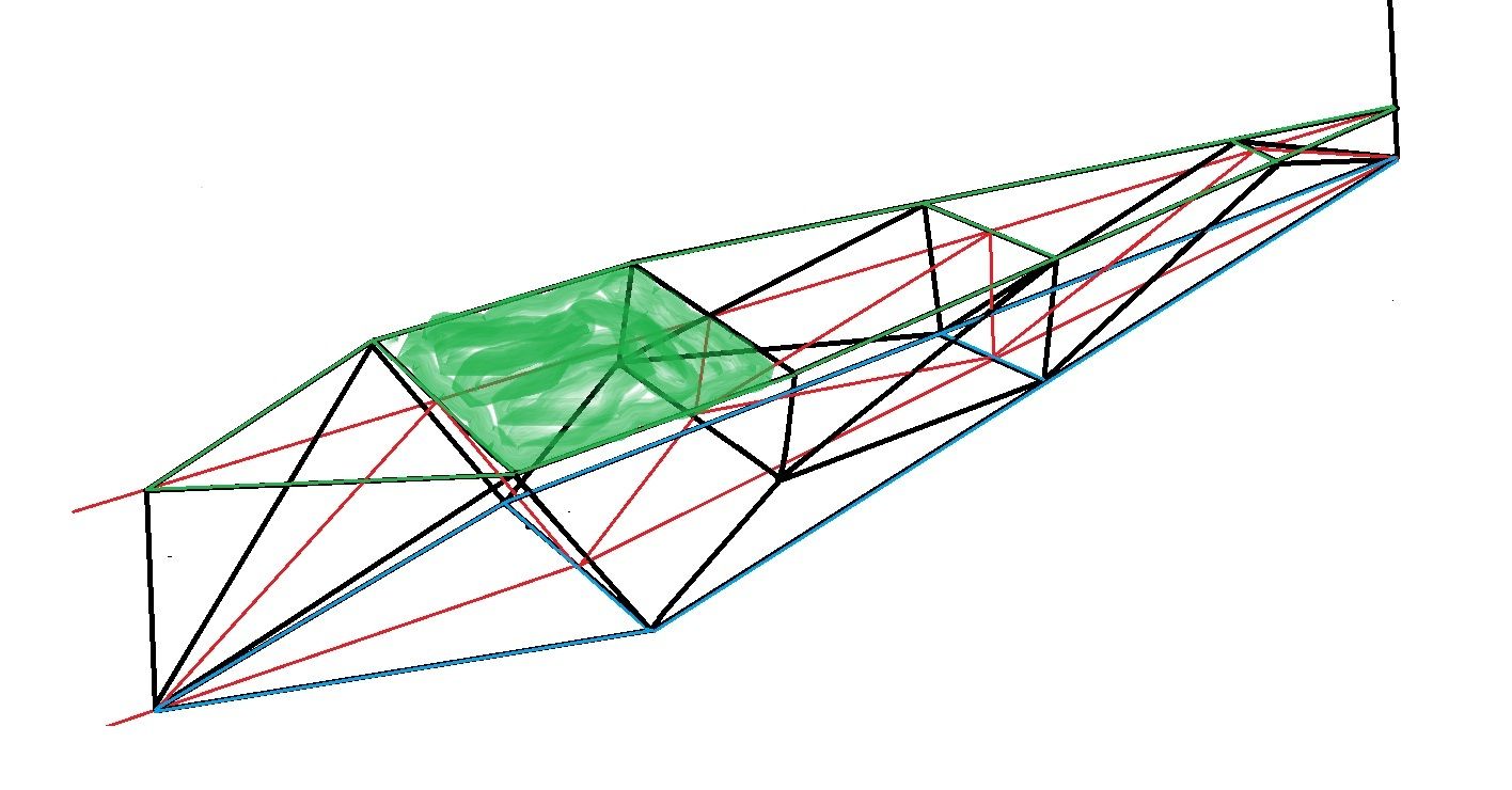

Возвращаясь к своим эскизам,вот примерный вид фермы,зелёным выделен вход в кабину,располагающийся между лонжеронами крыла.Вопрос основной у меня такой:допустимо ли будет на самоделке сделать люк сверху(фактически,это часть обшивки крыла,откидывающаяся вбок)?

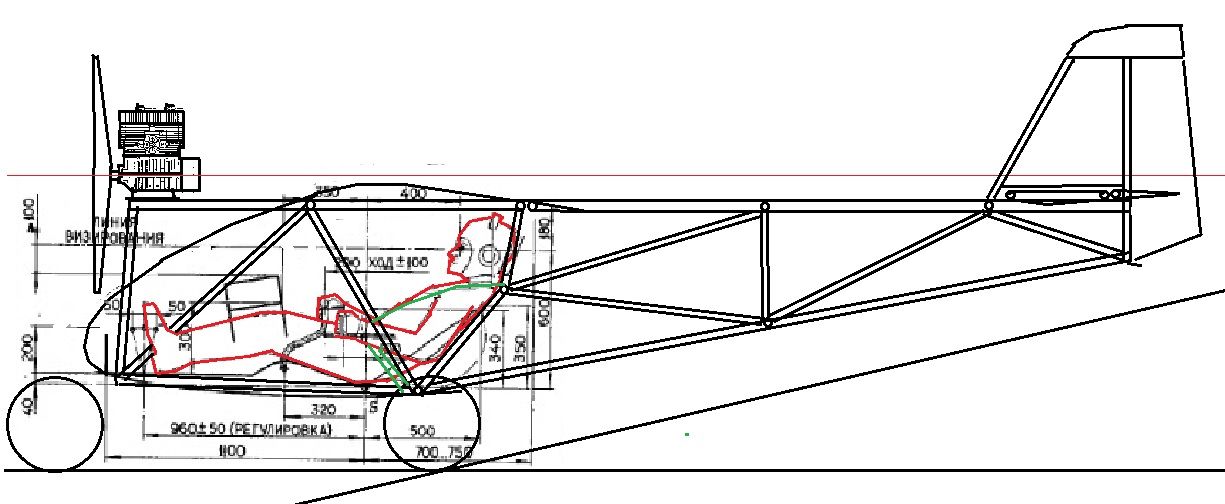

Леша , насколько я понял влазить в твой самолет пилот будет через верх, только непонятно кудой, спереди крыла или сзади? И как влазить то по стремянке?Нарисуй рядом стоящего пилота в полный рост вертикально.
Почему бы и нет. Только подножки надо делать. более метра высота
Вот вариант с треугольной хвостовой балкой.
Андрей,влазить через верх,сбоку в обшивке модно подножки организовать,или просто торчать будут,залезать перед крылом,грубо говоря действительно схоже как в танк,там к мотору трубы треугольником идут,и ухватиться можно,и встать.Вопрос в другом,принципиально возможно ли так организовать вход?конечно,можно было бы привести кучу примеров,где процесс посадки в кабину далёк от стандартов,и такой вариант применяется разными конструкторами,и летают,или взять тот же Свифт или Археоптерикс,где снизу подлазят наклоняя аппарат,но не буду.Такое расположение не протеворечит требованиям РДК,проём достаточен,просто он над головой.Вот и собираю мнения,на сколько целесообразно закладывать такое решение в конструкцию,если оно позволяет решить другие компоновочные вопросы.
