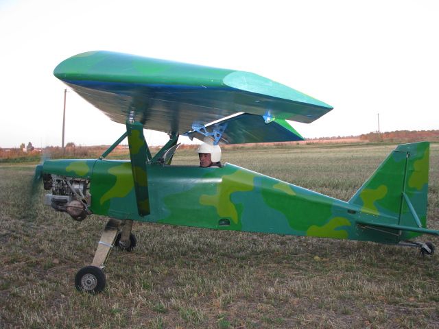

В парасольке-я могу расположить пилота и двигатель максимально компактно, без привязки к чему либо.   Также при  предварительно прорисовке выявилось-чтоб не было привязки😉) чтоб  залазить было проще(сбоку-сверху) при уже заданной компоновке фюзеляжа надо кабан  убрать вперед-нужна стреловидность примерно в 5 град(при заданном L).  . Либо сидеть посреди турника , вынести крыло выше и + делать дверь. Я выбрал первое
Окончательно крыло можно подогнать геометрией кабана  +/- малость. Даже если чего(я тяжел-95 кг, борюсь с задней центровкой)-парасоль менее чувствителен к задней центровке, чем тот же низкоплан
Ну и ОБЛИК самолета)))) А не трубок и тряпок)

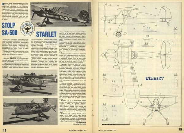

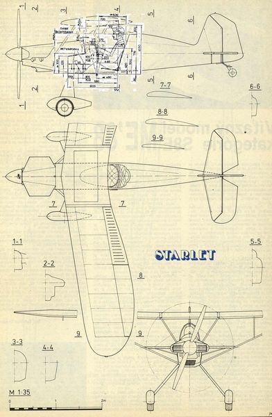

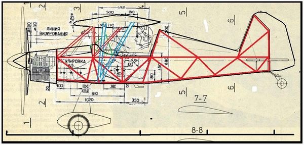

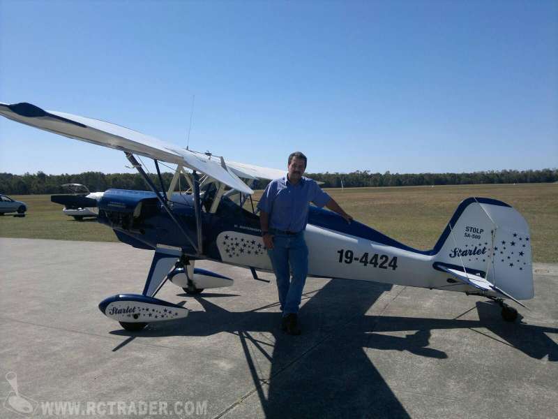

Тролль,выложил чертежи из журнала по этому аппарату в профильную ветку,может чем поможет)
    63,5 КБ · Просмотры: 195

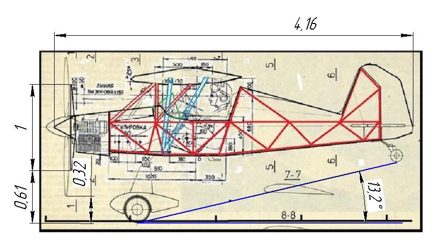

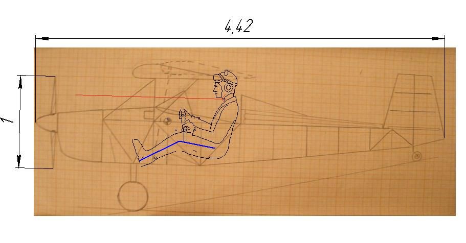

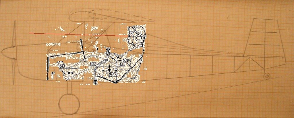

Тролль,прости,но я зануда.Я уважаю твой выбор,но подозреваю,что ты не совсем представляешь себе все сложности парасоли в твоей интерпретации.На фото самолётик смотрится просто чудесно,и ферма фюза невысокая,и вырез в кабине глубокий,залазить наверняка удобно...Но вот взгляни на смасштабированный эскиз,самолёт не так уж мал,а теперь представь свой,полагаю очень похожий,и прикинь на нём мотор и ЦТ.Буду очень признателен,если выложишь похожую картинку по своему аппарату.
    46 КБ · Просмотры: 183
Барбос мне очень импонирует,я отмечал это раньше,но если вгонять его в вес 115 с тем же мотором,то пропорции надо будет менять.
Даже если нарисовать уменьшенную копию парасоли,не верю я в 115кг...
    47,8 КБ · Просмотры: 162
Чтобы уместиться в 115 кГ,нет необходимости уменьшать самолет:чтобы он уверенно летал,скорее - наоборот
Алексей, ты не эффективно используешь винт в своей конструкции. У тебя расстояние от винта до земли 60см, вместо 25-30см нормированных. поэтому без редуктора никак.

Андрей,то что Тролль хочет метровый винт без редуктора,это его дело и желание,может и изменит своё мнение под весом остальных,может потом придёт,жизнь заставит.Я же придерживаюсь тех рамок,которые назначает Главный.Ты же знаешь,что эгоистик это не моё,я двухмоторник хочу,но тем не менее в своих эскизах стараюсь рисовать так,как будто бы делал сам.
Что касается расстояния от винта до земли,то это получается само при соблюдении стояночного угла прототипов,тем более в проекте самого тролля заложено 45см,и стараюсь эту величину не уменьшать.К тому же и сам склоняюсь к мысли,что 25-30см маловато для предполагаемых полей базирования.Не то чтобы я предполагал взлетать по пояс в траве,но чтобы сесть на такое поле в случае чего - подумываю.

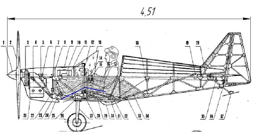

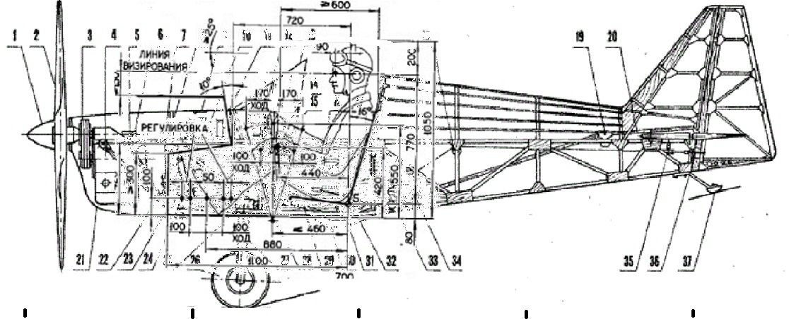

Вот тролль вместил пилота с книжки контратьева, только угол  между спиной и бедрами довернул до 95гр. Пилот ростом 175см.  Ноги вроди  как коротковатые у него, не пропорциональный какой то.
    42,8 КБ · Просмотры: 167
Андрей,ты бы нашего сантехника видел,по прозвищу Долгорукий,типичная обезьяна.Кто позировал кондратьеву,я не знаю,придерживаюсь размеров.

Я зануда и не согласен.По РДК требование проёма "в свету",сам понимаешь,что не прокатит.Но,тебе виднее.Есть много самоделок,не "влазящих" в РДК,тем не менее они успешно летают.
