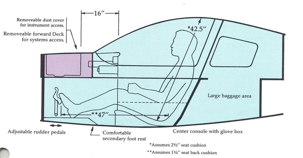

Я снова про посадку в кабине,уж извините)Не стал бы заострять этот вопрос,если бы всё чаще не попадались на глаза фото буржуйских аппаратов,где ноги у пилота не согнуты,а вытянуты по планерному,даже если угол наклона спинки ближе к вертикальному.Вот,например,картинка из описания Ланкаира,более того,в "М-К" рисунки Приморца (где спинка почти вертикальна),или Пайпера Кэб(где и педали не регулируются).Вот и возник вопрос,как удобнее сидеть то будет на самом деле,а не по нормативам столетней давности.

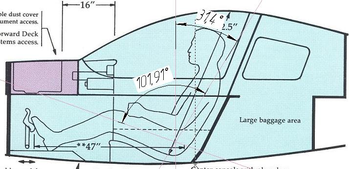

Леша, пилот твой сидит   в самой комфортной позе, угол между линией спины и бедра входит в диапазон 95-105гр, как и говорил В.П.
   Как мне кажется ,  ноги должны быть немного ниже 5 той точки опоры. А на твоем рисунке даже выше..
    49,7 КБ · Просмотры: 175

Вот,не надо приплетать столетнюю давность:анатомия человека,да и физиология,не изменились и за куда более длительный срок.
Дабы не затевать бессмысленную и беспощадную дискуссию (а аргументов у меня - в достатке),попробуйте (чего проще) примоститься на полу,либо подложив под зад и под спину необходимой толщины подкладки под нужным углом,вытяните ноги - таким образом определите положение полностью нажатой педали;отступив на 80 мм назад,определите нейтральное положение.Теперь,сравнив свою антропометрию со среднестатистической,определите потребный диапазон регулировки педалей - делов-то...Я,во всяком случае,неизменно поступаю именно так,заодно определяя обзор,доступность органов управления,высоту потолка,да и еще много чего.

А никто угол  линии спины к вертикали 16гр не отменял. Не все же пилотажники проектируют под РМЗ-640. Собственно для этих целей  ты угол  25-40гр берешь, или так чтоб модно было?
...отступив на 80 мм...
Владимир Павлович,так и я о том.По нормам ход педалей от нейтрали +/- 100мм,при таком комфортном положении ног ну никак не выжать,только если тазом доворачивать.Потому то и возникли сомнения,что для того,чтобы удобно сидеть придётся уменьшать нормированный ход педалей.Получается,что если хочешь отвечать нормам - сиди с прилично согнутыми ногами.Как быть?

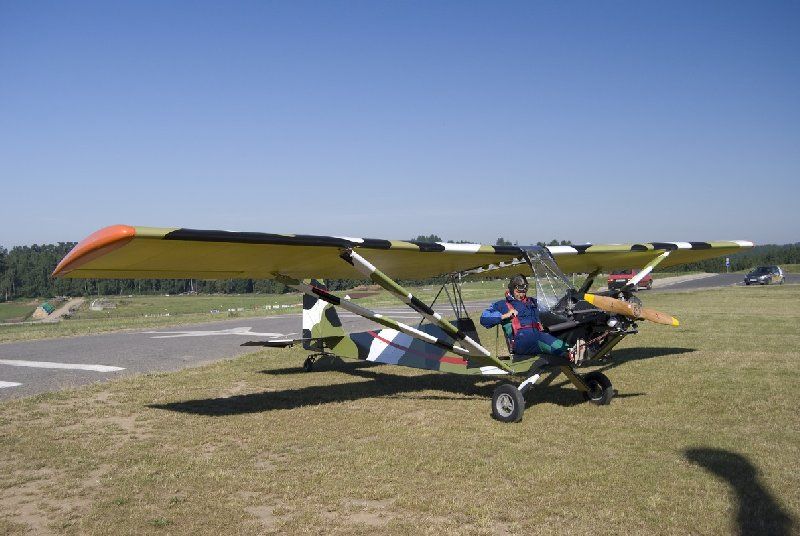

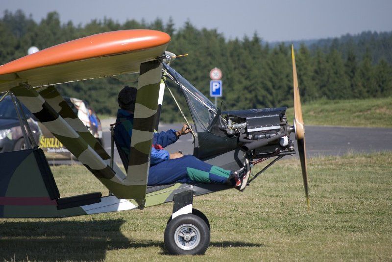

Вопрос(а судя по Вашему ответу,и вы пришли к таким же выводам и практикуете у себя) заключается в следующем:на сколько допустимо уменьшить ход самих педалй(при соблюдении соответствующих усилий,конечно) и как это может отразиться при проверке этого комиссией?Пожалуйста,расскажите.
    84,9 КБ · Просмотры: 201
    78,1 КБ · Просмотры: 210
Я дома на табуретках пробовал, ход педалей +-150мм можно обеспечить, при соблюдении нОрмальных углов. 16-18 гр  угол спины, и 95гр  спины и бедер.
Андрюха,я шпала ростом под два метра,я тебе на табуретке своими циркулями и полметра выжму,вопрос в другом,у меня на работе мастер метр с кепкой,ну придвину я педали к нему,но он то как такой ход выжмет,а ведь здесь по нормам все равны,положено - выжимай)
