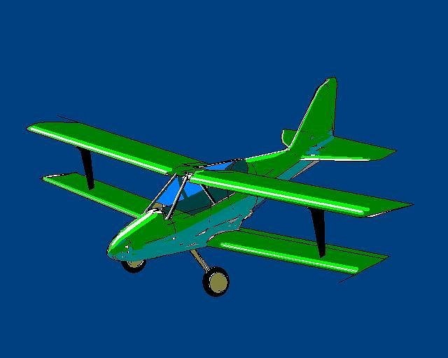

Вот смотрю, читаю и плавно разочаровываюсь в биплане... Причина всё та-же как у всех, не удобно залезать и крайне сложно угадать по центровке... А ещё эта ферма фюзеляжа, которую я точно не посчитаю(как впрочем и любую другую фиговину с интегралами).
Я правильно понял, что трубчатая балка выгоднее ферменной балки?
За то центровку можно подкоректировать легко сдвинув верхнее крыло.
Некуда крыло двигать... А любые попытки разместить человека между крыльями приводят к чему-то вроде Ан-2...
А мне нравится,весьма интересно для маленького аппарата,пирамида вполне воспримет нагрузки от крыла и расчалок,а застеклив её получился симпотичный фонарь.Прорисовывали ещё?

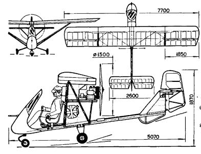

Кстати в соседней ветке всплыл "Этюд" в тему Тролля.О таком задумываешься?
http://www.reaa.ru/cgi-bin/yabb/YaBB.pl?num=1353929361
    14,1 КБ · Просмотры: 241
А если вся поверхность самолёта всего 17м[sup]2[/sup](вместе с фюзеляжем), то его можно весь из листового металла согнуть? В нагруженных местах укрепить уголком, углы сгладить... А рули тканью обтянуть. Стоит выбрать такой вариант?

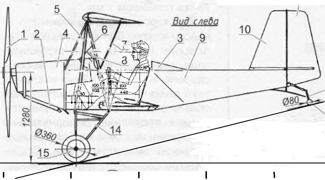

Ну и,перед сном,эскизик для сравнения...
Тролль,чувствуешь разницу,как выбраться из твоей парасоли и здесь?

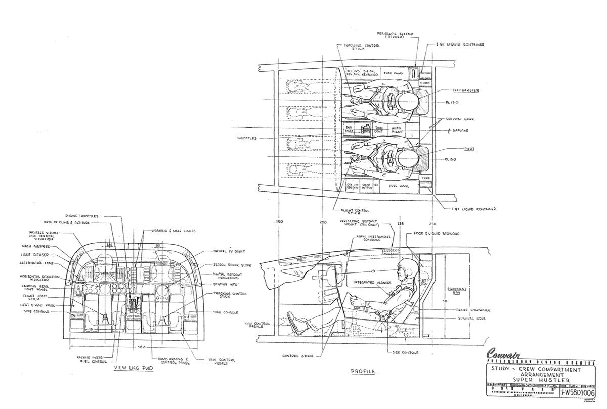

Шарился по интернету и нашёл вот такую кабинку амеров,очень посадка пилота понравилась,такая расслабленная,получающая удовольствие от полёта...Как думаете,такую посадку за основу можно взять вместо кондратьевской 45гр.,перерисовать её?
    111,8 КБ · Просмотры: 190
А педалями как управлять собираетесь - мысочками только?
И чего особо рассуждать:ведь все украдено задолго до нас - сделав угол между линией спины и линией бедра от 95 до 105 градусов,комфортную посадку обеспечите;а по мере его увеличения от 95 до 105 градусов,искомая расслабленность будет возрастать.
В книге Кондратьева изображена полулежачая посадка пилота для среднестатистического человека. Показаны углы при которых в суставах меньше пережимаются всякие жилы и полужилы...  🙂
Но поскольку, среднестатистических людей нет в природе, нужно выбирать положение под себя. С учетом своего сколиоза, остеохондроза и пр...
Скопируйте позу этого пилота, сядьте так, и попробуйте, просто 2 часа высидеть, практически без движения.
Затем, проследите за своими ощущениями.  😉
