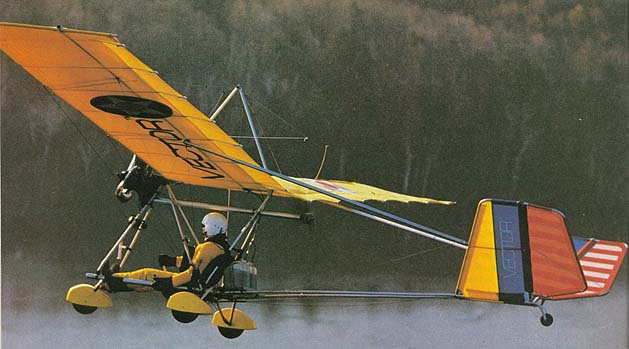

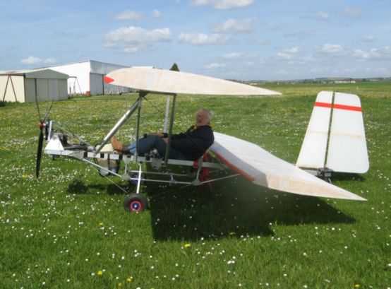

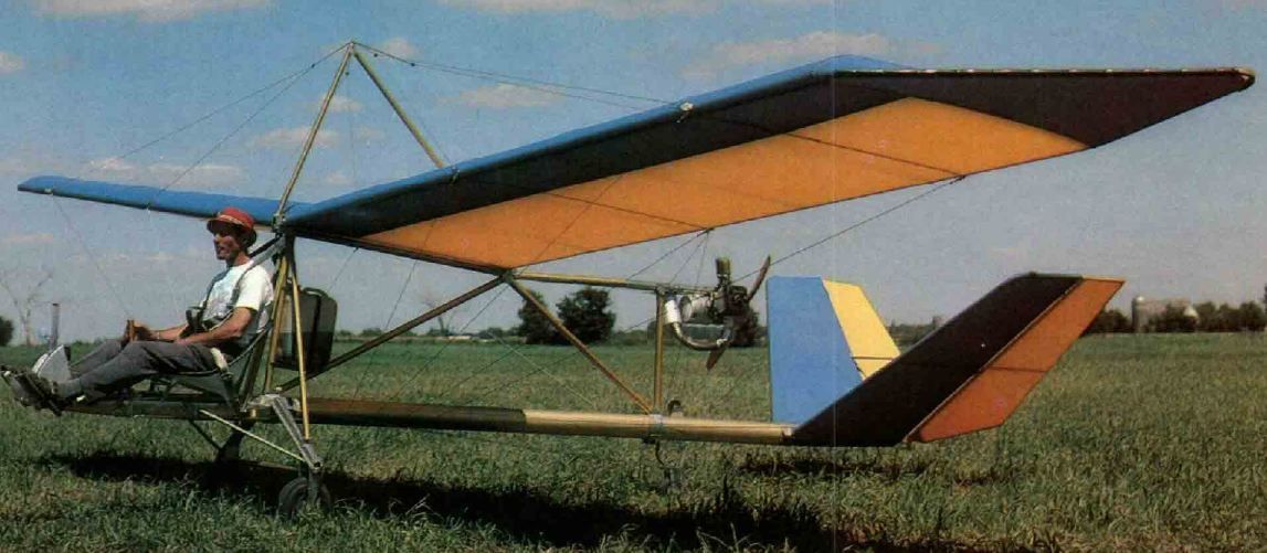

Вот лишь часть фото,которые и заставили меня задуматься,и их становится всё больше,число аппаратов с подобной посадкой растёт,даже Ланкаир,стоящий немало денег и позволяющий кружить долго и с комфортом,тоже является показателет(отдавать такие тыщи только за скорость никто не будет,велика конкуренция,комфорт тоже важен).

Бессмысленная и беспощадная дискуссия,таки,состоялась за краткое время моего отсутствия и,в результате,перепутали все и вся.Истина,однако,состоит, как разв в том,что первичным является названный угол между линией спины и бедра - остальное вторично.Тогда все встает на свои места:при посадке,близкой к вертикальной,действительно необходимо опускать ноги (на Вороне,где из-за центровки спинка кресла была наклонена очень мало,сидушка была поднята аж на 300 мм - и было очень удобно:многие сидели и помнят);пятки и точка S на одной высоте оптимальны при наклонной на 25...30 градусов спинке - а при посадке под 45 градусов,как на Су-26 пятки даже выше зада.
Ход педалей действительно следовало бы делать около 100 мм от нейтрали - но без больших потерь можно ограничиться и 80-ю:меньше делать не стОит даже при малых нагрузках из-за меньшей точности отработки перемещения ногами.
   Приведенная на одной из картинок "истребительная" посадка была принята из соображений экономии места,чтобы можно было при имеющихся моторах и технологиях хоть еще чуть-чуть приподнять характеристики (так на воссозданном МИГ-3 практически невозможно летать с закрытым фонарем - голова за него цепляется).А на американских истребителях,по сравнению с нашими и немецкими,кабина выглядела как апартаменты и по удобству была просто роскошной - никаких поджатых ног там не предусматривалось.
Владимир Павлович,спасибо за разъяснения.Выходит,что по компоновочным или иным соображениям угол спинки можно смело задавать в широком диапазоне;откладывая от него угол бедра,получаем всё остальное.Но всёже,ход пелалей +/-100 мм прописан в РДК,и раньше я считал это непреложным моментом;если его уменьшить,не вызовет ли это вопросов в комиссии,или это не такой уж важный показатель?
Другой вопрос,что на приведённых мною фото педали управляются какраз мысками ног,У Кондратьева высота педалей прописана 200мм,тоже явно не пятками.Кри-Кри и многие буржуйские самолёты,чертежи которых распространяются интернетом,имеют схожую конструкцию педалей.Вот и думается,что для авиетки(а при весе пустого около 115кг это так) возможно заложить ход педалей мысками ног,при этом и ноги можно вытянуть,оставив на движение самими ногами лишь небольшую часть.
