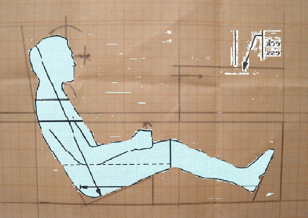

Алексей. Вот это чертеж реального макетирования кабины для пилота ростом 185 см и весом 95 кг в  ШЛЕМЕ. Нет никаких проблем с комфортом, сидишь как в Лексусе, посадка-высадка  через фонарь-ничего не задеваешь и не выворачиваешь
Для борта высотой 500мм и 450мм. Приборка так высока -специально. 2 вариант ниже. РУС тоже опознаете.
Можете фигурку прилепить(лист сомнут незначительно-это мелочь). М 1 к 10
Ну вот - мастерство не пропьешь:угол посадки равен 30 градусов,когда и впрямь,пятки и зад на одной высоте удобнее всего.
Вот примерно так...

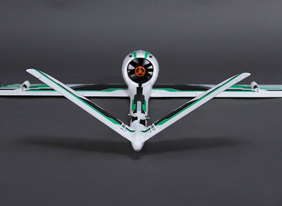

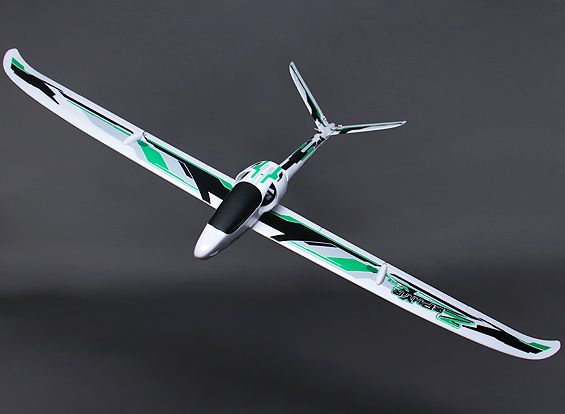

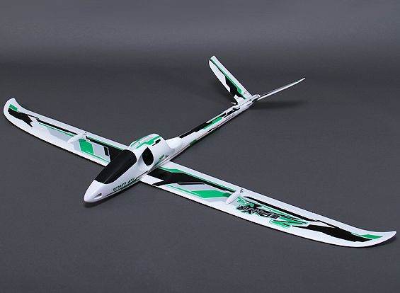

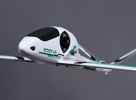

Владимир  Павлович с позами более менее определились 🙂 можно тему повернуть немного в сторону? Вот китайские братья начали выпускать такие радио модели , планера с импеллерами, если б не летало не продавали б. Я опять же к нашей теме СЛА до 115кг , извесно что легкие 2х тактники  высокооборотные, иначе с них не выжать мощность,  возможно ли такая схема в классе 115кг? вместо редуктора с большим винтом

Напомнило Харриер)))
Признаться,дизайнеры у них слабоваты,Настевич наверняка лучше бы расскрасил)

hasan,моё мнение,что возможно всё.Но применительно к нашим реалиям,где конструкция не из углепластика и мотор не очень мощен,плюсов никаких:расчёт импеллера и изготовление многолопастного вентилятора будет сложнее и дороже тех же операций с редуктором,само кольцо имеет вес и его также рассчитать и изготовить надо,крыло не обдувается,и прочее,прочее...
