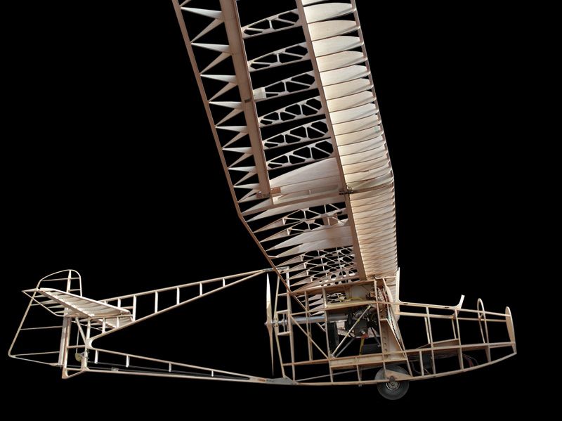

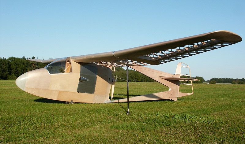

Знаешь,hasan,сейчас не найду на компе,но был такой деревянный мотопланер,винт за кабиной в плоской ферме фюзеляжа стоял(не Коршун!),такой красивый...просто жуть.Потом найду фото,выложу.Смотрится а-бал-деть.

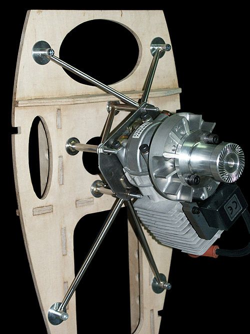

Владимир  Павлович с позами более менее определились 🙂 можно тему повернуть немного в сторону? Вот китайские братья начали выпускать такие радио модели , планера с импеллерами, если б не летало не продавали б. Я опять же к нашей теме СЛА до 115кг , извесно что легкие 2х тактники  высокооборотные, иначе с них не выжать мощность,  возможно ли такая схема в классе 115кг? вместо редуктора с большим винтом
Не,дохлый номер,Наиль:и без импеллера-то запаса по весу нет практически никакого и приходится быть очень тщательным - а дополнительный агрегат с его креплением,немалой площадью поверхности + бОльшая потребная мощность мотора на раз вышибут из 115 кГ
Вот Наиль,нашёл!Просто буська.Нравится такой?

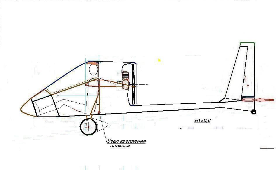

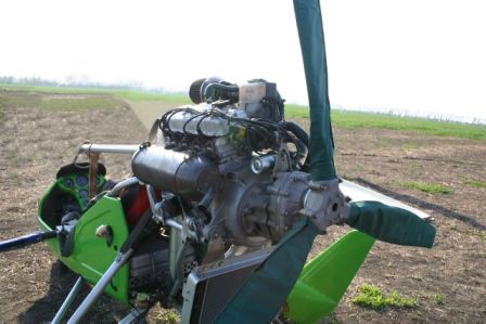

Владимир Павлович вот что я имел ввиду
    40,3 КБ · Просмотры: 162
Это мой проект "115кг" :-/ который жую второй год, уже и нервюры сделал (хорда 850мм) потом всё зависло, вот и модернезирую потихоньку. Думаю все лучше прикинуть все возможные варианты.

Я понял,Наиль:существует самолет прямо с такой компоновкой,только трехместный Оптика называется,посмотри.
Но хорошей работы винта в кольце не жди и посчитай веса внимательнее:думаю,прослезишься.
Ну,раз и нервюры уже сделал,какой профиль,из чего лонжерон(ы),какой размах?
Ну и по винту,какой диаметр.Размеры мотора скачал.

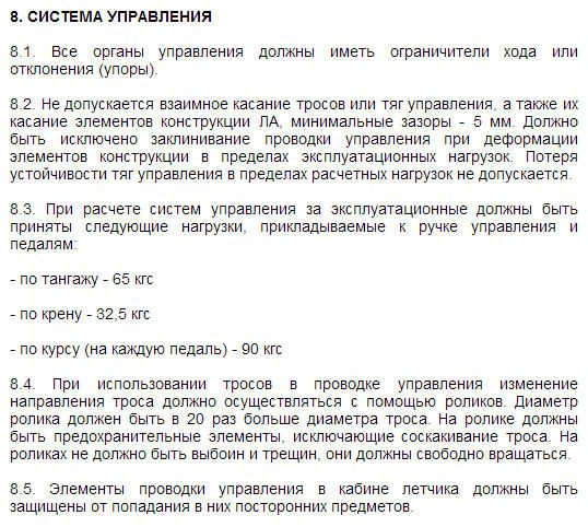

ролики и тд, были смонтированы на стальных чудовищных уголоках в 3-4 мм толщиной, тогда как хватило бы 2 мм уголка д16т или хоть АД31Т, а сама РУС и педали весили минимум 2 кг, хотя можно было поставить трубочку в 20Х1мм из того же Д-16Т, а педали более изящнее сделать.

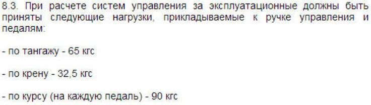

Не совсем так. Максимальные нагрузки на управление нормируются НЛГ. И на эти нагрузки рассчитываются детали управления.  Так, что РУС из трубочки 20х1 может и не выдержать нормируемых нагрузок.
Лень искать в в JAR VLA. Вот выкопировка из сайта  http://www.stroimsamolet.ru/032.php
Статья Общие технические требования к ЛА любительской постройки.
И даже в маленьком самолёте необходимо соблюдать нормы нагрузки на ручку и педали. Иначе возможна раскачка, выход на предельные углы атаки и другие неприятности.
