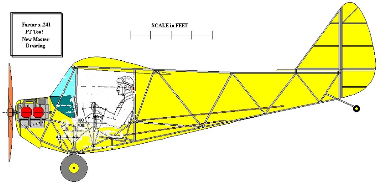

Мы на Вороне делали примерно такую.Все в порядке,но у летчика были претензии к тому,что ручка ощущалась,как упругая,а не жесткая.
Ну вот - это примерно Ваш размерчик:сидит,себе,между лонжеронами.
Но вход-выход,как видно с фото,лучше бы со стремянки.
И для обзора окошко под крылом оказалось не лишним.
...в итоге получаем... "велосипед"!  🙂

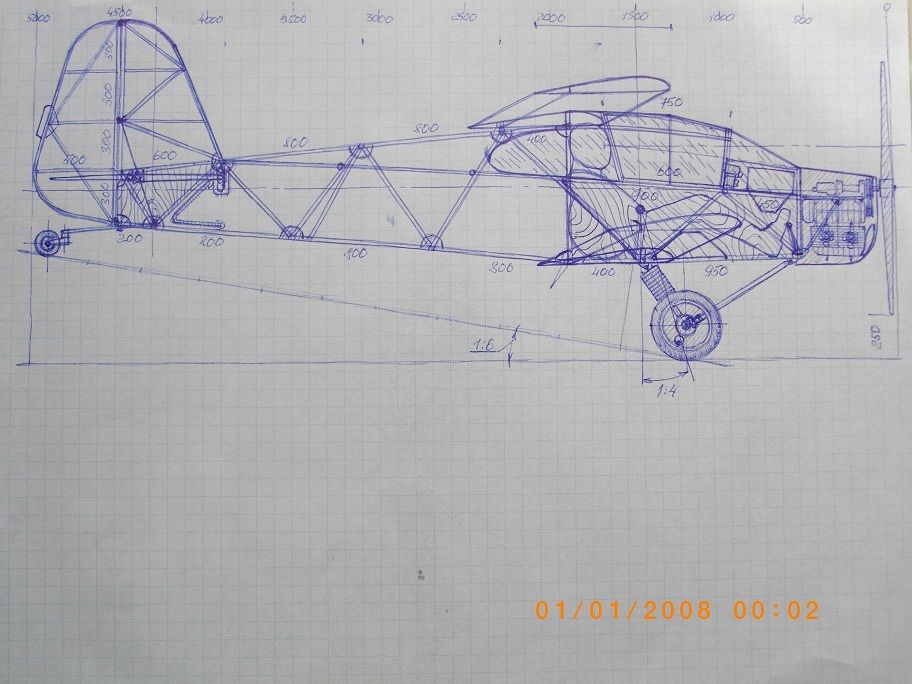

Посмотрел пока этот.Посадка почти по Кондратьеву,но для ног места гораздо больше...
    89,1 КБ · Просмотры: 189

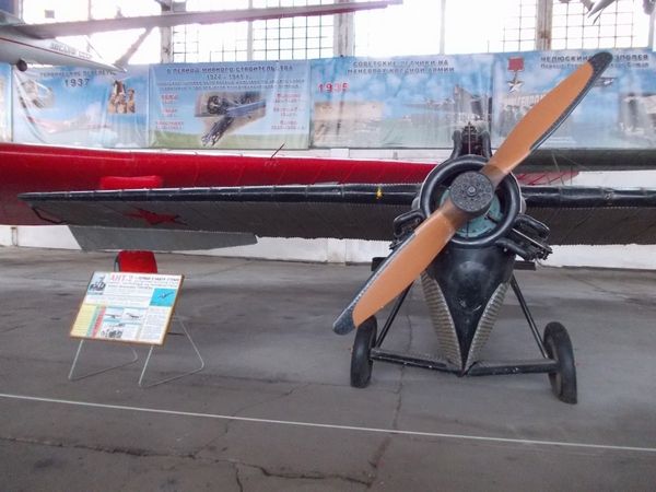

Так там ноги идут ниже(смотрите,где педали,вперёд и вниз по 10 см).Если Вас устраивает такое положение вещей,то можно и к постройке приступать.Увы,но этот путь не для меня.Не вижу смысла летать одному на моторе с целого автомобиля,причём даже не намного быстрее,и "возить" с собой кучу лишнего объёма.Поймите меня правильно,я не против увеличить высоту фюзеляжа из конструктивных соображений(например,уменьшить высоту шасси),но делать надо это красиво,плавно,как Туполев на АНТ-2,а не возить полнообъёмный фюзеляж...
