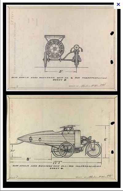

Владимир Павлович,а какого-нибудь наброска у Вас не осталось?Как-то не совсем представил я себе всё это.И по ремням непонятно,хотели Вы их применить у себя,или нет.За двухместник мысль тоже проскочила,но для посадки по-мотоциклетному,как на обычном байке.Задний(пассажир) обнимает пилота и держится за ручки у бака,а не просто за талию.Так ЦТ будет минимально изменяться...

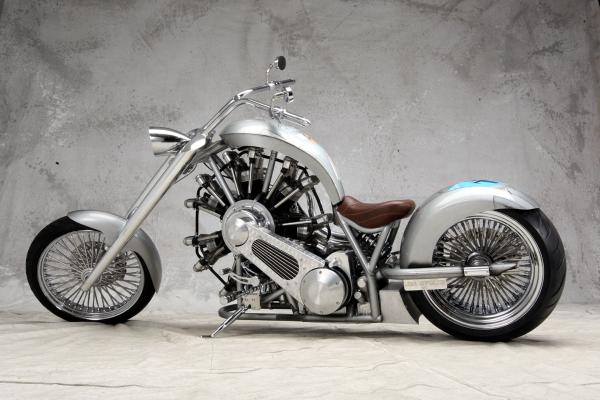

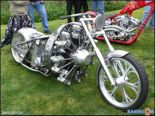

Кстати,стилизация под чоппер - это что-то,поддерживаю.А то ребята наоборот,чопперы под самолёт стилизуют)))
http://photos.sakhalin.name/?photo=218747
http://www.autosuchen.ru/dikovinnyj-chopper-jrl-cycle-lux
А вот и пример современных конструкторов - ремней,как на мотоцикле,не предусмотрено...
http://www.membrana.ru/particle/2412

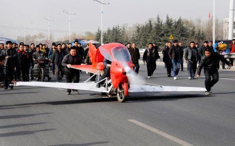

Да,изголяются парни как могут,пора и нам в ответ летающий мотоцикл схимичить)))
http://samodelka.net/blog/idei_I_foto_samodelok/262.html
http://vipclass.org/news/2011-06-09_letayushchiy-mototsikl-bullet-ot-fila-poli
http://www.aviajournal.com/arhiv/2003/07/05.html

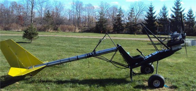

Кстати,на Форуме есть интересная подобная тема
http://www.reaa.ru/cgi-bin/yabb/YaBB.pl?num=1302585247/0
Это фото оттуда,очень понравилась конструкция,два куска трубы в основе всего...

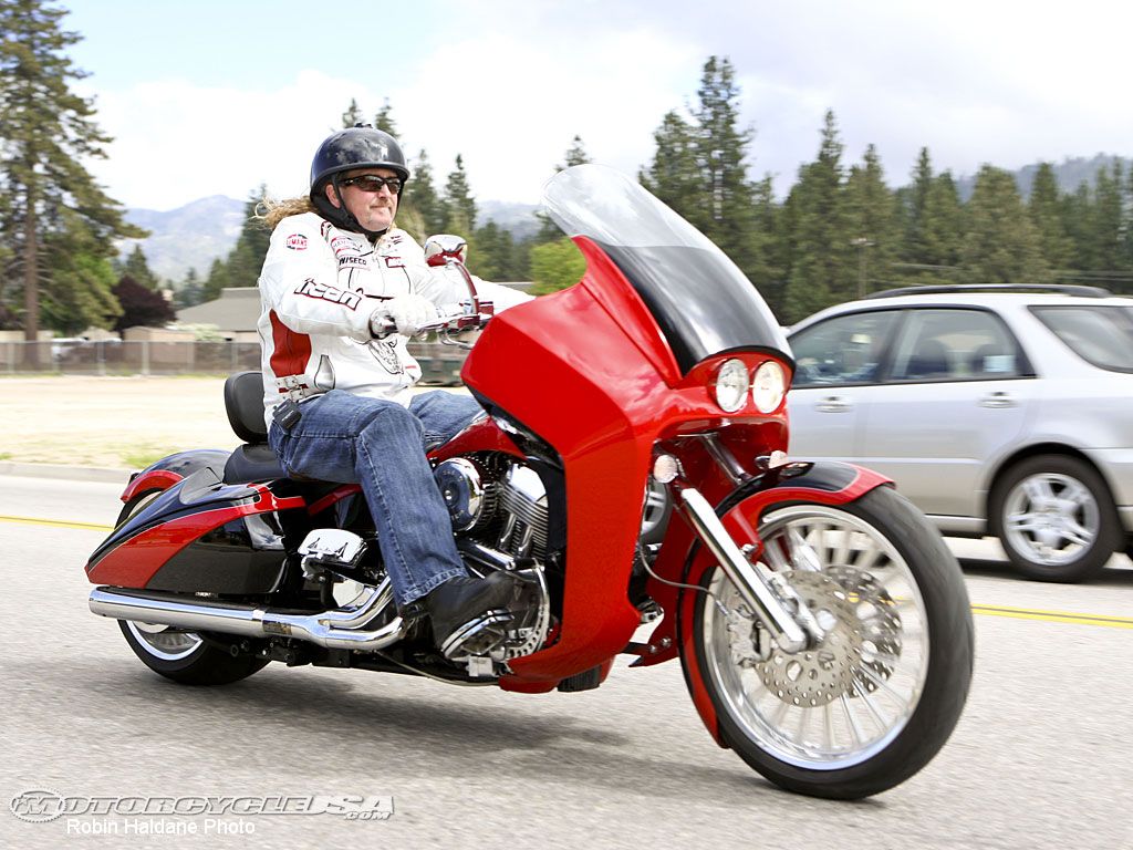

Я не имел в виду посадку спортбайка,где часть веса байкера приходится на руки - но конкретно чопперную посадку с вертикальным торсом,руками,держащими высокорасположенный руль и гогами с почти горизонтальными бедрами и голенями градусов под 30...40 к горизонту.
Для того,чтобы ориентировочную каритнку привести,надо было бы рисовать ее под какой-то конкретный мотор - ведь стилизация,во многом и была бы основана на его облике:Бриггс & Страттон же явно слабоват - стиль Харлея предусматривает достаточную мощность.

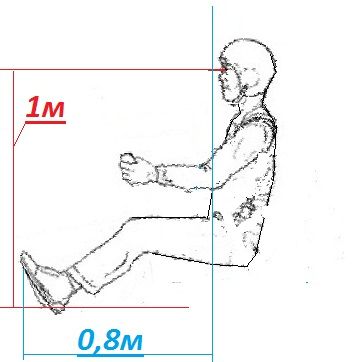

Спасибо,я тоже попробую.А посадка прирно такая подойдёт?
    13,9 КБ · Просмотры: 196
Нет,спину вообще надо выпрямить максимум,до 5 градусов к вкртикали,а руки - повыше:вот и выйдет то,что надо.Типа такого.

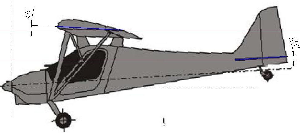

Вообще думал за размерность аппарата.Судя по Вашему описанию в общем самолёт должен напоминать МАИ-223,если не полностью конструктивно,то аэродинамически.Скажу честно,впервые его увидев,да и продолжительное время после,я относился к нему весьма скептически.Но вот в последнее время всё кардинально поменялось,чем больше смотрю - тем больше нравится.Пытаюсь понять всю конструктивную задумку.Нравятся отзывы о поведении в штопоре,и эти косые подкосы крыла оказывается доступ в кабину облегчают,и летучесть/скороподъёмность...Мне только хвост не нравится.Обшивка из термоусадки вещь наверняка хорошая,но её сопряжение с кабиной,образующее скулы...нет,скулы выше,скорее челюсть.Так вот эта челюсть весьма аэродинамику портит,на мой взгляд.
Прикидывал на виде сбоку установочный угол крыла,как минимум 6 гр. вышло,а то и все 7.Это правда?Просто нигде описания не нашёл.Получается,в горизонтальном полёте у Китёнка весьма опущен нос.Для лучшего обзора так сделано?
"Нарисовал" со спиной примерно 10 гр.,делать ещё вертикальнее стрёмно как-то)Подумал,что на байке есть только поясничная поддержка,а так человек тянется за "рогами" руля,скругляя спину.Потому и получается практически вертикальная посадка.А если у пилота сзади будет балка,на которую он опирается,то спина выпрямится,линия визирования выше пойдёт...Терзают смутные сомнения...Если ещё более вертикально садить,врядли комфортнее станет.Владимир Павлович,а фото у Вас никакого нет,гдеб такую посадку увидеть можно было(со счастливым выражением лица байкера))?
Да нет - установочный угол крыла МАИ-223 всего 3 градуса:Вы просто не там меряете.
Получается да - обзор из кабины МАИ-223 выше всяких плохвал:один американец был очень удивлен,что из МАИ-223 с хвостовым колесом обзор на земле лучше,чем из Цессен с носовым колесом.
. Ну,поясничную поддержку легко продлить вверх,куда угодно:думаю,кроме того,кстати - буде такой самолет построить,то летать на нем будут,пристегивая лишь поясные ремни
Вообще-то,любая компоновка должна быть проверена макетированием,которое (как я уже говорил) провести - пара пустяков:при макетировании и можно окончательно определиться с посадкой,размещением рычагов управления;ходами и направлением их перемещения и прочим.

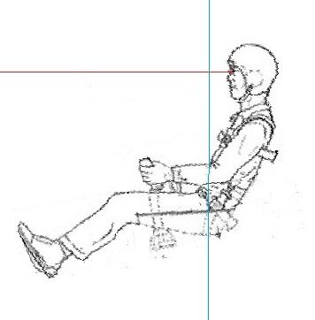

Андрей,и я по этой картинке смотрел,покажи ещё градусы до оси двигателя,её то я и брал за горизонталь.
