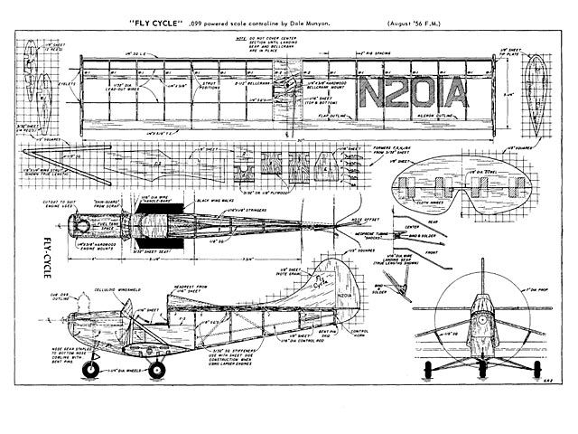

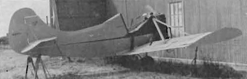

Фото в догон и моделька Farnham FC-1 "Fly-Cycle"
Lawrence Farnham, Fort Collins CO.
FC-1 Fly-Cycle 1954 ; 75hp Continental A-75; span: 29'7" length: 19'0" v: 85/x/30 range: 150. A genuine flying motorbike; the pilot had no cockpit, but rode the plane sitting astride the fuselage with his feet resting on the wings. Control was by means of handlebars and a twist-grip trottle in the right grip. As a "working" plane, containers for crop-spraying could be carried in its wings. [N201A].

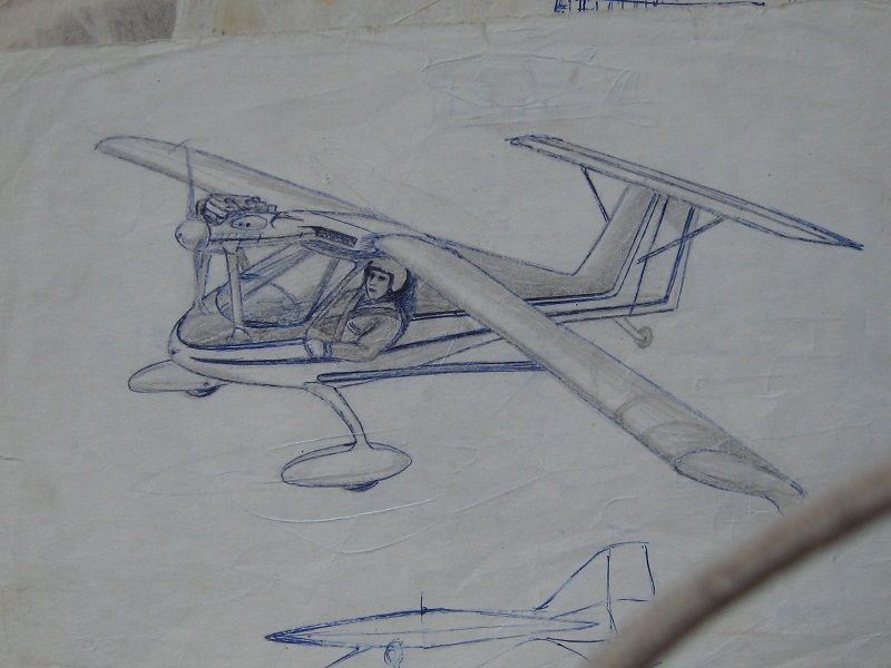

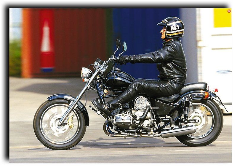

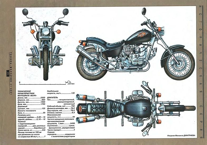

Владимир Павлович,пересмотрел много фото чопперов и кастомов,было много сисек,но то что надо нашёл у нас,это Урал Волк.За основу по аэродинамической компоновке думаю можно взять самолёт Фролова,не ошибёмся.Так что думаю пока в этом направлении.
    102,8 КБ · Просмотры: 174
    89,9 КБ · Просмотры: 172
    22,5 КБ · Просмотры: 222

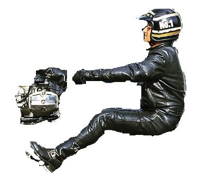

Да,я эту картинку также видел:посадку действительно,можно уверенно взять за основу.
Есть характерная черта всех чопперов:посалка вертикальна и голова далеко от приборки,соответственно теряет смысл обтекатель.Конечно,сидеть в потоке от винта приятного мало,но и мудрить лобовик где-то впереди тоже толку немного будет.Прищёл к такому выводу:или все авиабайкеры настолько суровы,что смогут перенести все тяготы полёта на ветру(кроме того,в таком варианте наиболее полно будет использована стилизация под чоппер,без лишних деталей),или ставить мотор с толкающим винтом.Что скажете?

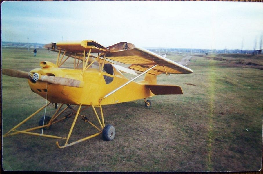

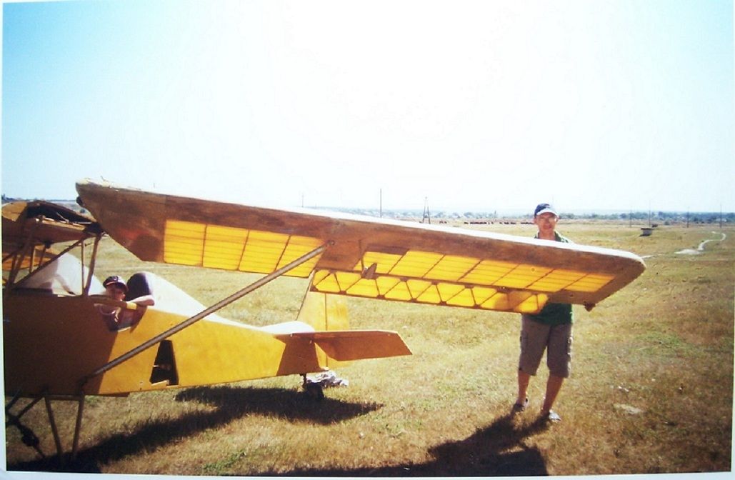

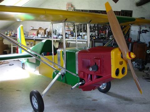

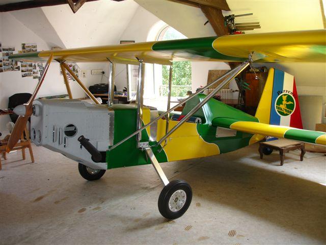

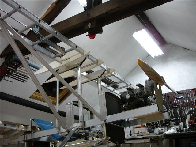

Можно мне две копейки вставить?!Насчет транспортабельности,есть проектик,парасоль,можно и по круче(по современнее)конечно ,может кому и знакомо...но все же

типа флайтцикл,и ему подобные агрегаты
    73,3 КБ · Просмотры: 210
    47,5 КБ · Просмотры: 204
    56,6 КБ · Просмотры: 178
mfs68,Михаил,расскажи,пожалуйста,про мотор на своей парасоли,какие доработки делал,диаметр и шаг винта,обороты,редукция,масса.Хочу сравнить с Фроловым.
А почему обязательно чоппер? Он подразумевает неспешную езду с гордо поднятой головой 😎
Но есть ведь и другая посадка на мотоцикле, как на спортбайке, лёжа на бензобаке, ноги в положении сзади. Это аэродинамически выгоднее, и больше подходит для такого самолёта. Здесь и компоновочные решения более выгодные 😉

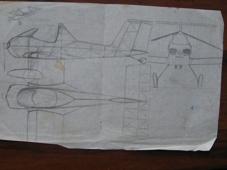

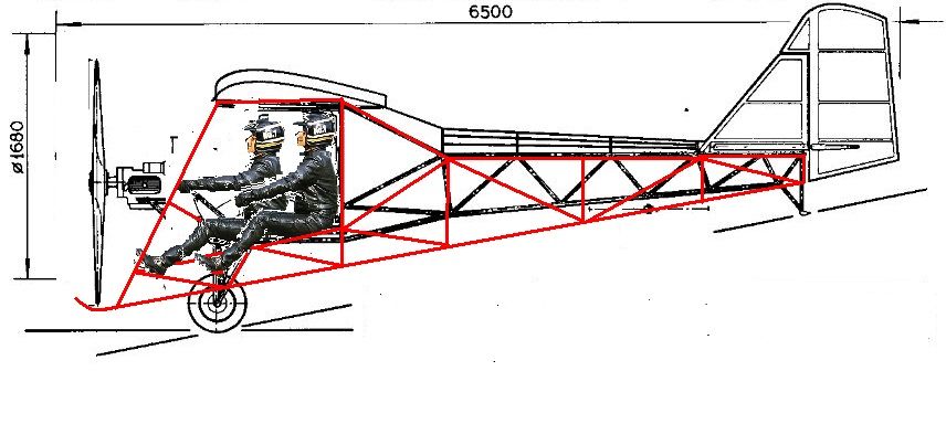

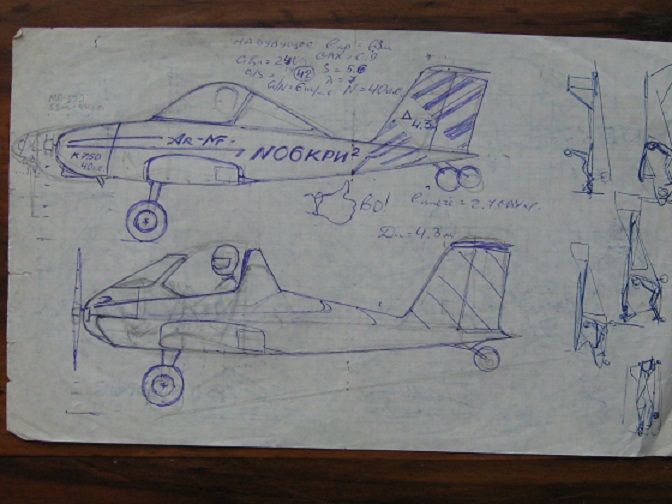

Первые прорисовки...
Стало видно,что если использовать ВВ такого диаметра(1,7),то по компоновке мотор у Фролова высоко стоит,его бы опустить на 300мм,тогда цилиндры будут РУС и руки затенять,можно без обтекателя;мотор ближе поставить,прямо на балку,тогда пилот в ЦТ сядет,сзади место освободится,можно и пассажиру вздябуриться.У пилота спереди бак как на мотоцикле,обтекаемый,а приборы в тени мотора поставить.Так и обзор улучшится(с опущенным мотором).
Крыло простой конструкции,с трубчатыми лонжеронами,двухподкосное.Ферму в хвосте зашить чем-нибудь.Шасси надо ниже делать.По массе пустого будет меньше Фролова,если закрылок поставить,то вдвоём скорость сваливания не намного увеличится.Думаю,что максимальный вес примерно 360-400кг,зависит как конструкцию проработать.
Такие вот мысли...
